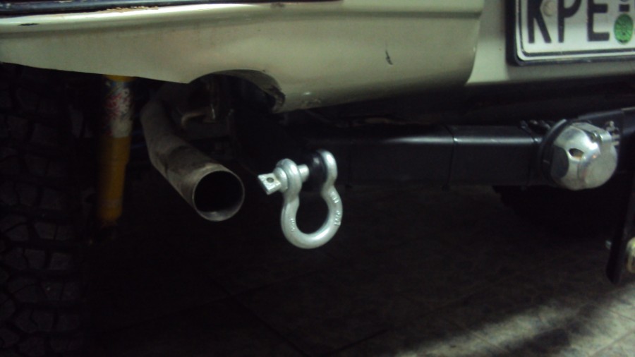

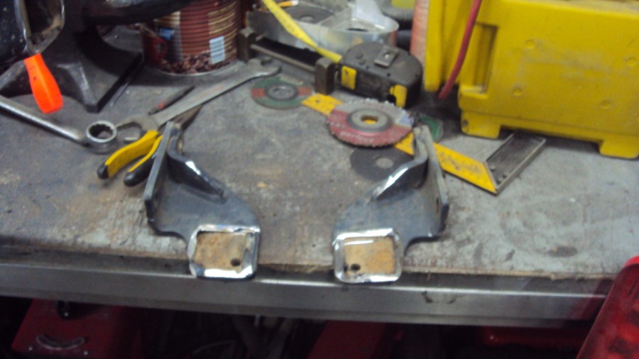

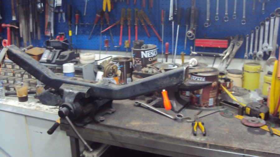

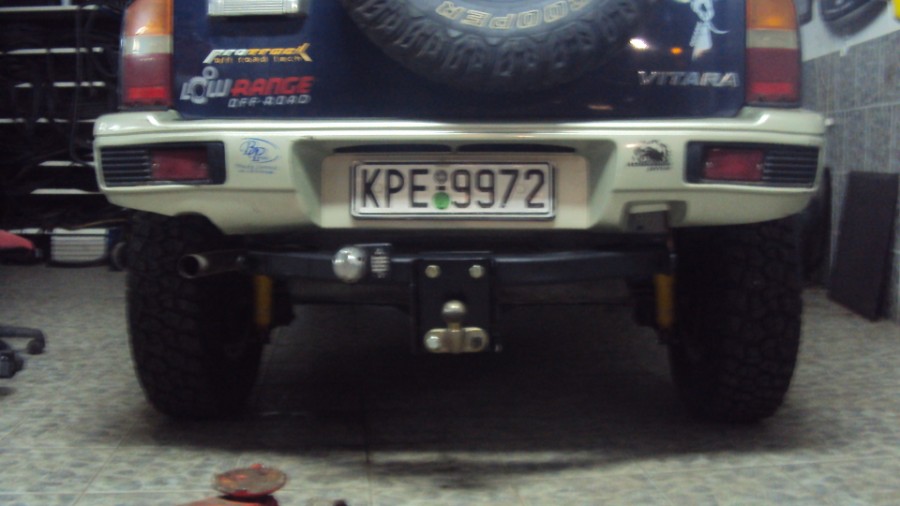

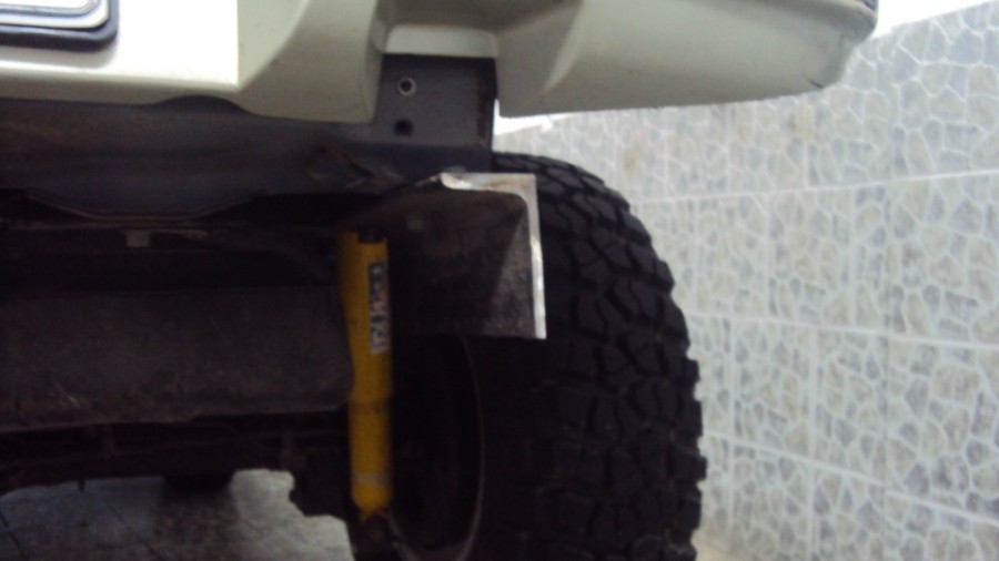

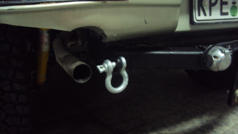

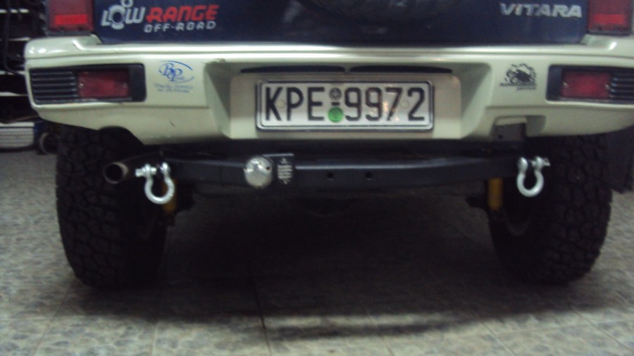

Eγινε και ένα lift στον κοτσαδόρο γιατί φαινότανε άσχημος εκεί χαμηλά και επειδή έβρισκε σχεδόν παντού,
ξηλωθήκανε οι παλιές βάσεις απο πάνω
και ταιριαχτήκανε καινούργιες που γίνανε απο Π 100άρι το οποίο κόπηκε απο την μια του πλευρά
οι καινούργιες βάσεις έγιναν λίγο ποιο μακριές στις άκρες και έγιναν τρύπες για ναυτικά
το συνολικό lift του κοταδόρου είναι περίπου 5 cm (δεν πήγαινε άλλο)
επίσης στρατζαρίστηκε λάμα 10mm πάχους για να μπαίνει επάνω και να βγαίνει στο σωστό ύψος η μπίλια (46cm περίπου) για να μην πάμε σούζα την ρυμούλκα
Η λάμα με την μπίλια θα μπαίνει μόνο όταν τραβάω κάτι.
Σειρά έχει τώρα η εξάτμιση για σήκωμα στην 1η ευκαιρία.
:think: :think: Σαν land rover έγινε ο κοτσαδόρος... :lol: :lol: :lol:

Δημοσίευσηαπό _alexis_ » Σάβ Δεκ 18, 2010 10:09 am
Ηρθε στα ισια της και η κοτσαδουρα :wink:
Ωραια δουλεια Γιαννη και φαινεται και ομορφο :clap: :clap: :clap:

Περιμενουμε φωτο απο την εξατμιση...........θελω και ηχο εεε :!: :twisted:

Δημοσίευσηαπό mikeGV » Σάβ Δεκ 18, 2010 10:25 am
_alexis_ έγραψε:Ηρθε στα ισια της και η κοτσαδουρα :wink:
Φτάνει ρε το εμπεδώσαμε πόσες φορές θα μας το πεις.
Πολύ όμορφο το αποτέλεσμα Γιάννη :wink:

Δημοσίευσηαπό dj aris » Σάβ Δεκ 18, 2010 11:42 am
Ποιο χαμηλα μου φενετε τωρα.Σιγουρα δεν θα βρισκη?Αλλα η δεστρες ολα τα λευτα.
