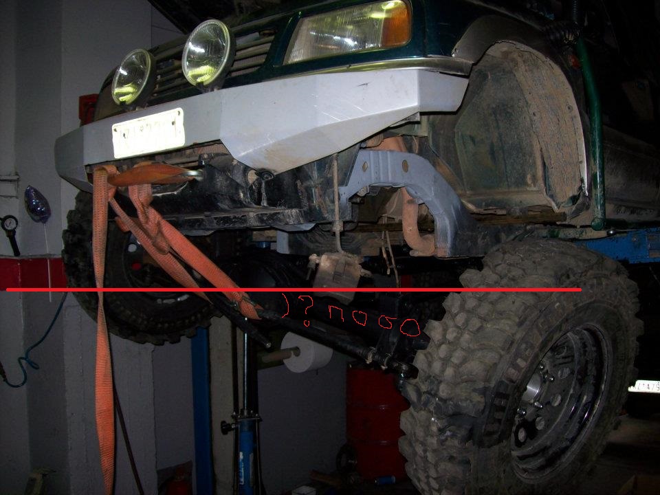

μπορείς να μου πεις περίπου τι κλίση παίρνει ο μπροστινός σου άξονας ( σε μοίρες )?

Δημοσίευσηαπό κυριακος αθανασιου » Πέμ Οκτ 24, 2013 11:25 am
να σου πω ακριβως με βαση το autodata? :lol: :lol:
5 μοιρες λεει το εργαλειο...

Δημοσίευσηαπό vitara samos » Πέμ Οκτ 24, 2013 11:30 am
κυριακος αθανασιου έγραψε:να σου πω ακριβως με βαση το autodata? :lol: :lol:
έχεις μια φωτο πριν πατήσει κάτω το αμάξι ,που είναι κρεμασμένο ,πριν βάλεις τα κοίλ οβερ ...αυτή η κλήση είναι μόνο 5 μοίρες ?

Δημοσίευσηαπό vitara samos » Πέμ Οκτ 24, 2013 11:33 am
μάλλον εγώ δεν το έθεσα σωστά .. εννοώ όταν κρεμάει ο μπροστινός άξονας . με μηδέν το κέντρο του άξονα

Re: vitara v6 με αξονεs toyota hilux
Δημοσίευσηαπό κυριακος αθανασιου » Πέμ Οκτ 24, 2013 12:02 pm
αυτο που μου λες δεν το καταλαβαινω...
η γωνια καστερ του αξονα ειναι 5μοιρες...απο εκει και περα :think:

Δημοσίευσηαπό vitara samos » Πέμ Οκτ 24, 2013 12:20 pm
κυριακος αθανασιου έγραψε:αυτο που μου λες δεν το καταλαβαινω...
νομίζω ότι τώρα έγινα κατανοητός :D :D :D :D :D :D :D :D :D :D :D :D :D
Δημοσίευσηαπό κυριακος αθανασιου » Πέμ Οκτ 24, 2013 12:26 pm
αυτο φιλε μου εχει σχεση με το τι αμορτισερ φορας και ποσο κρεμαει το αμαξι..

Δημοσίευσηαπό vitara samos » Πέμ Οκτ 24, 2013 12:36 pm
κυριακος αθανασιου έγραψε:αυτο φιλε μου εχει σχεση με το τι αμορτισερ φορας και ποσο κρεμαει το αμαξι..
ναι το γνωρίζω αυτό.προσπαθώ να βάλω στο μυαλό μου κάποια πράγματα που ακούω για να μπορώ να έχω μέτρο σύγκρισης
