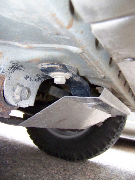

Καλημερα φιλε μου. Την δικη μου ποδια που παρεπιπτοντως ειναι ιδιοκασκευη την επιασα στο πισω μερος της στην γεφυρα(εχει δυο τρυπες με πασα αλλα ειναι περιεργο το σπειρωμα, x1.5 αν δεν κανω λαθος) και για το μπροστα μερος εχει αλλες δυο τρυπες μπροστα απο τα ψαλιδια και κατω απο τον προφυλακτηρα. Για τις συγκεκριμενες (επειδη ειναι αρκετα μακρια μεταξυ τους)εκανα μια μικρη γευρα σαν "Π" με τρυπες σε ιδια αποσταση οπως τις πισω. Μπορω να σου στειλω και φωτο αλλα το σαββατοκυριακο τωρα ειμαι εκτος..

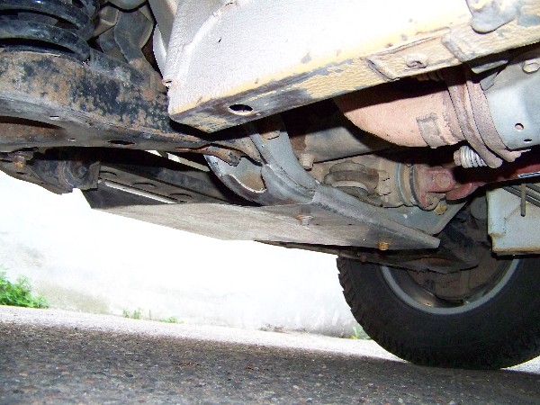

Δημοσίευσηαπό Antonioz » Σάβ Μάιος 09, 2009 7:13 pm

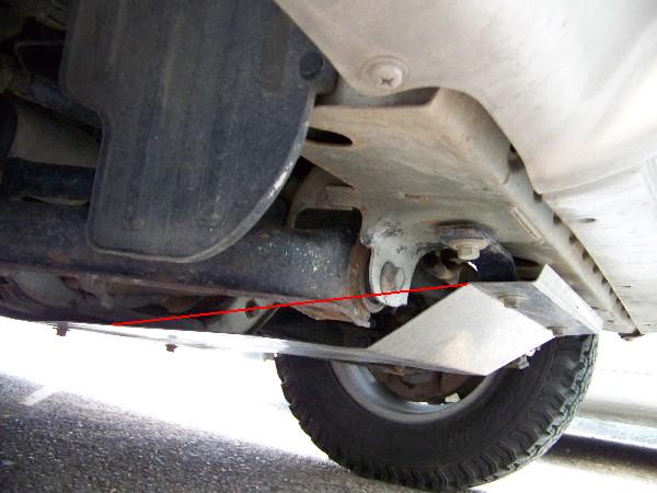

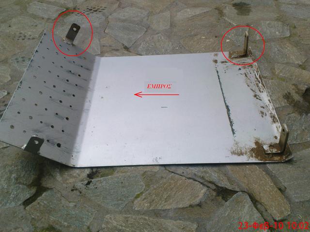

Αυτη ειναι η περιβοητη ποδια κατασκευασμενη απο ανοξοιδωτη λαμαρινα η οποια λογο βαρους και σχηματος θα αντικατασταθει
με αλουμινιο 5mm της κλισης που φαινεται με την κοκκινη γραμμη
η αυτοσχεδια γεφυρα
για μπροστα που λεγαμε

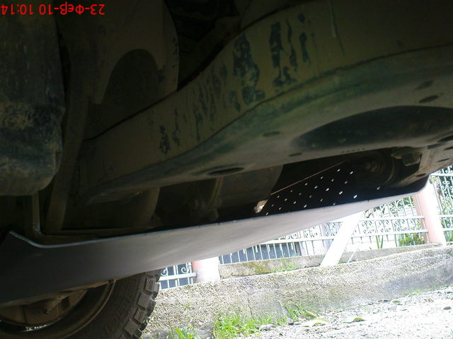

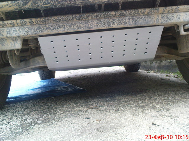

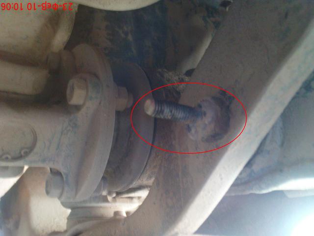

Θα προσπαθήσω να σας δείξω το τρόπο με τον οποίο έχω κατασκευάσει την μπροστινή ποδιά για το Vitaraki μου με την ευκαιρία της αφαίρεσής της για να τρυπηθεί...
Καταρχήν η ποδιά τοποθετημένη στο πρώτο στάδιο εφαρμογής της:
To σχήμα της ποδιάς είναι πολύ απλό και απαιτείται μόνο ένα απλό στραντζάρισμα. Όλη η ουσία είναι στα λαμάκια που έχουν συγκολληθεί στα άκρα της όπως φαίνονται στην επόμενη φωτογραφία (όπου φαίνεται και η ποδιά τρυπημένη πλέον, μετά από παρότρυνση πολλών, αλλά και βαμμένη με χρώμα αλουμινίου):

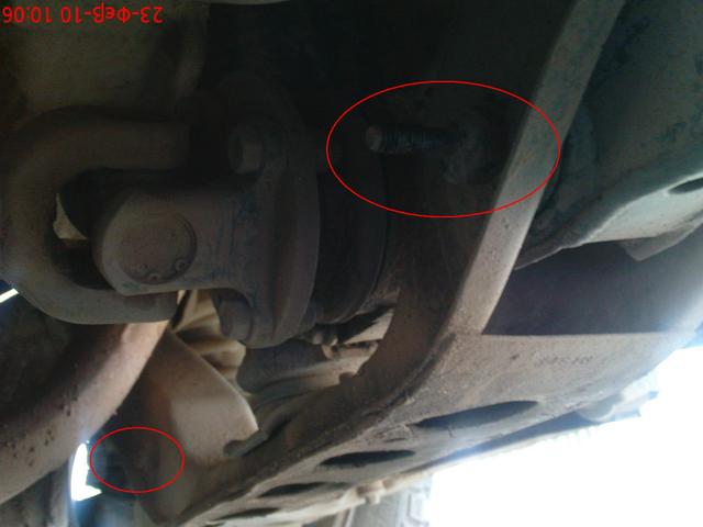

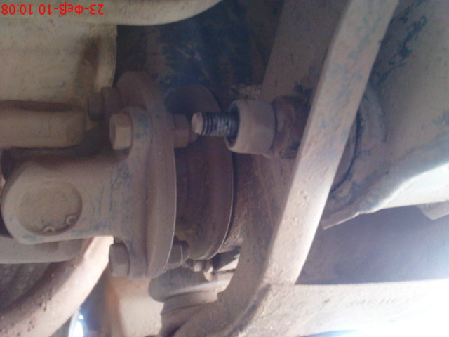

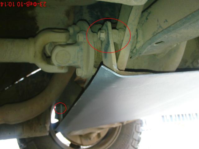

Για να εφαρμόσουν τα πίσω λαμάκια, συγκολλήθηκαν δύο κόντρα παξιμαδόβιδες στις πίσω βίδες των ψαλιδιών. Δείτε και θα καταλάβετε:
Στην συνέχεια μπήκαν δύο παξιμάδια στο ρόλο του αποστάτη για καλύτερη εφαρμογή:

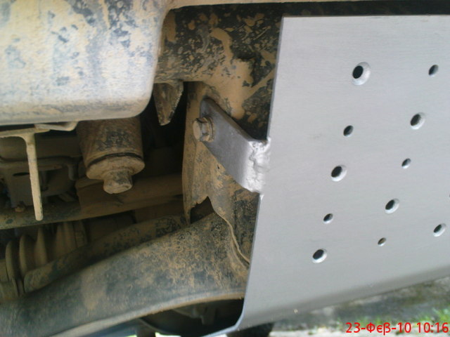

Kαι η ποδιά βιδωμένη στο πίσω μέρος και ελαφρώς στραντζαρισμένη για να μην φτυαρίσει σε οπισθοπορεία:

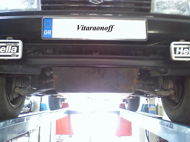

Μπροστά η εφαρμογή είναι πολύ πιο απλή στις ήδη υπάρχουσες θέσεις (σπειρώματα) για το βίδωμα του bull bar:

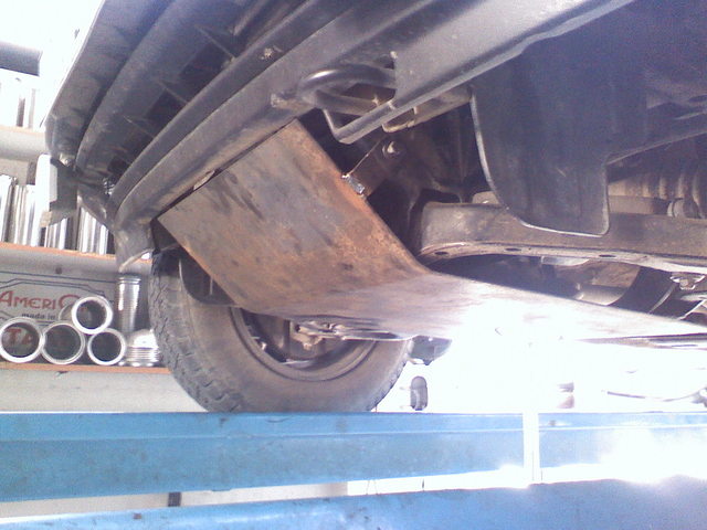

Και δύο γενικότερες όψεις:
Το υλικό κατασκευής είναι απλή ''μαύρη'' λαμαρίνα των 3 χιλιοστών.Φυσικά μπορεί να γίνει και με αλουμίνιο με τις κατάλληλες κολλήσεις όμως.O λόγος που μπήκαν τα λαμάκια με αυτήν την διάταξη(ουσιαστικά η ποδιά μπαίνει ''συρταρωτά'',είναι γιατί σε περίπτωση που μία ποδιά είναι βιδωμένη από κάτω,υπάρχει κίνδυνος με ένα χτύπημα σε πέτρα να κοπεί το κεφάλι της βίδας με αποτέλεσμα να κρεμάσει...Και όταν είμαστε βουτηγμένοι σε λάσπες ή σκαρφαλωμένοι είναι ότι χειρότερο...Μπορεί να γίνει πολύ μεγάλη ζημιά εάν επιμείνουμε...)
