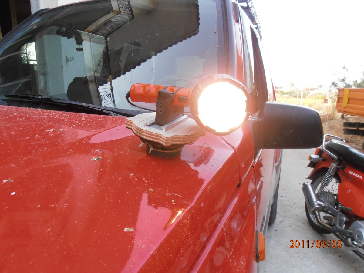

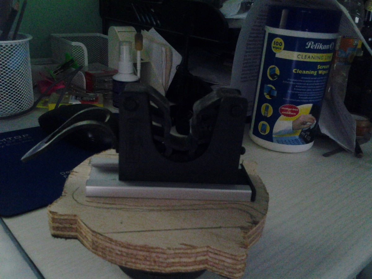

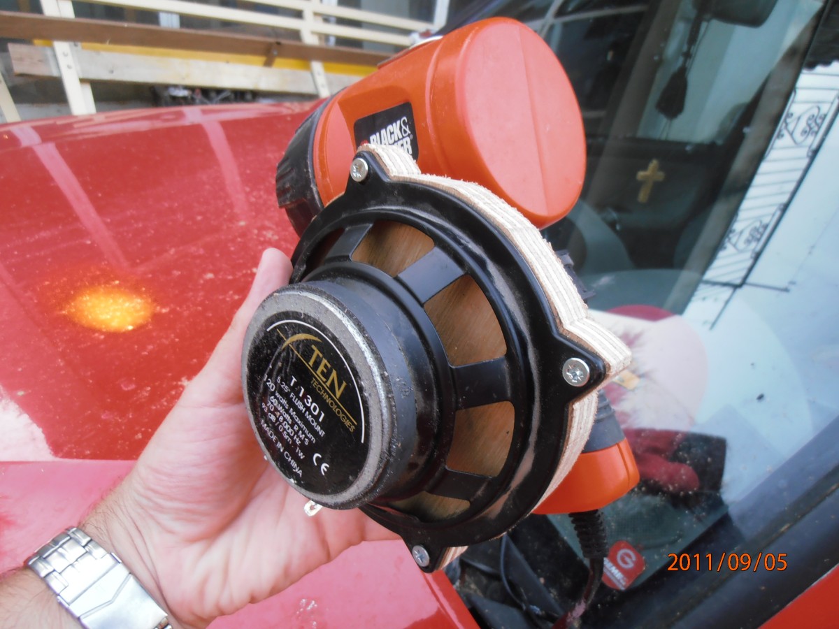

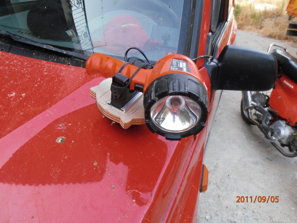

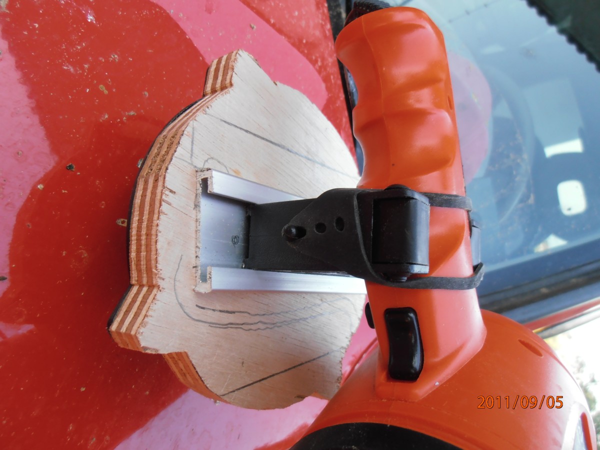

χτες εκει που καθομουν,μ'ετρωγε το κεφαλι μου :think: :think: να φτιαξω κατι....οποτε κατεβηκα μαγαζι κ αρχισα να ''ψαχνομαι''!!!Τελικα μου ρθε η ιδεα να κατασκευασω μια μαγνητικη βαση για να στερεωνω ενα φορητο προβολεα που χω για το αμαξι ωστε 1) να μπορω να τον βαζω οπουδηποτε στο αυτοκινητο κ να μου φωτιζει, 2) να εχω ελευθερα κ τα δυο τα χερια μου.Για αρχη πηρα ενα παλιο ηχειο που χα.εκοψα ενα κομματι ξυλο στις διαστασεις του ηχειου ,το οποιο κ βιδωσα.Επειτα ειχα παρει μια βαση με 4 ανταπτορες απο Lidl για να στερεωνω φτυαρια,αξινα κτλ.εκοψα το 1/4 της κ κρατησα τον ενα ανταπτορα που ειναι ιδανικος για τον φορητο προβολεα.Το αποτελεσμα ηταν να φτιαξω μια προχειρη βαση ικανη να τοποθετηθει οπουδηποτε στο αμαξι.

η βαση της τσαπας που εγινε για τον προβολεα

το ηχειο βιδωμενο
Παρατηρησεις:
1) χρειαζομαι ενα δυνατο μαγνητη ωστε να στεκεται κ στο πλαι της πορτας(αν γνωριζει καποιος απο που μπορω να παρω,ας με ενημερωσει)
2) μπορει να γινει κ με βεντουζα αντι για μαγνητη
3) οταν θα χει ψηθει στο μυαλο μου η τελικη της μορφη θα προσθεσω μια βαση 360 μοιρων ωστε να περιστρεφεται σε οποιαδηποτεκατευθυνση
4) τα σχολια-βελτιωσεις δικα σας.
Ευχαριστω!

Όμως, σαν όγκος, είναι μεγάλος :think: Αν έβγαζες από το ηχείο τον μαγνήτη και τον κόλλαγες με κάποια ισχυρή κόλλα πάνω στο ξύλο... ή να κόψεις τα περιμετρικά αυτάκια του σκελετού του ηχείου και (έχοντας φυσικά τον μαγνήτη επάνω) να τα ίσιωνες, ώστε να τα βίδωνες πάνω στο ξύλο.
Φυσικά σαν "φινίρισμα", να ντύσεις τον μαγνήτη με κάτι ελαστικό για να μην γδάρεις το χρώμα του αυτοκινήτου και φυσικά βάψιμο :wink:

Πολύ καλή η ιδέα σου ! Βγάλε τον μαγνήτη από το μεγάφωνο και κόλλησε λεπτή τσόχα με βενζινόκολα , να μην γδέρνει το αμάξι . :wink:

αν ξύσεις το χαρτί με τα στοιχεία του ηχείου πιθανόν να αποκαλυφθεί μια βίδα αν το ηχείο ήταν τουλάχιστον 2δρομο. άρα προσαρμόζεις το αλουμινάκι απευθείας στο μαγνήτη. βάλε και τσόχα και είσαι κομπλέ χωρίς παλατζάρισμα αφού θα λίπει ο σκελετός του ηχείου, :wink:
