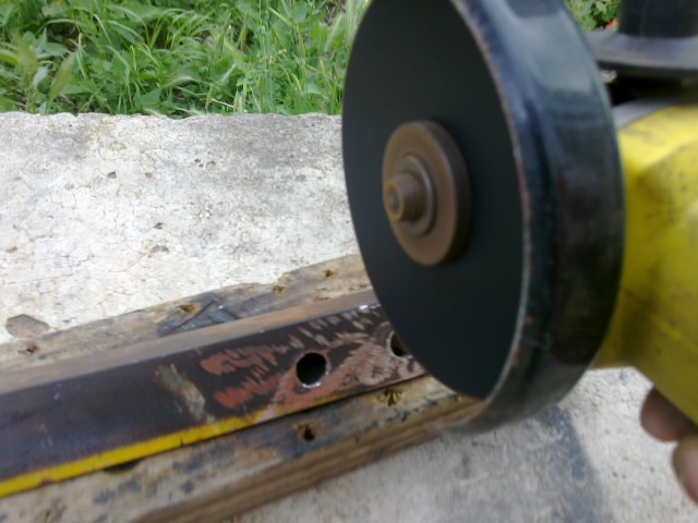

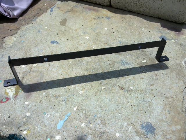

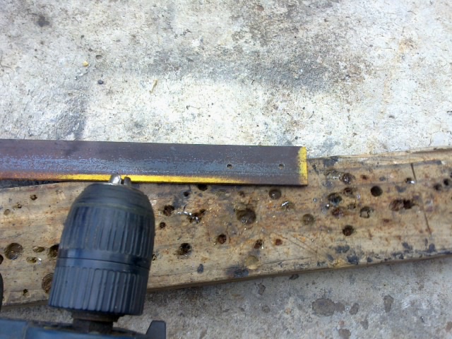

Κατασκευάστηκε μια βάση σχήματος ¨Π¨ απο γωνιά 25x25x3 μήκους 49cm ενώ για το ύψος απο τον προφυλακτήρα μπήκε λάμα 25χ3 μηκους 8cm...
αφού κολλήθηκαν τα υλικά ανοίχτηκαν 2 τρύπες Φ8 στη βάση του ¨Π¨ και άλες δύο στη γωνιά,η 2 πρώτες θα στηρίξουν τη κατασκευή ενώ στις άλλες δυο θα βιδωθούν οι βάσεις των προβολέων.Όλη η κατασκευή βάφτηκε σε μαύρο ματ και περάστικε με σατινέ βερνίκι

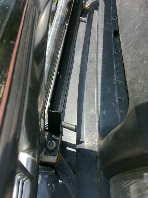

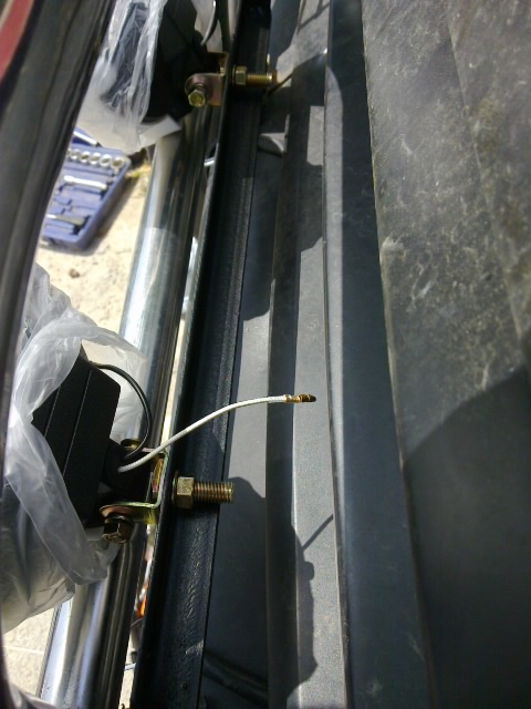

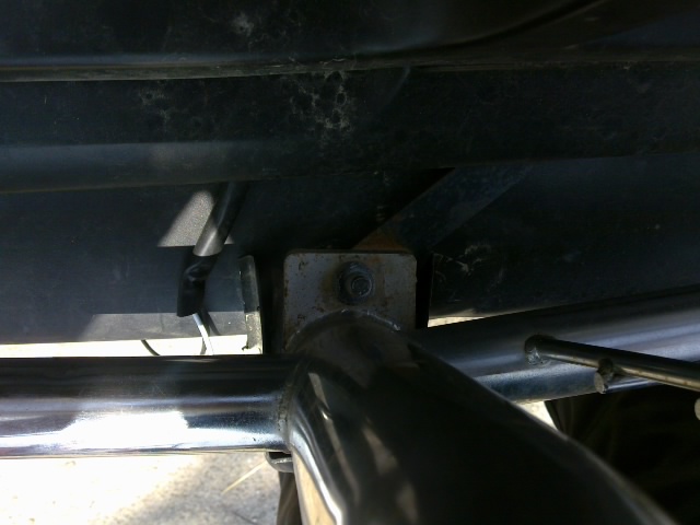

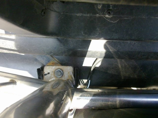

Τα σημεία στήριξης της βάσης επάνω στο αμάξι είναι η δύο βάσεις του bull-bar,όπως φαίνεται παρακάτω...

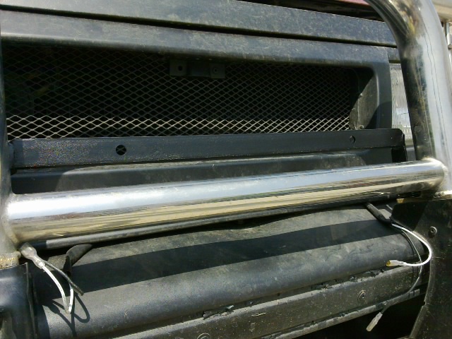

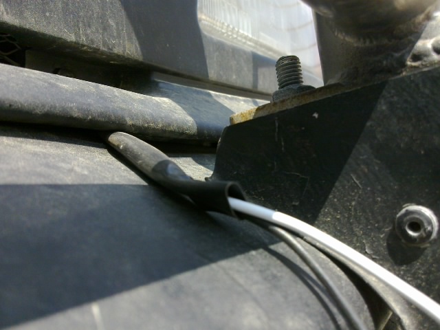

ενώ τα καλώδια τροφοδοσίας πέρασαν κάτω απο τη μάσκα...

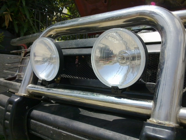

Η βάση των προβολέων βιδώθηκε στις πίσω βίδες στήριξης του bull-bar ωστε να είναι παράλληλη με αυτό...
και οι προβολείς βιδώθηκαν στις τρύπες Φ8 που είχα κάνει στη γωνιά

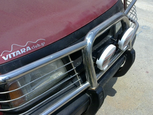

Το αποτέλεσμα είναι αυτό....

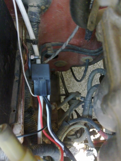

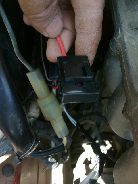

Για τη παροχή ρεύματος....
χρησιμοποιήθικε ρελέbox ωστε να προστατευτει ο διακόπτης απο υπερθέρμανση αλλά και το σύστημα καλωδίων
ενώ λόγο του οτι η παροχή ρεύματος ειναι απ΄ευθείας απο τη μπαταρία τοποθετήθικε και ασφαλειοθήκη εξωτερική 20A
Για κάθε φανάρι χρησιμοποιήθικε ξεχωριστή καλωδίωση απο το ρελέ και όχι γεφυρωμένη....

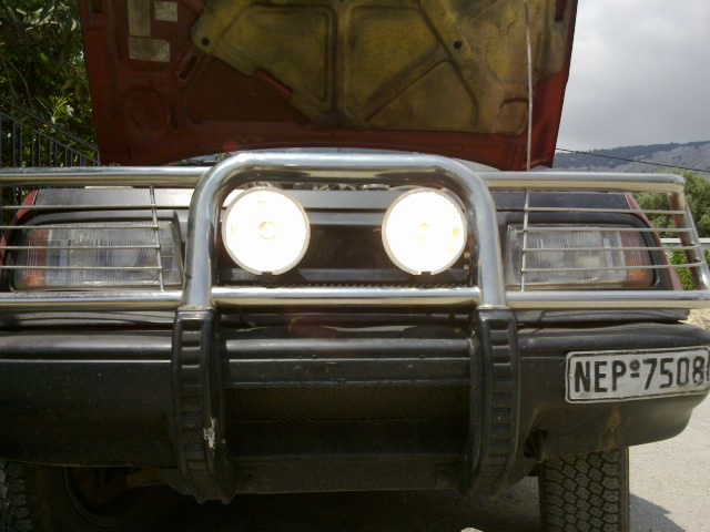

Η τελική ρύθμιση της δέσμης θα γίνει το βράδυ....μέχρι τότε τα φανάρια θα αναπαύονται προστατευμένα απο τον ήλιο μέσα στα καλλύματα τους....

1mm? :think:
Για κάθε ένα προβολέα μόνο του? Ξεχωριστό κύκλωμα για κάθε ένα προβολέα? Μία ασφάλεια 20Α για να δώσει σε 2 επιμέρους καλώδια?
Ρε Γιώργο, για κάνε ένα σκαρίφιμα και ανέβασέ το να δω πως το έφτιαξες, γιατί κάτι δε μου κάθετε καλά...
