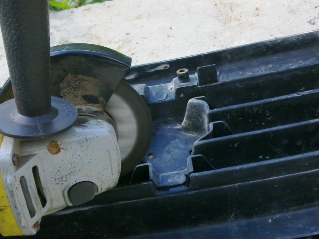

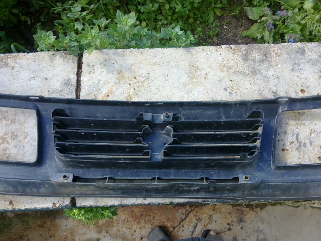

Σήμερα που βοήθησε και ο καιρός αποφάσισα να κάνω ένα facelift στο αμάξι...Έτσι ξεκίνησα

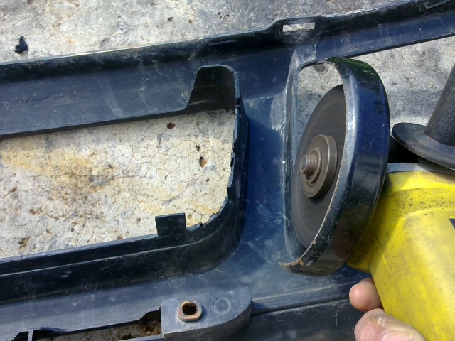

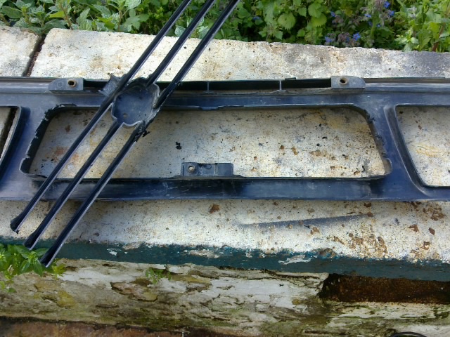

Βγάζοντας τη μάσκα (η οποία πιάνει με πέντε βίδες,τρείς μπροστά κατσαβιδώβιδες και δύο στα πλάγια 8mm)
Μετά έπιασε δουλειά το νυστέρι του πατενταδόρου κοινώς τροχός....
οπου αφαιρέθηκαν τα περιτά κομμάτια....
ενώ λειάνθηκαν τα πλαινα...

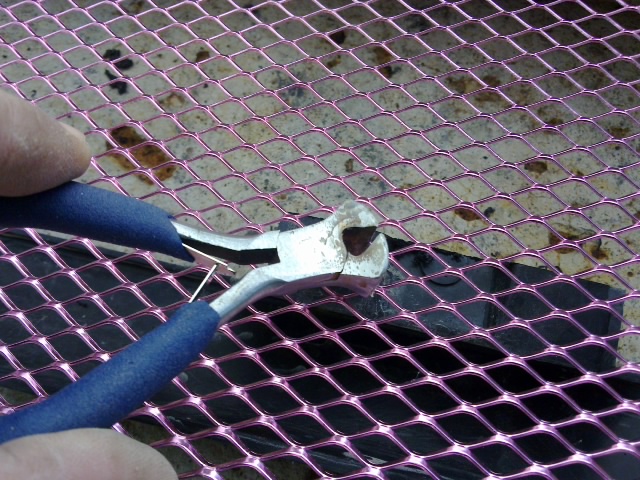

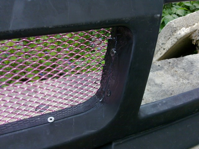

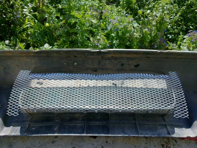

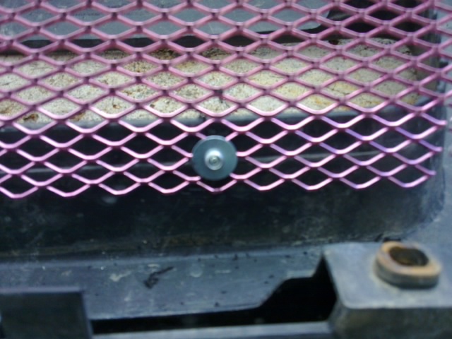

Τα νέα μοσχεύματα με μορφή σίτας μπήκαν στη θέση τους

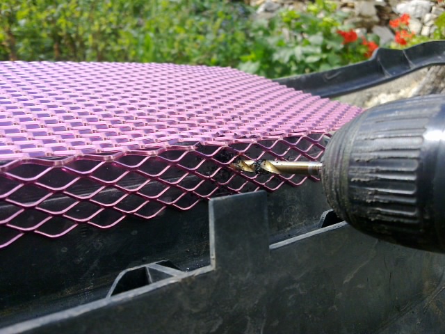

Όπου με 5mm τρυπάνι ανοίχτηκαν τρύπες
Για να πιαστεί η σίτα στη μάσκα με περτσίνια και ροδέλες
ενώ με ένα κοφτάκι έγιναν τα απαιτούμενα κοψίματα για να περάσουν κάποια κομμάτια της σίτας....
Ημιτελής έγινε έτσι.....

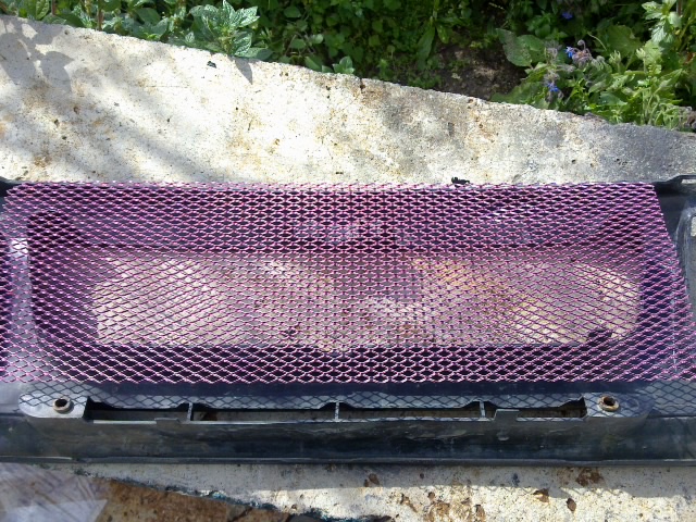

Ενω με αρμόκολλα στοκαρίστηκαν κάποιες λεπτομέρειες απο το κόψε/ράψε.

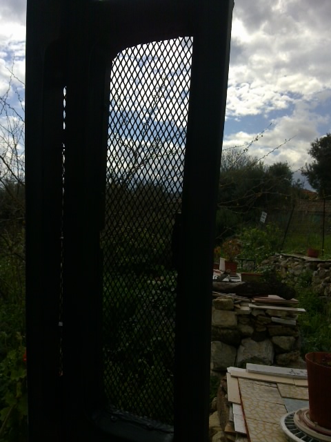

Μετά βάφτηκε και περάστικε στο τσιγγέλι προκειμένου να στεγνώσει

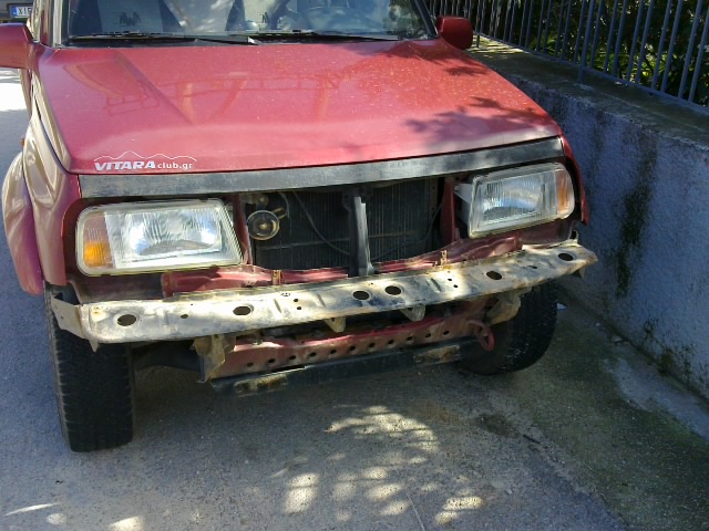

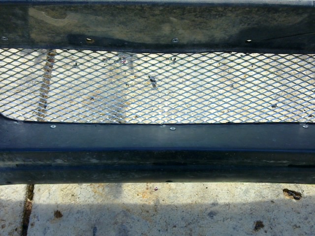

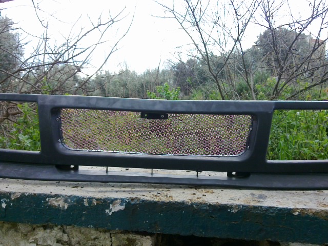

Η ίδια διαδικασία,ακολουθήθηκε και στον προφυλακτίρα (οι βίδες στήριξης είναι εμφανείς)
Οπου ταιριάζοντας τη σίτα...
την περτσίνωσα όπως παραπάνω..
Μέχρι να στεγνώσουν θα κυκλοφορώ έτσι....
Ενώ το απόγευμα ή αύριο πιστεύω να τα περάσω

Μπράβο για ακόμα μια φορά!!! Να σου την γνώμη μου χωρίς να σημαίνει κάτι έτσι? Δεν σου κρύβω πως και εμένα μου αρέσει η σίτα μπροστά και αν δεις έχω ρωτίσει στο παρελθόν εδώ μέσα για τέτοιου είδους κατασκευή.... Να σου πώ την αλήθεια μου, μου κάνει λίγο κανγκουρε...Θα ήθελα με κάποιο τρόπο να φαινόταν και το σηματάκι το σουζουκι μποστα. Αν το έβαφες σε ένα μαύρο χρώμα και κάπως το κούμπωνες?

nick_89 έγραψε:Θα ήθελα με κάποιο τρόπο να φαινόταν και το σηματάκι το σουζουκι μποστα. Αν το έβαφες σε ένα μαύρο χρώμα και κάπως το κούμπωνες?
+1000, το ασημί όμως, και να κάνεις μία "εσοχή" στη σίτα να το "χωνέψεις" μέσα :wink:

Οι σίτες βάφτικαν μαύρες.....
Τα διαφορετικά χρώματα είναι οτι επιδή πωλούνται σε κομμάτια 1.20 χ 20 πήρα δύο κομμάτια για να φτάσουν (και δεν είχαν σε μαύρο).Αν μπορούσα θα έβγαζα το χρώμα του αυτοκινήτου και θα τις έβαφα.Αλλά έδω είναι Χίος και οι δυνατότητες περιορισμένες... :wink:
