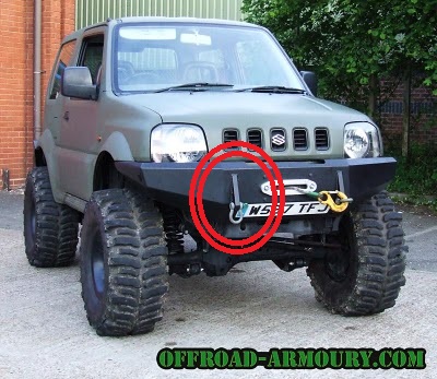

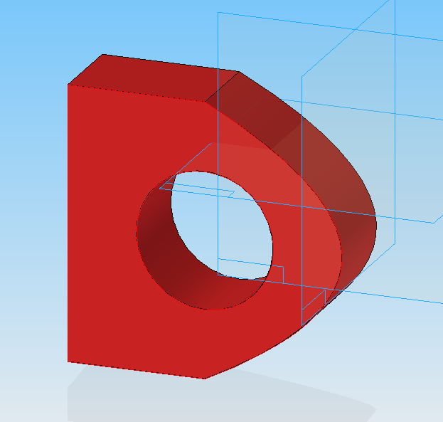

Επειδή ο κοτσαδόρος με εκνευρίζει, έλεγα να τον βγάλω και να βάλω κάτι σαν αυτό που σχεδίασα. Το έχω δει σε διάφορα τζιπ και το έχει και ένα difender κάτω από το σπίτι μου και κάθε Σ/Κ που το βλέπω αρρωσταίνω... Στο θέμα μας...
Έχει βάλει κάποιος κάτι αντίστοιχο με αυτό. Μου φαίνεται αρκετά καλαίσθητο...
αυτό εννοώ

Αυτό Νίκο μοιάζει με δέστρα.Εννοείς να καταργήσεις τη μπίλια του κοτσαδώρου και να βάλεις αλά μια δέστρα; :think:
Έτσι θα χάσεις την ικανότητα ρυμούλκησης.
Re: Δέστρα αντί για κοτσαδόρο
Δημοσίευσηαπό nick_89 » Παρ Φεβ 18, 2011 2:25 pm
Μπράβο ρε Γιώργο δέστρα είναι ρε γαμώτο...Έσπαγα το κεφάλι μου ..!!

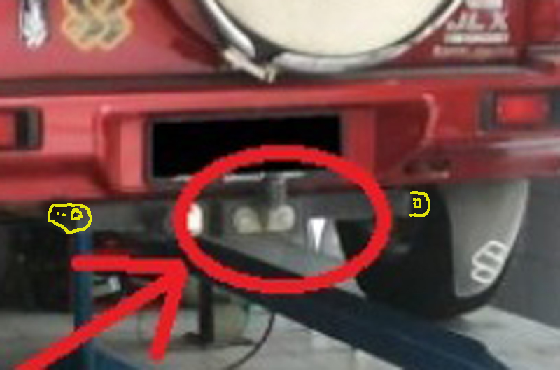

Που λες ναι, λέω να καταργήσω τον κοτσαδώρο γιατί πλεον είναι άχρηστος και να βάλω μια δέστρα. Μ'αρέσει πιο πολύ. Το θέμα είναι πως χρειάζεται μελέτη για την αντοχή που θα έχει και έλεγα αν έχει κάποιος ήδη να μ πει τις διαστάσεις.

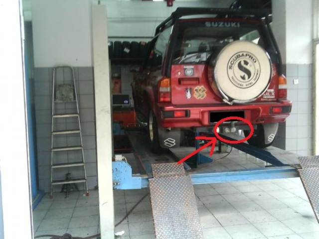

Βάλε,αν θες,μια φώτο του κοτσαδόρου... :wink:

Δημοσίευσηαπό nick_89 » Παρ Φεβ 18, 2011 9:31 pm
Ορίστε

Δημοσίευσηαπό Mastergunner » Παρ Φεβ 18, 2011 11:45 pm
Άλλαξα γνώμη....
Μία λύση είναι αυτή...
Η μπίλια απλά αφαιρείται.Δύο δέστρες διαστάσεων ανάλογα με το πλάτος του κοιλοδοκού του κοτσαδόρου βιδώνωνται ή κολλούνται στα πλαινά.Τα ναυτικά κλειδιά μπαίνουν όταν παραστεί ανάγκη (αλλιώς θα κουδουνίζουν).
Η άλλη λύση είναι αυτή...
Η μπίλια καταργείται.Μιά ΄δεστρα,σαν αυτή που έφτιαξες, συγγολάται σε πλακίδιο το οποίο βιδώνει στις υπάρχουσες τρύπες της μπίλιας ή ανοίγωνται άλλες ανάλογα με το πλάτος της δέστρας.

Πολύ σωστό και το πρώτο.... Τώρα δεν ξέρω τι θέλω πιο πολυ. για να είμαι ειλικρινής, πιο πολύ μαρέσει το 1ο, αλλά δεν ξέρω αν θα αντέξει στα ζόρια, γιατί είναι στην άκρη...
Αντέχει λες αν γίνει σωστα?
Δημοσίευσηαπό Mastergunner » Σάβ Φεβ 19, 2011 12:12 am
nick_89 έγραψε:Πολύ σωστό και το πρώτο.... Τώρα δεν ξέρω τι θέλω πιο πολυ. για να είμαι ειλικρινής, πιο πολύ μαρέσει το 1ο, αλλά δεν ξέρω αν θα αντέξει στα ζόρια, γιατί είναι στην άκρη...
Φυσικά και αντέχει :wink: Αν σκεφτείς οτι με δύο δέστρες το βάρος έλξης μοιράζεται/2

Νικο κατα την γνωμη μου κανε την πρωτη λυση που προτεινει ο Γιωργος, δυο δεστρες στις ακρες, σωστοτερη κατανομη του βαρους και καλυτερη υποστηριξη των δοκων του σασι, μην ξεχναμε οτι ο κοτσαδορος ειναι για να σερνει τροχοφορο σε ιδανικες συνθηκες και οχι κολλημενο οχημα σε λασπες και λοιπες αμαρτιες :wink: :D :D
