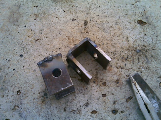

Αυτή η ιδιοκατασκευή είναι μετά απο συζήτηση που είχα με τον Κωστή (KON.GV),ο οποίος μαζί με τον Γιάννη (John.V6) την έχουν τοποθετήσει στα αμάξια τους....Η βάση αυτή δημιουργεί μια επιπλέων άρθρωση στο κάτω μάτι του αμορτισέρ στη σύνδεσή του με τον άξονα του διαφορικού.Έτσι το αμορτισέρ πέρα απο την ¨μαμά¨ διαμήκη κήνηση που κάνει τώρα κινήται και εγκάρσια,αυτός ο συνδυασμός κινήσεων το κρατά στην ίδια θέση που έχει κατα την ηρεμία ανεξάρτητα απο τη θέση του άξονα του διαφορικού.Αυτό έχει σαν αποτέλεσμα το έμβολο του αμορτισέρ να παλινδρομεί μέσα στον κύλινδρό του χωρίς να δέχεται πλευρικές δυνάμεις,όπως πριν που αναγκαζόταν να εργαστεί υπο γωνία κατα τα κρεμάσματα,επιτυγχάνοντας έτσι καλύτερη λειτουργία απορρόφησης και απόσβεσης.

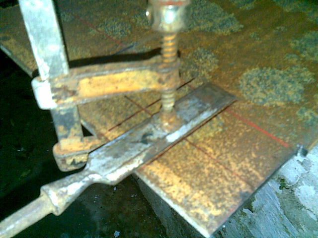

Για την κατασκευή χρειάζεται δύο λάμες πάχους άνω των 5mm και φάρδος 3,5 cm.Το μήκος ποικιλεί ανάλογα με το πόσο και αν θέλει κάποιος να χρησιμοποιήσει τις βάσεις ως αποστάτες για να μακρύνει τα αμορτισέρ,αποφεύγωντας έτσι τη χρήση του αποστάτη στο επάνω μέρος του αμορτισέρ.Εγώ έκοψα 13,5 cm.
Τα δύο κομμάτια κόπηκαν και διαμορφώθηκαν σε σχήμα ¨ανοιχτού παραλληλογράμου¨ με πλευρές 4,5cm x 3,5cm x 4,5cm (το μισό mm είναι οι ανοχές για το γώνιασμα με τη χρήση τροχού/μέγγενης),ενώ σε κάθε πλευρά απο αυτές των 4,5cm ανοίχτηκε στο κέντρο τρύπα διαμέτρου Φ 12 (Μ12 είναι η περαστή βίδα του αμορτισέρ στον άξονα του διαφορικού)
οπου και ¨γεμίστηκαν¨ τα κοψιμματα με ηλεκτροκόληση,για το λόγο αυτό οι βάσεις τοποθετήθηκαν σε ένα παλιό αμορτισέρ ωστε να μήν κλείσουν κατα τη κόλληση.

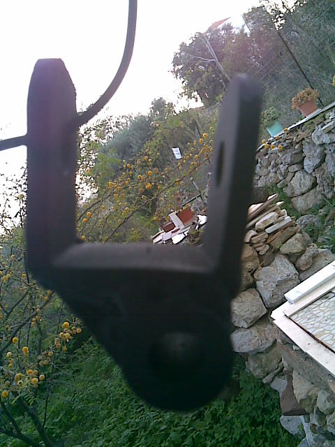

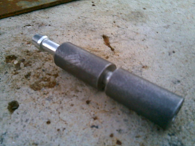

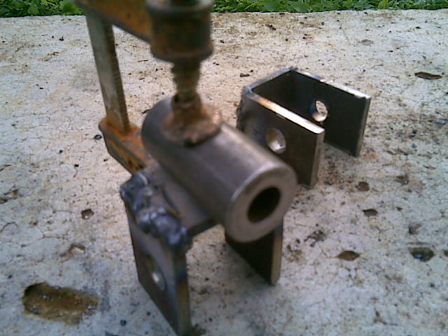

Στο κάτω μέρος της κάθε βάσης κολλήθηκε κάθετα ένας κύλινδρος απο μεντεσέ εσωτερικής διαμέτρου Φ12 (Μ12 είναι η περαστή βίδα του αμορτισέρ στον άξονα του διαφορικού)
Αφου κολλήθηκαν και φινηρίστηκαν με τον τροχό ωστε να ¨σπάσουν¨οι γωνίες τους,οι βάσεις βάφτηκαν με μαύρο σπρέυ...Ενώ κολλήθηκαν και δύο γωνίες ¨κόντρα για μεγαλύτερη σταθερότητα
Τελικό σχήμα με κόντρα λαμάκι στον μεντεσέ για καλύτερη σταθερότητα

Aκόμη μια ίδέα για την κατασκευή του Π είναι το λύγισμα της λάμας με χρήση οξυυδρικής φλόγας-σφυρί και μέγγενη.(Αν μπει σε στράντζα η λάμα τείνει να ραγίσει στα 6 χιλ πάχος και άνω.)

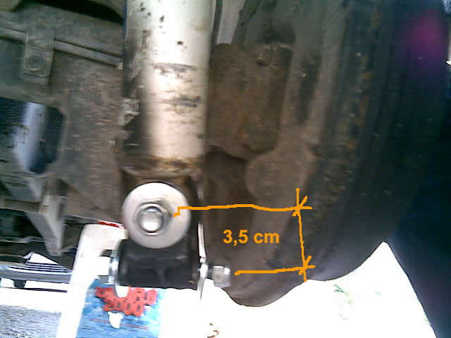

Γιώργο το ξανααναφέρω αν σου δωθεί η ευκαιρία τον κύλινδρο να τον κολλήσεις στην άκρη του Π από κάτω έτσι ώστε να σου δώσει και 2 εκ απόσταση πιο έξω από τον άξονα σου!! :wink:
Επίσης το φάρδος της λαμας του Π μπορεί να γίνει και πιο μεγάλο ΑΛΛΑ όχι μεγαλύτερο από το ολικό μήκος του κύλινδρου!!!
Στο δικό μου είναι 2 χιλ. λιγότερο-μικρότερο από το ολικό μήκος του κυλινδρου και αυτό για να σφίγγει μόνο η επιφάνεια της διατομής του κυλίνδρου πάνω στη μαμά βάση του αμορτισερ. :idea:
Το ¨μάτι¨ του αμορτισέρ είναι 3,5 cm όσο και το φάρδος της λάμας ενω το μήκος του ¨ματιού¨ είναι πάλι 3,5 cm αν ξεπέρασει το μήκος τα 3,5 cm το αμορτισέρ θα ολισθαίνει δεξιά/αριστερά επάνω στη βίδα (αυτό εννοεί ο Κώστας).Για τις διαστάσεις του ματιού του αμορτισέρ πιστεύω οτι είναι για όλα το ίδιο.

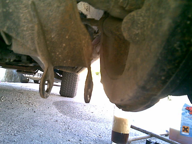

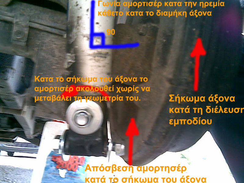

Και η τοποθέτηση έγινε.....

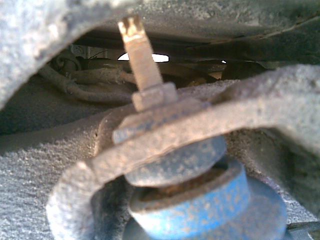

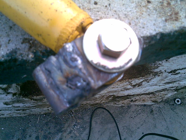

Αφαιρείται η πάνω βίδα του αμορτισέρ με ένα 14mm γερμανοπολύγωνο
Ύστερα πάμε για την κάτω Μ 12 με 17mm κεφαλή είναι η ¨μαμά¨ ενώ εγώ φορώ M12 με 19mm κεφαλή.
και το αμορτισέρ αφαιρείται απο τον άξονα...

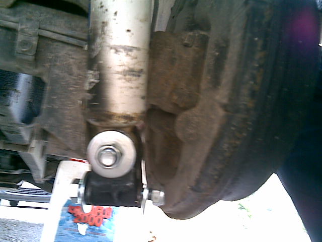

Η βάση τοποθετήται αφού μπεί πρώτα στο αμορτισέρ (καθώς μετά δεν περνάει η βίδα που συνδέει το αμορτισέρ με τη βάση)
Με τις αντίστοιχες ενέργειες και στην άλλη πλευρά τοο αποτέλεσμα είναι αυτό....

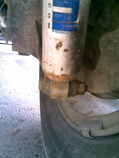

Τελικό αποτέλεσμα
Λειτουργία

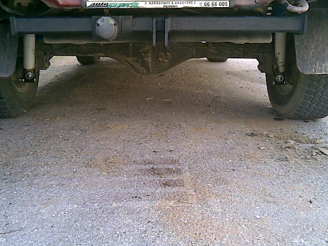

Όπως φαίνεται στην παραπάνω εικόνα ο δεξιός τροχός ανεβαίνει σε εμπόδιο ένώ ο αριστερός παραμένει στο δρόμο.Λόγω που ο άξονας είναι άκαμπτος με προσαρμοσμένους τους τροχούς πάνω του παίρνει γωνία,το αμορτισέρ και το ελατήριο της δεξιάς πλευράς συμπιέζονται χωρίς την τοποθετημένη βάση το αμορτισέρ σχετικά θα ζοριζόταν στα σιλεντμπλόκ μιας και μπορεί να εκτελέσει περιστροφή μόνο κατα το διαμήκη άξονα του αυτοκινήτου.Με τη βάση τοποθετημένη το αμορτισέρ μπορεί να εκτελεί και εγκάρσια περιστροφή χωρίς να ζορίζεται στα σιλενμπλόκ (όπως φαίνεται στο σχήμα) επιπλέων το αμορτισερ παραμένει στην αρχική του θέση ανεξάρτητα με τη γωνία που έχει ο άξονας εγκάρσια....Το ίδιο ακριβώς είναι και στο κρέμασμα του τροχού σε λάκο.
ΠΡΟΣΟΧΗ:
Λόγω της βάσης το αμορτισέρ επιμηκήνεται μεν κατα το ¨κρέμασμα¨ εγώ πήρα 3,5 εκ αλλά μικραίνει η διαδρομή του κατα τη συμπίεσή του ελέξτε οτι το αμορτισέρ δεν τερματίζει όταν συμπιεστεί το ελατήριο πιθανώς να χρειαστεί προσθήκη στο dumder stop ή κουκουνάρι

1)Μπορείς να χρησιμοποιήσεις μιρκότερες ροδέλες εγώ έχω ίσα με τη βίδα και το παξιμάδι.
2)Αν θέλεις βγάλε φώτο να δείξεις και την επιπλέον απόσταση που πήρε το αμορτισέρ από τον πίσω άξονα!.
3)καλά και απροβλημάτιστα χωσίδια!!!! :dance: :dance: :dance:
