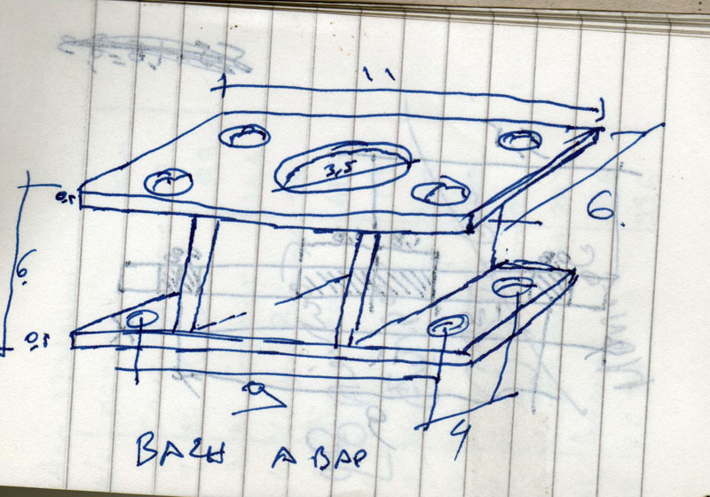

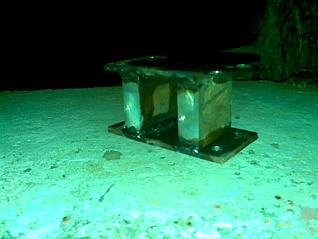

Σήμερα προχώρισα στην κατασκευή του αποστάτη διαφορικού/a-bar προκειμένου να μην ζορίζεται λόγω της τοποθέτησης των calmini 3΄.
Σκαρίφημα
Βάση 001.jpg (138.19 KiB) 6805 προβολές

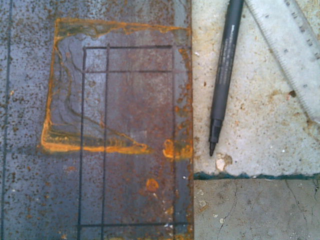

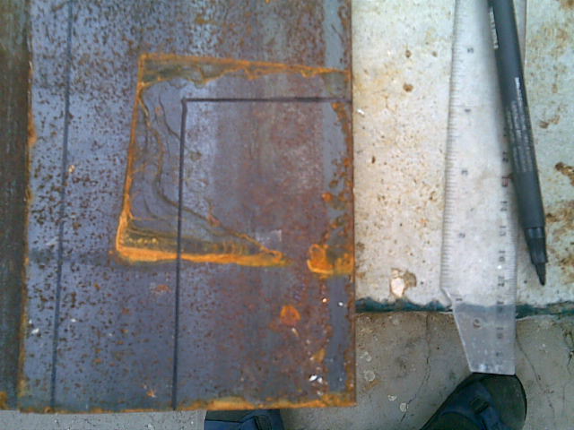

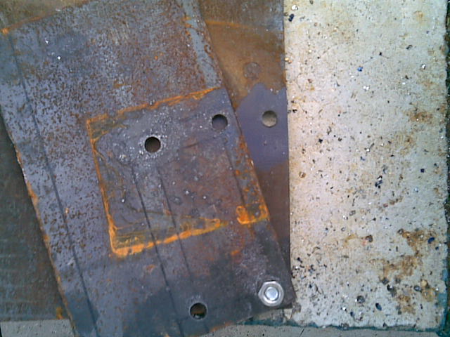

Ξεκίνησα με δύο φύλλα λαμαρίνας πάχους 5mm
οπου και συμαδεύτηκαν οι τρύπες...
Όπου και έγινε και στις δύο ταυτόχρονα μία τρύπα με διαδοχικά τρυπάνια 5 και 7mm οπου και βιδώθηκε μια βίδα ωστε τα κομμάτια να είναι σταθερά μεταξύ τους για τα επόμενα τρυπήματα

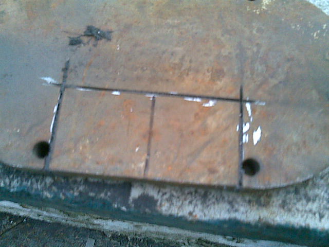

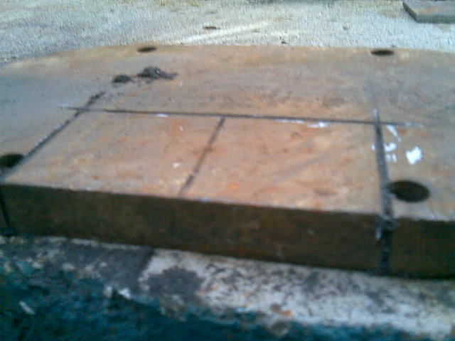

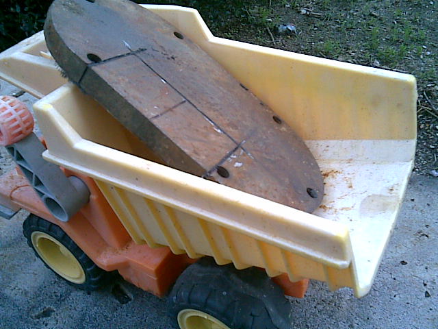

Για τον αποστάτη χρησιμοποιήθηκε σίδερο πάχους 17mm προερχόμενη απο την δουλειά η οποία μεταφέρθηκε με ένα φορτηγό της FisherPrice
Κόπηκαν δύο πλακίδια διαστάσεων 50mm x 50mm x 17mm,οπου και θα χρησιμοποιηθούν προκειμένου να βγεί το επιθυμητό ύψος (50mm το πλακίδιο και 10mm τα δύο φύλλα μας δίνει μέγιστο ύψος αποστάτη 6cm)

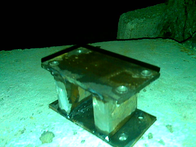

Αφού κόπηκαν όλα τα κομμάτια συναρμολογήθικαν και στηρίχθηκαν με μακρυές βίδες,κατόπιν έγιναν και κάποια πονταρίσματα ώστε να δοκιμαστούν επάνω στο διαφορικό για τα τελικά κολήμματα και φινίρισμα/βάψιμο
Λόγω νύχτας σταμάτησα :evil: Θα συνεχίσω την Δευτέρα με περισσότερα......
Κόστος: 3 δίσκοι κοπής 125άριδες για inox χ 1.70 ευρώ
4 βίδες Μ7 με παξιμάδι ασφαλείας x 0.20 ευρώ
Σύνολο: 6 ευρώ

Για μεταφορικά τελικά πόσα έσκασες?? :lol: :lol:

Μια Kinder έβαλα τον γιο να το μεταφέρει :whistle: :P :P

Με αυτα τα πλακίδια διαστάσεων 50mm x 50mm x 17mm θα αντέχει και για ταμπερ η κατασκευή σου :D :clap:

μπραβο γιωργο πολυ ωραιο :clap: :clap: :clap: :clap: :clap: :clap: !απλα θα μπορεουσες να βαλεις λιγοτερα χιλιοστα απο τα 17!και με 6-8 χιλιοστα θα ησουν οκ!!!το δοκιμασες καθολου απανω?αλλαξε η γωνια στο μπαλακι! :D :D :D

Βαρέως τύπου, σίγουρα θα άντεχε και σε unimog (αν είχε Α-bar)!!! :D :D :D :D
Tώρα που θα λύσεις το Α-bar ρίξε μια ματιά στο μπαλάκι γιατί δυστυχώς τα παίζει πολύ γρήγορα, όσο για την γωνία στο μπαλάκι, θα αλλάξει σίγουρα και θα δεις άλλαααα κρεμάσματα! :dance: :dance: :dance:
