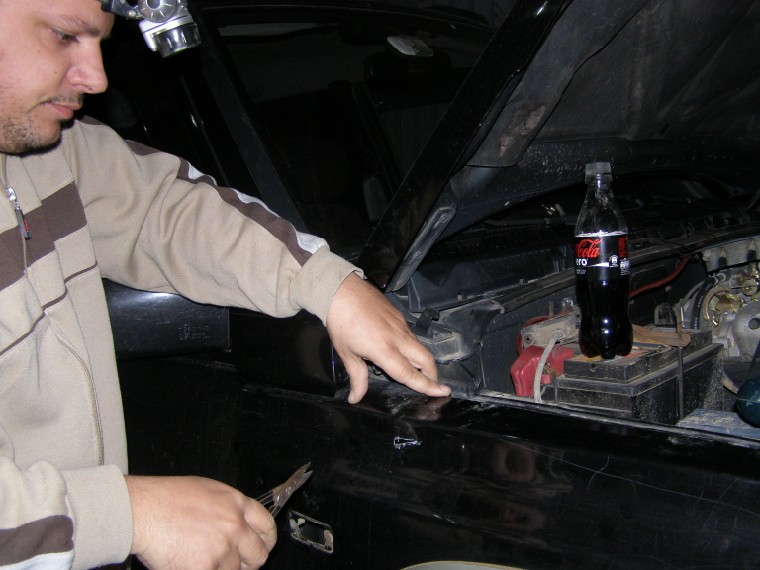

ξεκιναμε ξεβιδωνοντας οτι κραταει το φτερο....Εικόνα

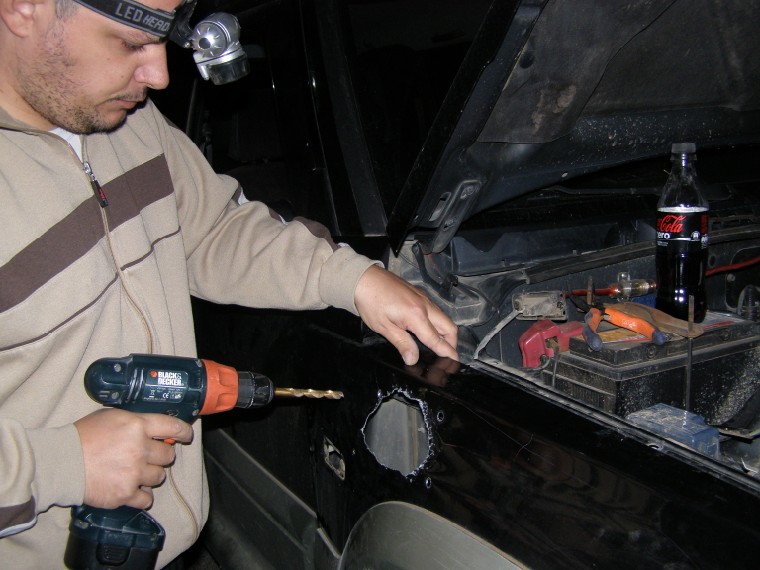

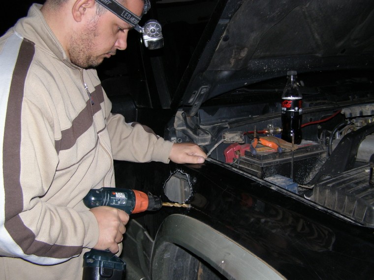

συνεχιζουμε ανοιγοντας μια μεγαλη τρυπα με το δραπανο στο κεντρο περιπου που θα ειναι η τρυπα του σνορκελ...Εικόνα
αφου την ανοιξουμε μπορουμε να τραβηξουμε πιο εξω το φτερο αφαιροντας το φλας με ενα ψιλο σταυροκατσαβιδο.σημειωση:οταν ανοιγεται την τρυπα,καλυτερα να τη κανετε λιγο πιο πισω γιατι αν κανετε λαθος αυτο καλυπτεται με το σνορκελ,αλλα αν φυγετε μπροστα τοτε θα εχετε κανει μια τρυπα στο....φτερο!!! :? :?

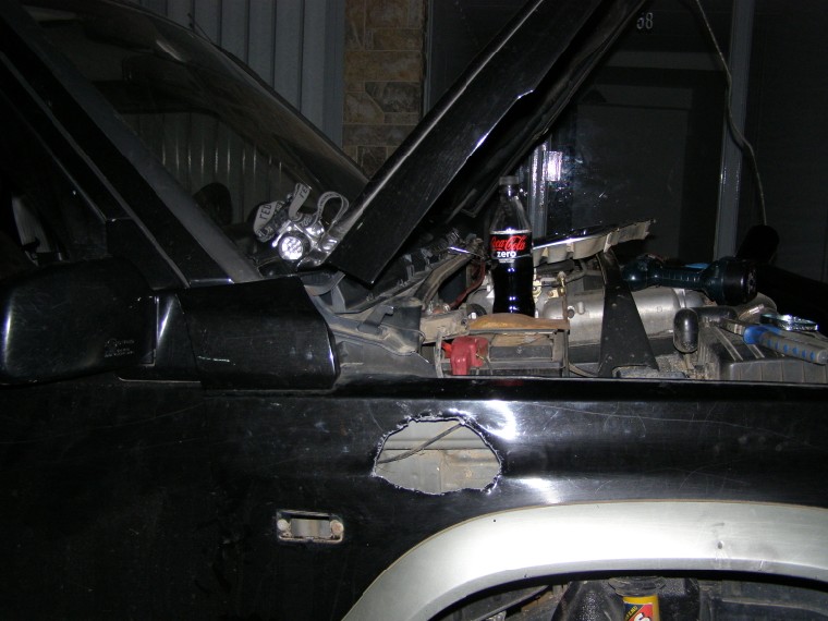

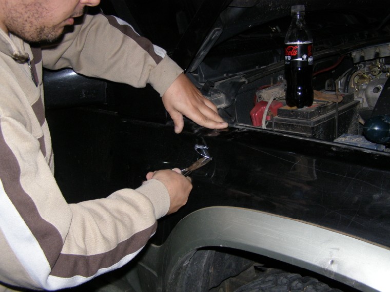

απο την τρυπα που ανοιξαμε βαζουμε μεσα το λαμαρινοψαλιδο και αρχηζουμε να μεγαλωνουμε την τρυπα σταδιακα....
και η καταληξη ειναι αυτη...

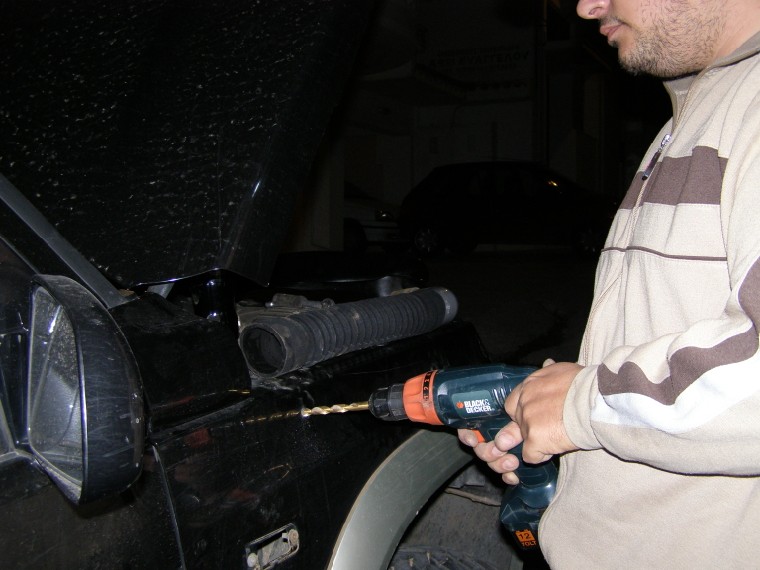

μετα με το πατρον ανοιγουμε τρυπες στο φτερο.το πατρον ηταν στην συσκευασια αλλα γενικα ηταν λιγο βλακεια.μονο για της τρυπες ηταν καλο...
αφου το κανετε και αυτο τραβατε το φτερο προς τα εξω και το βιδωνετε επανω...τα υπολοιπα σε λιγο γιατι ειμαι στην δουλεια....

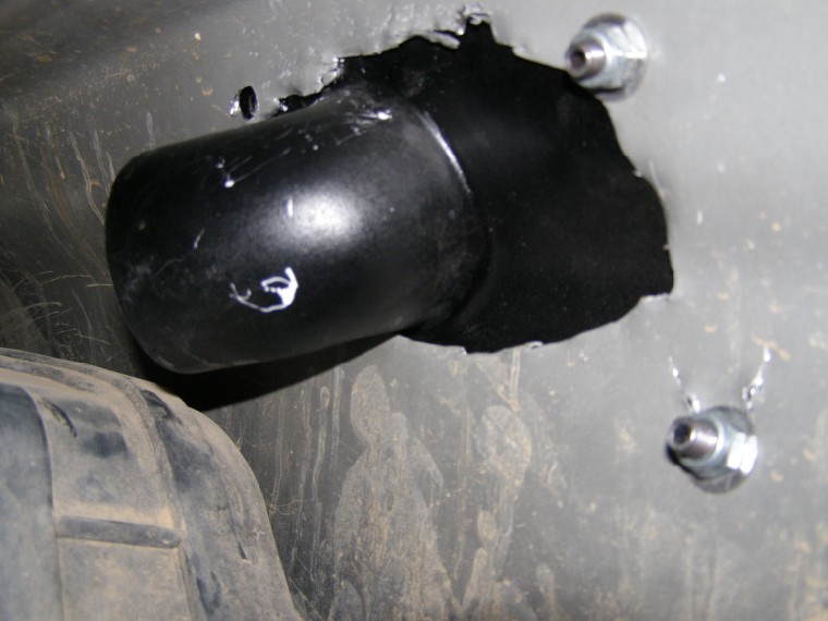

περναμε λοιπον της βιδες της ακεφαλες επανω και τις σφυγγουμε....
ετσι φαινεται απο μεσα...

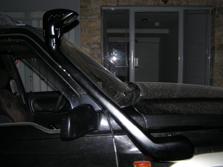

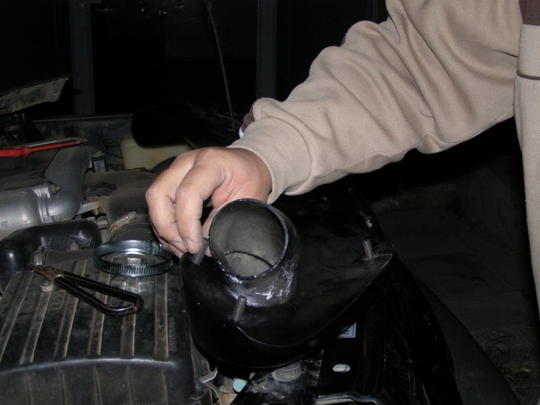

μετα απο αυτο βιδωνουμε το λαμακι στερεωσης που δενει στο λαιμο του σνορκελ και πανω οπως ειναι μαρκαρουμε της τρυπες στην κολωνα του αμαξιου.βιδωνουμε και αυτες και ολες της υπολοιπες που βγαλαμε και ταρααααααα!!!
ιδου το αποτελεσμα!!!!
