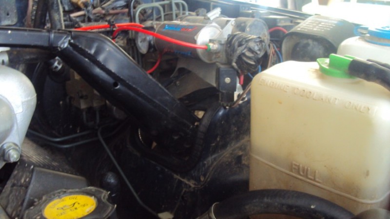

Νικολόπουλος έγραψε:και επισεις (ενα ενα τα θυμαμαι :D ) τι εκανες για την μπαρα θωλων???εγω εβαλα 2 αποστατες οπως εκανες στον προφυλακτηρα αλλα δεν μοθ πολυ αρεσει...δεν πιανει σε 3 σημεια οπως επιανε και δεν τοην βλεπω πολυ σοι!!!
Οι αποστάτες στην μπάρα θόλων δεν είναι σωστοί γιατί κάνουν μοχλό απο το ύψος, βγάλτους γιατί αν ζοριστή σε ανοιγμα κλείσιμο η ανάρτηση θα στραβώσουν! (το λιγότερο.)
Για να ποιάσει σωστά στην θέση της αλλά και να δουλευει η μπάρα θα πρέπει να ξυρίσεις τον θόλο (την λαμαρίνα) και να κατέβει η μπάρα και να ποιάσει στις τρύπες της χωρίς αποστάτες. ετσι δηλαδή...

JOHNV6 έγραψε:Οι αποστάτες στην μπάρα θόλων δεν είναι σωστοί γιατί κάνουν μοχλό απο το ύψος, βγάλτους γιατί αν ζοριστή σε ανοιγμα κλείσιμο η ανάρτηση θα στραβώσουν! (το λιγότερο.)
θα με χωρεσει ομως εμενα που απο πανω εχω τις λαλακιες του γκαζιου??εχω την εντυπωση οτι δεν με παιρνει..μηπως εχεις αλλη φωτογραφια με το ξυρισμα που λες???ειναι περιεργη κατασταση και ειληκρηνα δεν μου αρεσει οπως εχει γινει...

Νικολόπουλος έγραψε:θα με χωρεσει ομως εμενα που απο πανω εχω τις λαλακιες του γκαζιου??εχω την εντυπωση οτι δεν με παιρνει..μηπως εχεις αλλη φωτογραφια με το ξυρισμα που λες???ειναι περιεργη κατασταση και ειληκρηνα δεν μου αρεσει οπως εχει γινει...
Από κάτω θα ξυρίσεις βρε συ, όχι απο πάνω!! δεν έχω άλλη φώτο αλλά σε αυτή εκεί που βλέπεις το λάστιχο που έχω βάλει στην λαμαρίνα του θόλου είναι το κόψιμο που έχω κάνει. Αν είσαι κοντά μου έλα να τα δεις απο κοντά και να σου εξηγήσω ότι θέλεις!!
