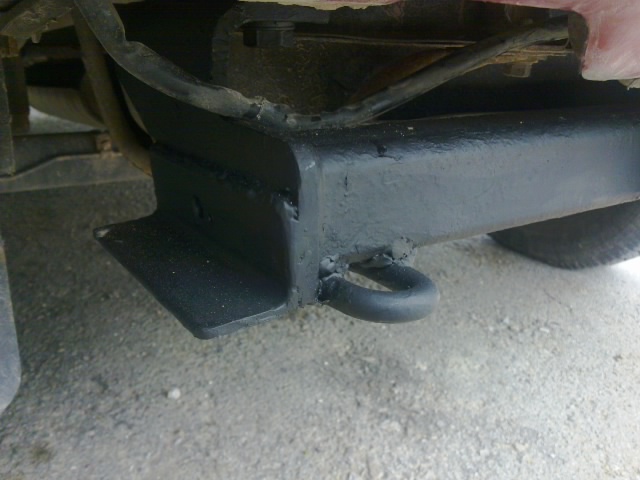

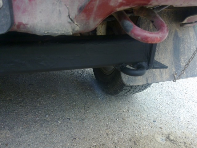

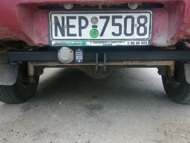

και αφου βάφτηκε η κατασκευή τοποθετήθικε....

Mastergunner έγραψε:Τα κολλήματα είναι 5απλό γαζί με 3άρι ηλεκτρόδιο...Όταν θα τις δοκιμάσω επι ¨το έργο¨ θα δείξει αν τα κολλήματα αντέχουν ή αν οι φώτο αδικούν....
Ευχαριστώ για την επισήμανση σου Κυριάκο :wink:
ο μαστορας μιλησε :D
εσυ γιωργο ξερεις σιγουρα καλυτερα απ'ολους ...γιατι αλλο η φωτο και αλλο να το βλεπεις...
παντως η δοκιμη θα λυσει την καθε απορια...
υγ.τα πλαινα γιατι ειναι?

Ερωτηση εχεις δοκιμασει αν περνανε κλειδια Ωμεγα που ειναι για 2 τονους παντως σιγουρα δεν περναει γανζτος εργατη :?:
Αφου εχεις ορεξη και εργαλεια μην κολλας δοκιμαζεις και βλεπεις.

Κυριάκο τα πλαινά είναι για να μπεί βάση με στρατζαριστή προκειμένου να μεταφέρω κάνιστρα με πόσιμο νερό απο πηγή (το νερό εδώ δεν πίνεται) ....
Αχιλλέα παιρνάνε ναυτικά 3/4¨ της ίντζας τα έχω και τα έχω δοκιμάσει.

Να τολμήσω να σου προτείνω μιας και κατέχω λίγο την τέχνη της συγκόλλησης καθώς το συγκεκριμένο κομμάτι τραβάει πολύ μεγάλες τάσεις εφελκυσμού σε πολύ μικρή επιφάνεια, στην επόμενη πατέντα ή επανακατασκευή που θα κάνεις στο συγκεκριμένο κομμάτι να χρησιμοποιήσεις 2,5 mm ηλεκτρόδιο σελουλόζης σε μονοκόμματο γαζί (έσω-έξω) οριζόντιο για καλή ρίζα και μετά 2 μονά για "κλείσιμο" της βάσης, το πολύ 3 με βασικό πάλι στα 2,5 mm. Πάρε και αντικολυτικό σπρέι για τις πιτσιλιές.
