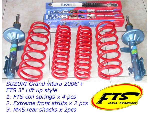

16. Kιτ ελατηρια- αμορτισερ απο την Ιαπωνια.+3.5 ,+4 cm, +7 cm.
http://4wdsuv.auto-g.jp/cat/34/index_0l.html

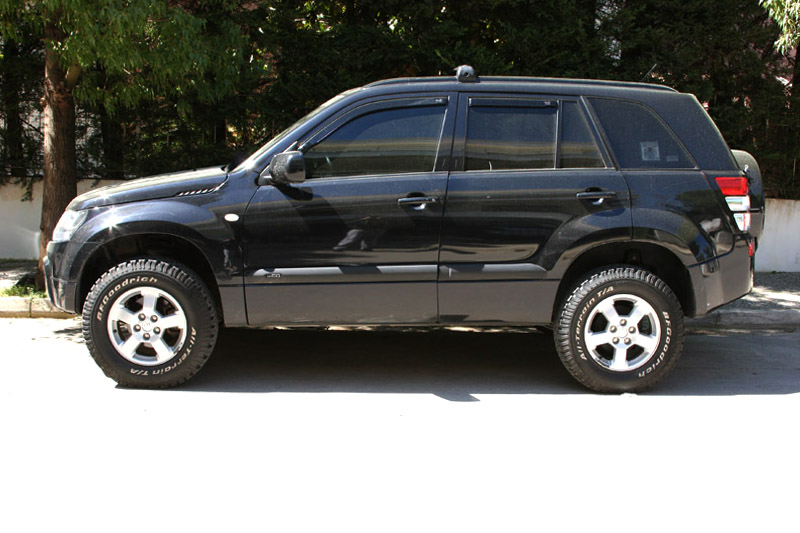

Νομίζω ότι αυτή την στιγμή η Rocky Road είναι μονόδρομος
είναι δοκιμασμένο World Wide και από 5 μέλη του forum
και δίνει και το περισσότερο ύψος
μέχρι να δούμε κάτι άλλο εδώ Ελλάδα με τα μάτια μας και να έχει δουλέψει αξιόπιστα πάνω από 6 μήνες δεν νομίζω ότι θα πρέπει να κάνουμε πειράματα με την ασφάλεια του Αυτοκινήτου.
Η ανάρτηση παίζει σημαντικό ρόλο στην ασφάλεια!!
Αν δεν το έχει δοκιμάσει εταιρεία και να κάνει αυτή τα test τότε είναι πολύ επικίνδυνο το handmade!!

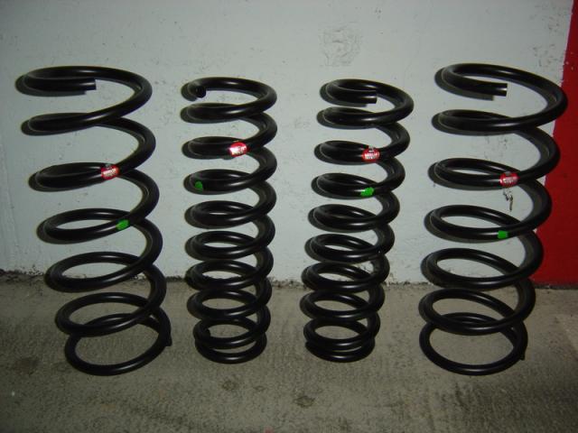

4- M.A.D. Ελατηρια
http://www.mad-suspension.co.uk/Progressive.php
Δινουν υψος 3,5 cm- κοστος και τα τεσσερα 400 ευρω περιπου.

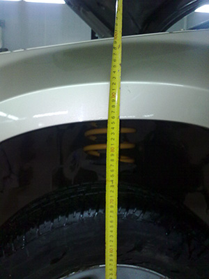

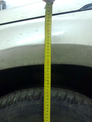

Kαι μια φωτογραφια σε off road, με τα M.A.D.

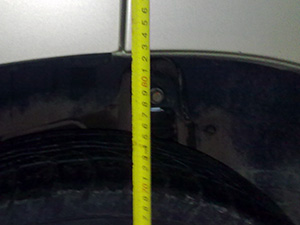

-Στο ddis με τα ελατηρια mud το αντιστοιχο υψος ΜΠΡΟΣΤΑ απο τα αρχικα 79cm (με λαστιχα μαμα...)εφτασε στα 82cm (με λαστιχα 225/65/17 yoko g012).
-Στο ddis με τα ελατηρια mud το αντιστοιχο υψος ΠΙΣΩ απο τα αρχικα 78 cm (με λαστιχα μαμα...)εφτασε στα 82.5cm( με λαστιχα 225/65/17 yoko g012).Ιδιο υψος με αυτο που δινουν τα ironman (με λαστιχα μαμα...).
Αρα εχουμε και εδω ο φαινομενο τα ironman οπως και με τα kings-springs να ανεβαζουν ψηλοτερα την μουρη σε σχεση με το πισω μερος.

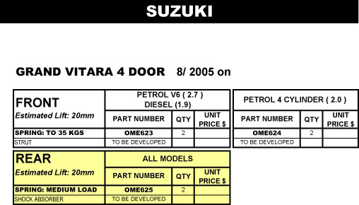

8- Old Man Emu kit (OME)
Page 62 http://www.arbusa.com/Uploads/PDF/onlin ... urrent.pdf
http://www.oldmanemu.cz/produkt/sada/sa ... benzin-2-3
http://vitaraclub.gr/viewtopic.php?f=15&t=471
1. Εμπρός αμορτισέρ +2cm, 180 Ευρώ/τεμ.
2. Πίσω αμορτισέρ +2cm, 180 Ευρώ/τεμ.
3. Εμπρός και πίσω ελατήρια, κανονική σκληρότητα, +2cm, 96 Ευρώ/τεμ.
4. Εμπρός και πίσω ελατήρια, ενισχυμένα, για σκληρή χρήση ή αυτοκίνητα με βαρύ συμπληρωματικό εξοπλισμό, +2cm, 108 Ευρώ/τεμ.
Οι τιμές δεν συμπεριλαμβάνουν μεταφορικά από την Γαλλία (όπου βρίσκονται οι κεντρικές αποθήκες) στην Ελλάδα και ΦΠΑ.
"OME 623 for 1.9 Diesel Engine & 2.7 Gasoline Engine
OME 624 for 2.0 Gasoline Engine
The only difference between the OME623 and OME624 is that the OME623 is 10mm taller in free height than the OME624. This means that the OME623 will sit a little high".
Ελατηρια που του δινουν υψος 2cm μπροστα και πισω.

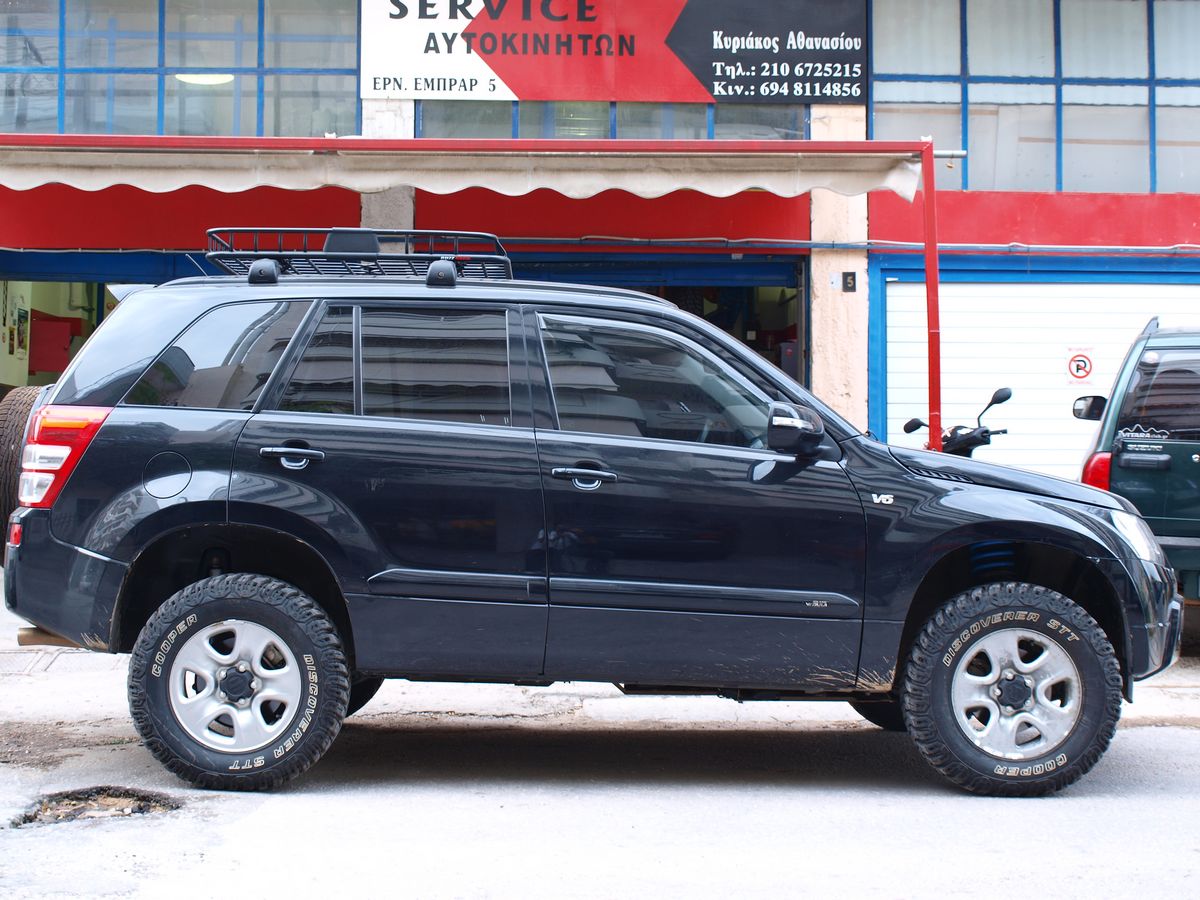

12- Rocky Road lift kit
Rocky Road step by step
http://www.k9rdj.co.uk/rockyroadlift.html
http://www.k9rdj.co.uk/dailydriver.html
Step by step και σε διαφάνειες
http://picasaweb.google.com/federicomiotto/NGV#

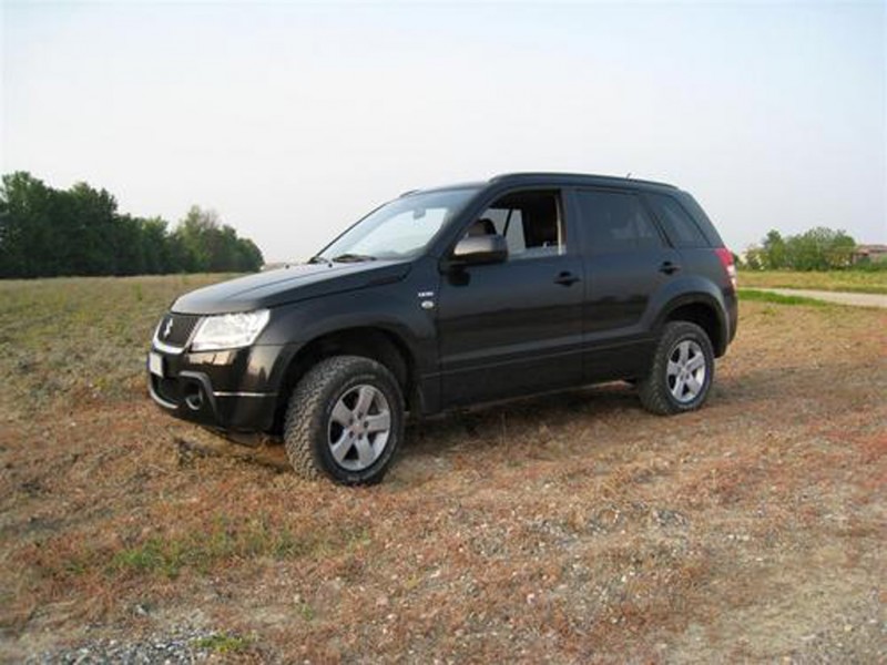

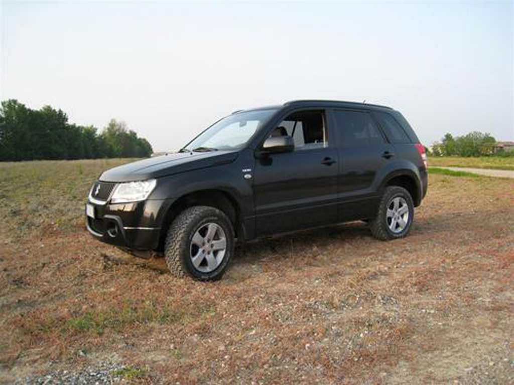

Εδω Rocky Road lift & RADAR XS-4 245/70 r17
Metatrox
Even mine with those size tires when I crank the wheel all the way it rubs on the plastic flap under the bumper
(had a set of 255/70/R16 Cooper Discoverer ST tires, and he was saying that they rub the liner a bit.)

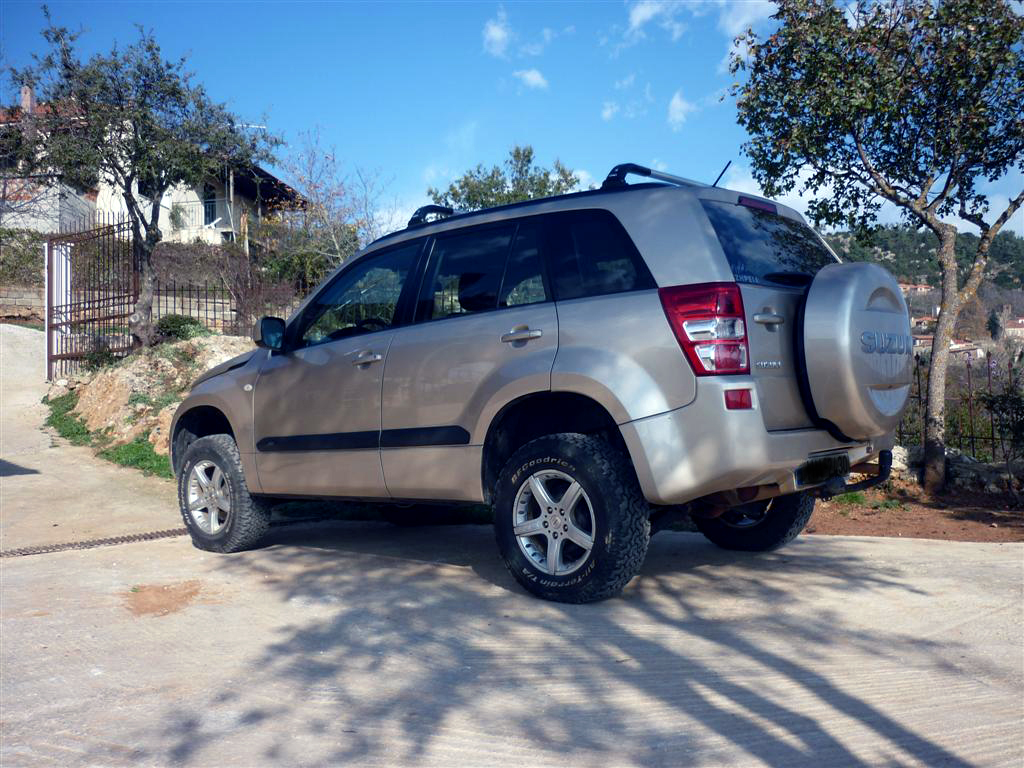

Rocky Road & 255/70/16 Cooper Discover Tires 30.1" .
Taras
"Regarding Metatrox problems, I believe they were caused by the lift kit. CV shafts have to have some loose in and out the diff. When you fixing the camber after lift kit instalation, you push the CV shafts inside the differential, thus reducing the loose! So every time the tire gets a hit from the road the CV shaft will hit the diff. That's why I didn't buy any camber bolts. I got the best camber I could out of the stock bolts. It still isn't perfect but its good enough."
"I know that with the lift, 30" high and 10" wide tires fit with no problems, might rub plastic a bit if you turn the wheel to the end. So just calculate what rims could you fit."
Arossi
"I put a set of Yokohama Geolander AT/S 265/65-17's on and they fit just fine. We tried 265/70-17's, but they rubbed on the front fender wells."
BFG_All_Terrain_2357016__RR_lift_kit
Rocky Road & Cooper Discover Mud Terren M+S LT 245/70/17 stt

-ΣΥΝΗΘΗΣ και τσεκαρισμενος συνδιασμος των ΙΣΠΑΝΩΝ με σχετικα ΚΑΛΗ ΣΥΜΠΕΡΙΦΟΡΑ ειναι
ΜΠΡΟΣΤΑ ελατηρια Mabilsa +4 ΑΜΟΡΤΙΣΕΡ Ironman +3.2
ΠΙΣΩ ελατηρια Mabilsa +5 ΑΜΟΡΤΙΣΕΡ Κayaba .+7

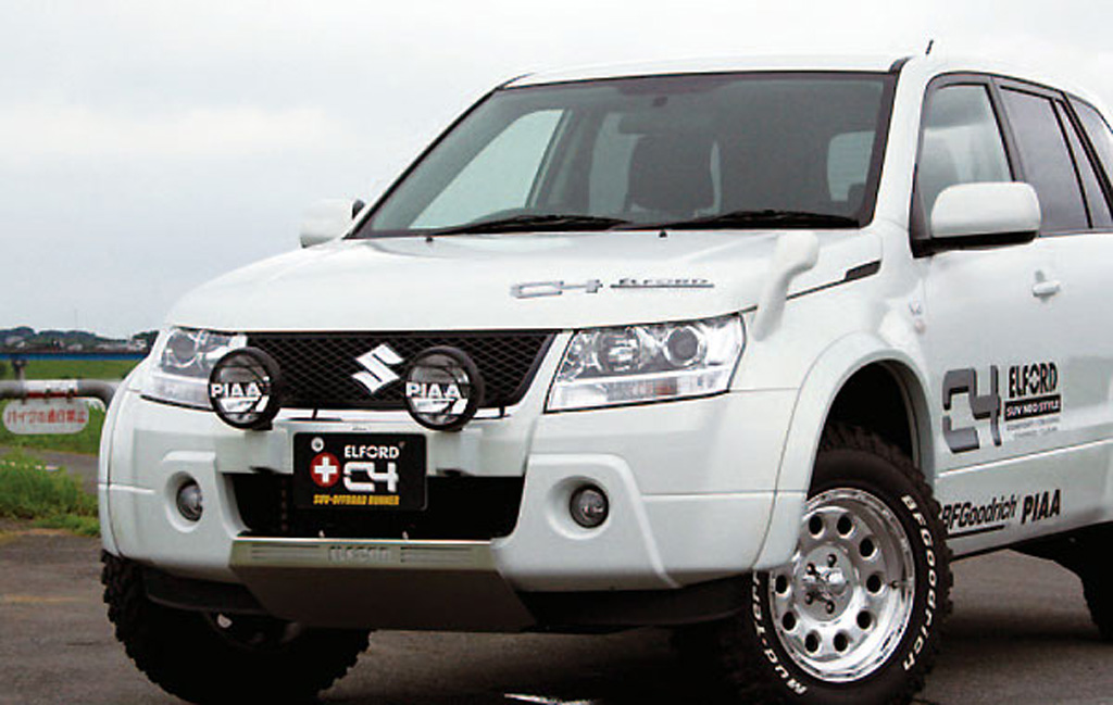

16.-Xtreme
FULL TRACK +4 cm
http://topgear.it/shop.php?act=zoom&id_ ... itara%20JT
4 αμορτισερ ρυθμιζομενα !!!!, 4 ελατηρια τιμη 654,00 € +φπα

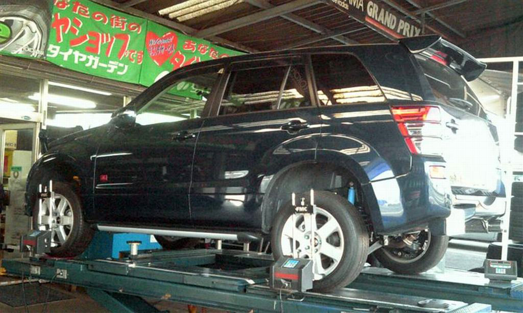

17-Kιτ ελατηρια- αμορτισερ bilstein?? απο την Ιαπωνια +7 cm
http://www.meiwa-net.com/c4/escudo/page1.htm
http://www.t-rc.com/espelir/esperia_suzu_dai.htm
http://item.rakuten.co.jp/masterpiece/10000331/
+70mm
http://www.moto-rage.co.jp/product/part ... /index.php
+70mm
http://minkara.carview.co.jp/userid/582 ... /note.aspx
http://minkara.carview.co.jp/userid/582 ... parts.aspx

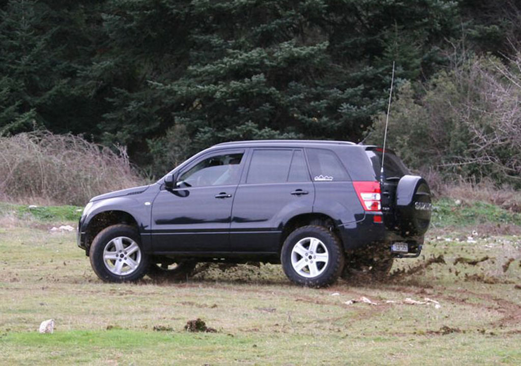

18- ΣΥΝΔΙΑΣΜΟΣ ( MX6+KONI+MAD+ΑΠΟΣΤΑΤΕΣ ΕΛΑΤΗΡΙΩΝ 3cm) = +7.5 cm
+1.5cm πιο ψηλα σε σχεση με το rocky road lift
http://vitaraclub.gr/viewtopic.php?f=15 ... 32#p215132

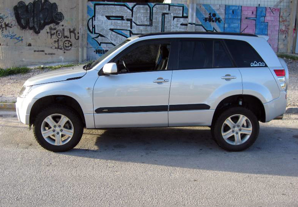

19- ΣΥΝΔΙΑΣΜΟΣ( MAD+ΑΠΟΣΤΑΤΕΣ 4cm)=+9 cm
http://vitaraclub.gr/viewtopic.php?f=15&t=11167

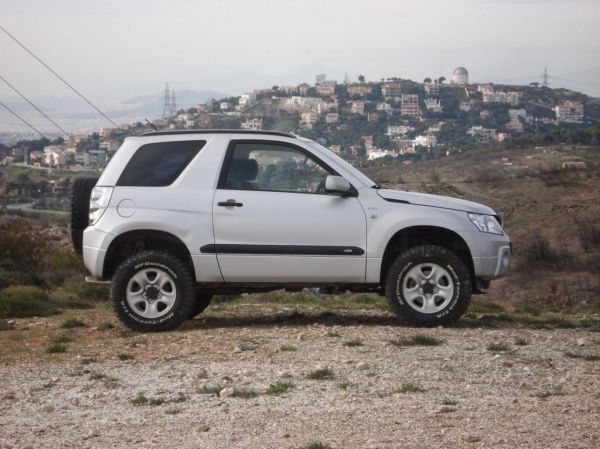

20-ΣΥΝΔΙΑΣΜΟΣ (MAD+ΑΠΟΣΤΑΤΕΣ ΕΛΑΤΗΡΙΩΝ 5.5cm front -2.5cm rear+KYB)= + 8cm
http://vitaraclub.gr/viewtopic.php?f=15&t=11230
21- MADE IN Taiwan 3" lift up =7.5cm
http://www.fts4x4.com.tw/modules/okshop ... n&item=119
http://www.fts4x4.com.tw/modules/okshop ... egoryid=18
Eπισης
http://www.giz.com.tw/english/product_d ... id=5&Id=11
