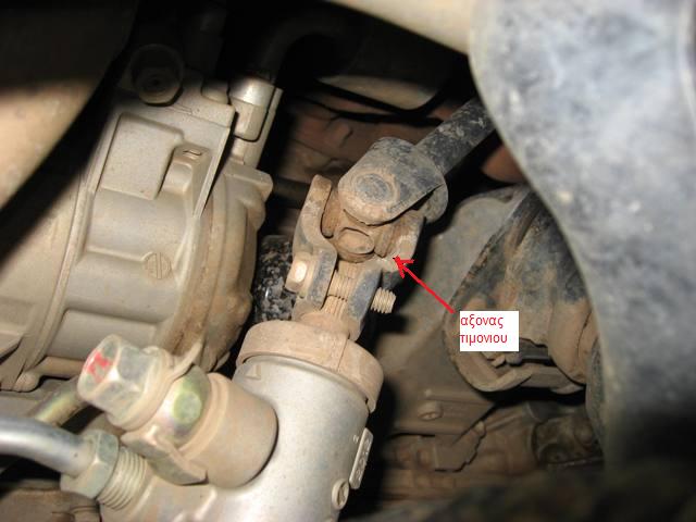

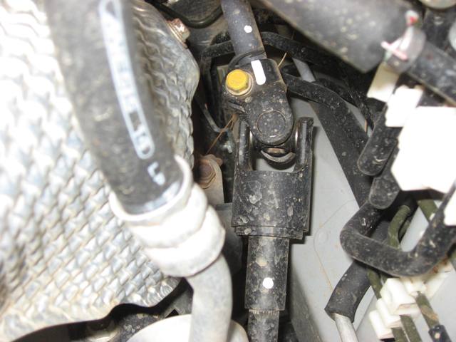

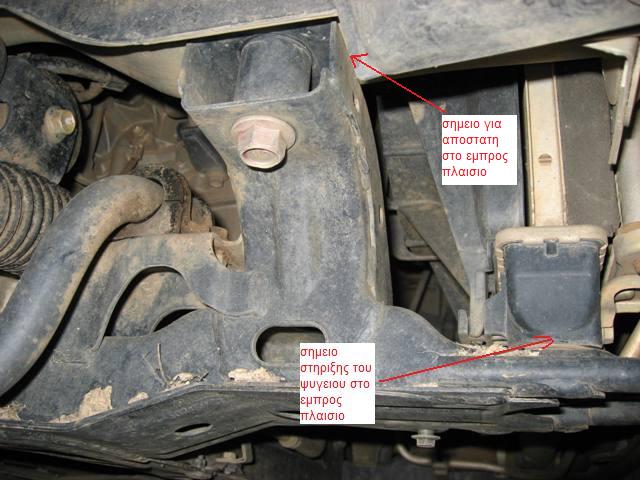

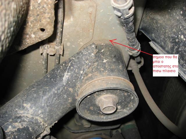

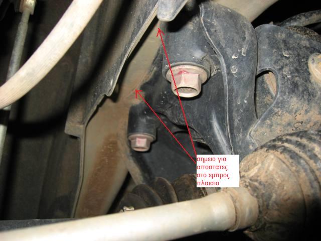

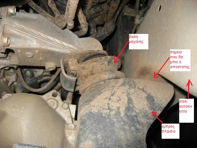

Στο ngv υπάρχουν 2 πλαίσια ενα εμπρός και ενα πίσω πάνω σε αυτά λοιπόν στηρίζονται στο δε εμπρός το μοτέρ, η κρεμαγιέρα,και διάφορα αλλα που στήν παρούσα φάση δεν μας νοιάζουν

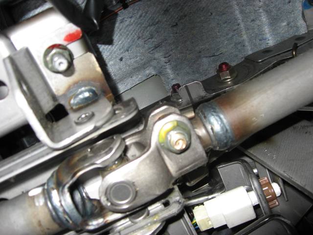

στης παραπάνω φωτο βλέπουμε οτι πρεπει να μακρυνουμε και τον αξονα του τιμονιού αλλα και να μπουν προσθήκες στης βάσεις της μηχανής για να κρατησουμε το αρχικό εργοστασιακό υψος τοποθετησης της μηχανής
εδω βλεπουμε οτι θα χρειαστη και εδω αποστατης.

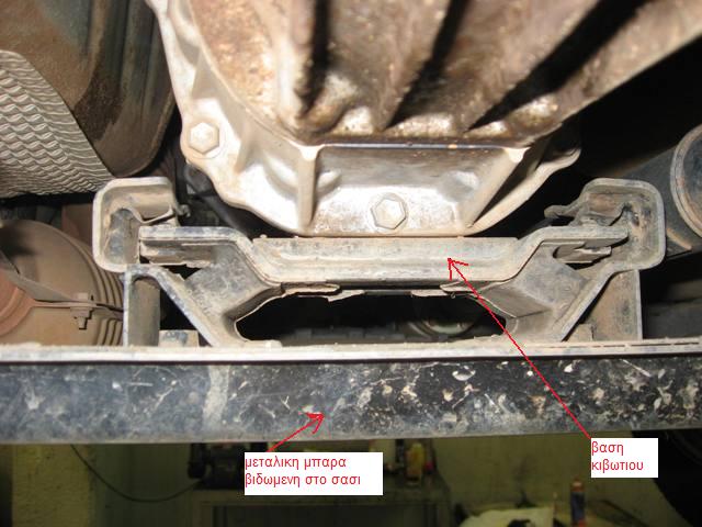

αλλα και εδω στην κατω βάση του ψυγειου

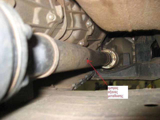

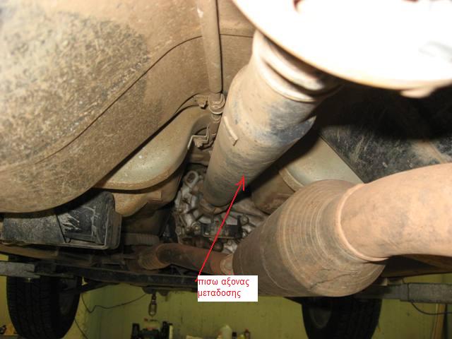

και στην συνεχεια τι θα γινει με της γωνίες μετάδοσης τον κεντρικών αξονων
η σκεψη μου ηταν για ενα body lift για 4 ποντους που τελικά το μονο που θα βοηθούσε ηταν στην γωνία προσέγκισης και διαφυγής και την τοποθετηση πιο μεγάλου ελαστικού,αλλά ειδα τελικά οτι θελει αρκετές μετατροπές που κανεις δεν ξερει τι αποτέλεσμα θα εχουν το κυριότερο ομως που με εκανε να εγκαταληψω την προσπάθεια ηταν το θέμα της ασφάλειας, και εξηγουμε, το αυτοκίνητο ειναι σηκώμενο 4 ποντους με τα mud ελατηρια ,θα εφτανε στους 8 με το body lift, ο κατασκευαστής εχει μελετήση και τοποθετήση τους αισθητήρες των αεροσάκων στην εμπρος τραβέρσα του αυτοκινήτου για να ενεργοποιησουν τους αεροσάκους με συγκεκριμενες δυναμεις που θα δεχτουν σε μια μετωπικη σύγκρουση (μακρια απο εμας και απο ολο τον κοσμο βεβαια) τώρα εαν εγω αλλάξω αυτά τα δεδομένα τι πρόκιτε να γινει σε τετοια περίπτωση κανεις μας δεν γνώριζει και επειδή τα αυτοκίνητα μας ειναι εκδρομικά και οχι αγωνιστηκά και μας (με) ενδιαφέρη η ασφάλεια πάνω απο ολα αποφάσισα να μην κάνω το bodylift στο αυτοκινητο του κουμπάρου.

Αυτο ομως που τελικα "Φτιαχνεις" ειναι οντως ενα body lift. Σηκωνεις την καμπινα δηλαδη.. Και πραγματικα δε ξερω τι νοημα εχει. Συστημα εμπρος και πισω μενουν στο ιδιο υψος με πριν...
Μια μικρη ενσταση για το τιμονι, η μπαρα της κρεμαγιερας απο οτι ειχε πει ο Βαγγελης 76 εχει αρκετο περιθωριο και μπορει ανετα να τραβηχτει αυτους τους 3-4-5 ποντους. Αυτα...
Υπάρχει μια διαφορά στο bodylift π.χ του gv απο το ngv, στο πρώτο πραγματικά σηκώνης καμπίνα ενω στο δεύτερο κατεβάζεις πλαίσια.
Οσο για τον άξονα του τιμονιού πραγματικά μπορείς να βρείς 2 πόντους απο εδω
και εδω
αλλά 4 :naughty: :naughty: :naughty: για εμενα το λεω και πάλι.
