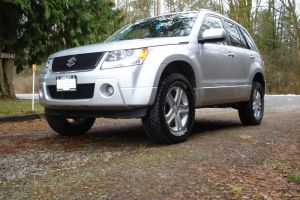

Δημοσίευσηαπό 4troxos » Δευτ Οκτ 20, 2008 7:43 pm
Σκεφτείτε το πολύ καλά πριν πάρετε την τελική απόφαση !!!!!!!!!
http://www.rims-n-tires.com/rt_specs.jsp
για να πάρεις μια γενική ιδέα , όταν αλλάζεις ελαστικά.
........Πόσο μάλλον εάν θέλετε έστω και στο μέλλον να το "ροκάρετε λιγάκι" το αμάξι!!!!!
http://www.suzuki-forums.com/2g-2006-gr ... tires.html
http://www.vitaraclub.gr/viewtopic.php? ... e71ee612e4
Εγώ για παράδειγμα δεν είχα υπ`όψιν μου να πειράξω το εργοστασιακό στήσιμο , όμως ,πoτέ μην λες πoτέ.
Επειδη το συγκεκριμένο αυτοκίνητο παραείναι χαμηλό για τις δυνατότητες του, και επειδή και εμφανισιακά υστερεί σε μπόι, παράγγειλα το rocky road kit.
Eαν λοιπόν δεν είχα βάλει τα geolander a/t-s g012, τώρα δεν ξέρω και εγώ μέχρι που θα το έφτανα το θέμα με τα λάστιχα!!!!!!!!!!
245 /75/ 16 30.5” ??? 245/ 70 /17 30.5” ??? 255/65/17 30.1'' ???
BF Goodrich T/A mudder LT 245/70/17 30.5" ???????
Cooper Discover STT LT 245/70/17 30.7" ??
and S/T LT 245/70/17 30.45"
Wrangler MT/R LT 245/70/17 ? 30.5" ??
Firestone Destination M/T LT 245/70/17 30.8" ??
Toyo "Open Country" 245/70 r17 30.5" ?????
http://www.camskill.co.uk/brands/toyo_t ... try_-_.php
ΕικόναΕικόνα
