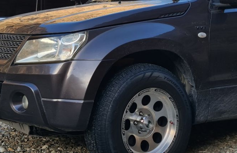

Ναι! στο μυαλό μου γυρίζουν όλα... εχω φάει και ενα κόλλημα με μια φωτό που είδα με 16 άρια... και δεν ξέρω τι να κάνω :D

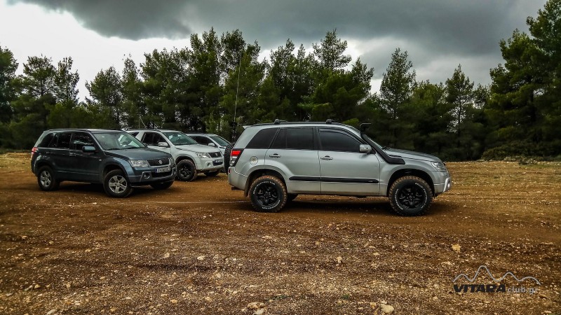

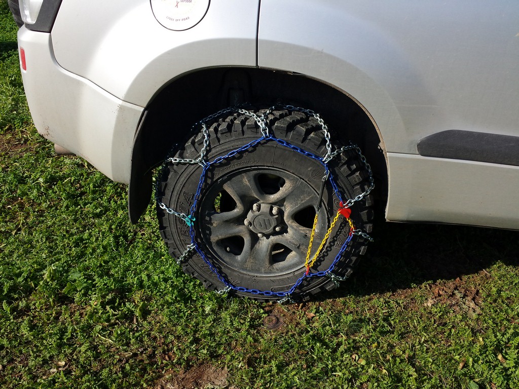

Στις 16αρες μπορεις να βαλεις και πρωτογενή mt ελαστικό. Πχ bf mt ( το παίρνει οριακα αν θυμαμαι καλα αν δεν εισαι ψηλωμενος
Για τα 205/80/16 πρεπει να εισαι και ψηλωμενος γιατι θα βρίσκουν.
Θα επανέλθω οταν δω τις φωτογραφιε τι ελαστικά φορουσα σε πρωτογενές.
Μια φωτο εδω απο 205/80/16 ψηλωμα 8 ποντους οπου χωρουσαν και πι αλυσιδες.
Re: Επιλογή διαστάσεων ελαστικών σε NGV 2.0 5D
Δημοσίευσηαπό theo_ts » Σάβ Οκτ 05, 2024 12:52 am
Και εδω με bf mt 225/75/16
Δημοσίευσηαπό Antonioz » Σάβ Οκτ 05, 2024 7:28 am
..είχες ωραίο εργαλείο!!
