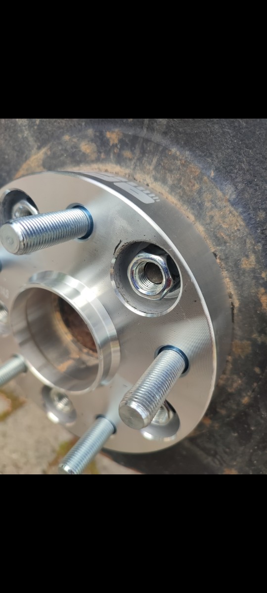

Δημοσίευσηαπό teri » Κυρ Μάιος 05, 2024 4:26 am
Ομάδα χρόνια πολλά και Χρίστος Ανέστη
Έβαλε στο ngv αποστάτες 3 πόντων της ofm αλλά κάτι δεν μου αρέσει. Όπως θα δείτε στη φωτογραφία τα παξιμάδια δεν βιδώνουν μέχρι τέρμα. Έχουν βιδώσει αρκετά καθώς είναι κωνικά και φτάνουν μέχρι μέσα αλλά και πάλι δεν μου φαίνεται σωστό. Πόσο ασφαλές μπορεί να είναι αυτό; Έχει κάποιος παρόμοια εμπειρία;

Καλημέρα και Χρόνια Πολλά, όντως όπως φαίνεται στη φώτο κάτι δε πάει καλά, πόσες σπείρες έχει πιάσει το παξιμάδι ?

Γνώμη μου είναι να μην τους κάνεις χρίση για λόγους ασφαλείας!!!

Δες μου φαίνεται το ίδιο βιδωμα του παξιμαδιου.
Μηπως χρειαζεσαι αλλα μπουζονια? :think:

p@nos έγραψε:Καλημέρα και Χρόνια Πολλά, όντως όπως φαίνεται στη φώτο κάτι δε πάει καλά, πόσες σπείρες έχει πιάσει το παξιμάδι ?
Δεν μέτρησα όταν τους έβαζα αλλά έπιανε αρκετά είναι η αλήθεια
theo_ts έγραψε:Δες μου φαίνεται το ίδιο βιδωμα του παξιμαδιου.
Αφού έψαξα είδα ότι υπάρχουν άλλες δύο περιπτώσεις στο φόρουμ που φαίνεται να έχουν την ίδια εικόνα με τα δικά μου, χωρίς κανείς να αναφέρει κάποιο πρόβλημα
