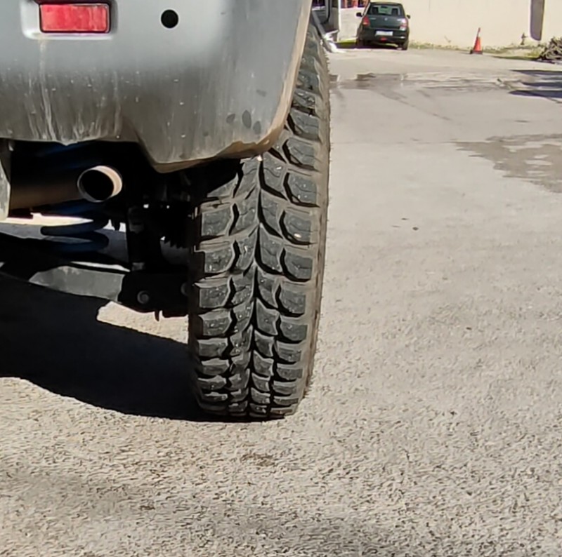

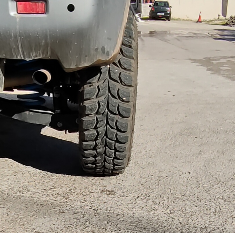

Δημοσίευσηαπό Marios_Nosnos » Τετ Ιαν 18, 2023 2:20 pm
Λοιπον λιγο βοηθεια.Φοραω mad κ πισω αμορτισερ απο τρανσιτ..Επειδη ηθελα ομως λιγο παραπανω εβαλα κ αποστατες απο τεφλον +4 κ ενω εγινε ευθυγράμμιση οι τροχοι πισω κλεινουν προς τα μεσα..Τι κανουμε?

Δημοσίευσηαπό tsiros » Παρ Ιαν 20, 2023 10:16 am
Το πιο οικονομικό που μπορείς να κάνεις είναι να βγάλεις τους αποστάτες..... Για να έρθει στα ίσα όπως είσαι, θα πρέπει να αλλάξεις ό,τι συνδέει τη ρόδα με το αυτοκίνητολ με ποιο μεγάλα, ψαλίδια κλπ.

Δημοσίευσηαπό yoshimura » Παρ Ιαν 20, 2023 1:06 pm
Καμπερόβιδες πίσω το NGV έχει απο μαμά αλλά το φέρνουν μέχρι ένα σημείο. Στην συγκεκριμένη περίπτωση με τόσο up δεν μπορεί να γίνει κάτι απλό ,μόνο αυτά που είπε ο Ηλίας.... ή πιο κοντούς αποστάτες λογικά μέχρι 3cm.
Aν μείνει έτσι θα φάει τα λάστιχα μονόπατα άσε που δουλεύουν τα ημιαξόνια υπό γωνία μόνιμα με ότι συνεπάγετε...

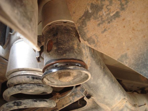

Ο vaggelis76 έχει κατεβάσει διαφορικά και γενικώς όλο το σύστημα με τους αποστάτες που έχει φτιάξει.

Re: Υπαρχει λυση?
Δημοσίευσηαπό Marios_Nosnos » Παρ Ιαν 20, 2023 5:13 pm
Θα παιξει ρολο αυτο στο καμπερωμα Βασιλη?Αν ειναι λυση αυτο μου φαίνεται πιο φθηνη λυση απ το να αλλαξω ή να φτιαξω τα ψαλιδια

Re: Υπαρχει λυση?
Δημοσίευσηαπό yoshimura » Παρ Ιαν 20, 2023 5:39 pm
Ναι γιατί κατεβάζεις όλο το σύστημα με τα ψαλίδια και το διαφορικό,αλλά είναι πατέντα που θέλει χρόνο, γνώσεις, μηχανουργείο και γενικά πολύ ψάξιμο...
