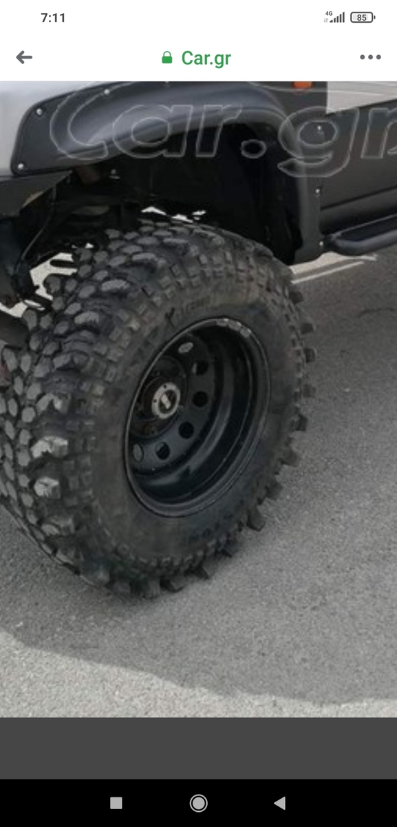

Δημοσίευσηαπό Marios_Nosnos » Τρί Δεκ 14, 2021 8:31 am
Παιδια αυτη η ζαντα ηταν σε Bajero pinin μπαινει οπως ειναι ή θα χρειαστει δαχτυλιδια?

Δημοσίευσηαπό panagiotis1981 » Τρί Δεκ 14, 2021 3:03 pm
Αν εχεις NGV δεν κανουν γιατι εμας κεντρο εχει τρυπα 60.1mm, ενω αυτες στην φωτο εχουν μεγαλη τρυπα για να περναει ολοκληρο manual locking hub.
NGV: Center Bore: 60.1 mm
PCD: 5x114.3 (5x4.5
PININ: Center Bore: 67.1 mm
PCD: 5x114.3 (5x4.5
Αν και αυτες οι φωτο ειναι απο αξονατο μπροστινο οποτε καποιο λαθος εχει γινει στην μεταφορα πληροφοριων

Δημοσίευσηαπό Marios_Nosnos » Τρί Δεκ 14, 2021 4:51 pm
Η φωτο ειναι ενδεικτικη Παναγιωτη...
