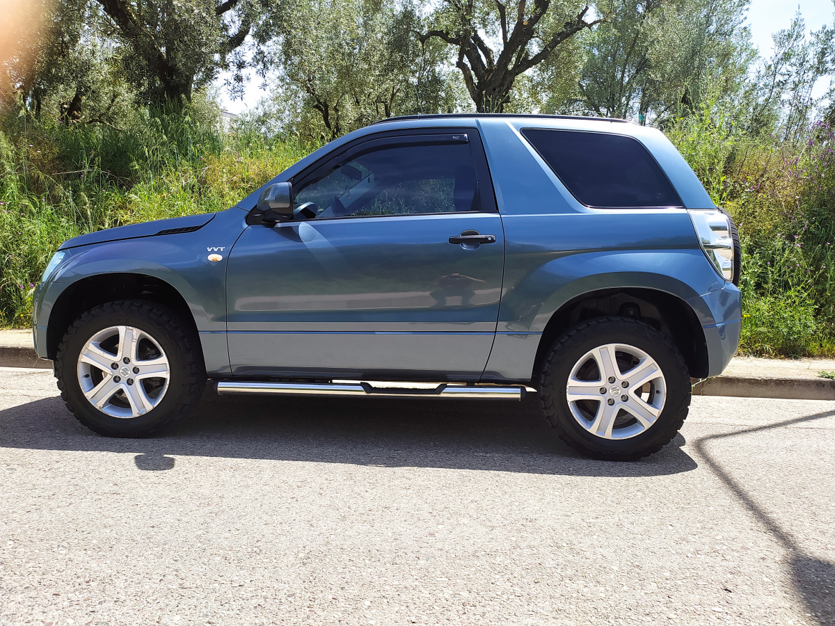

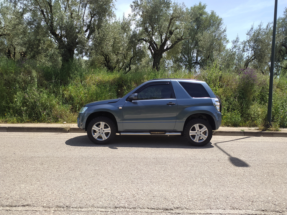

Δημοσίευσηαπό sps_gr » Τρί Μάιος 04, 2021 10:52 pm
Τελικά ψηλωσαμε κι εμείς.
Ελατήρια MP+4 και αμορτισέρ kyb (πίσω μακρύτερα από Isuzu)
