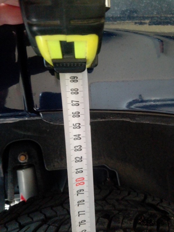

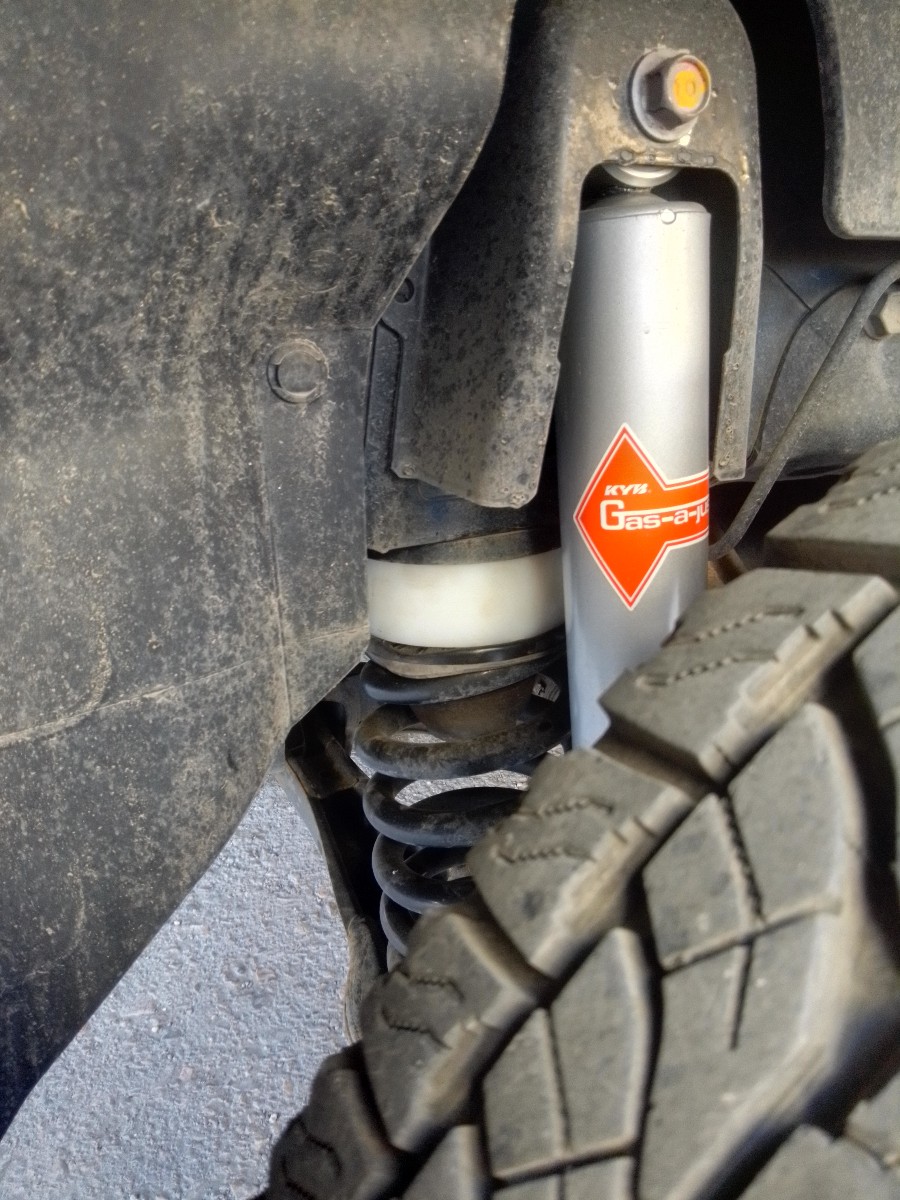

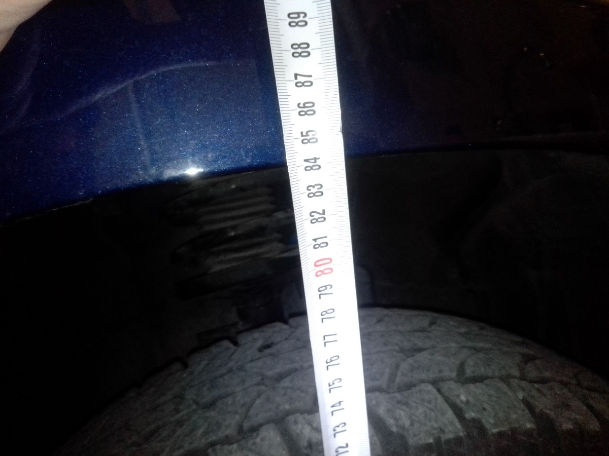

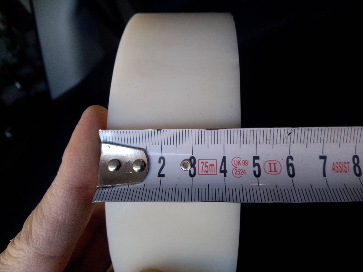

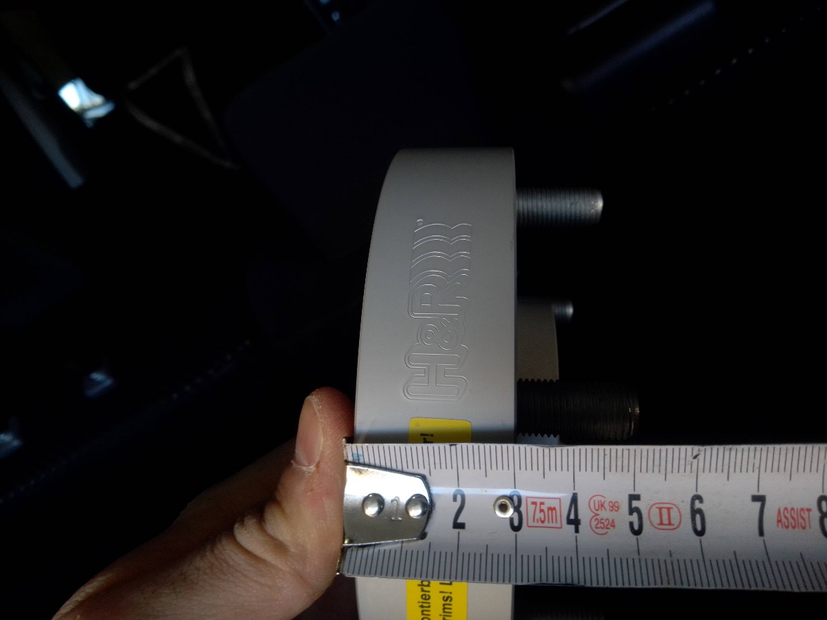

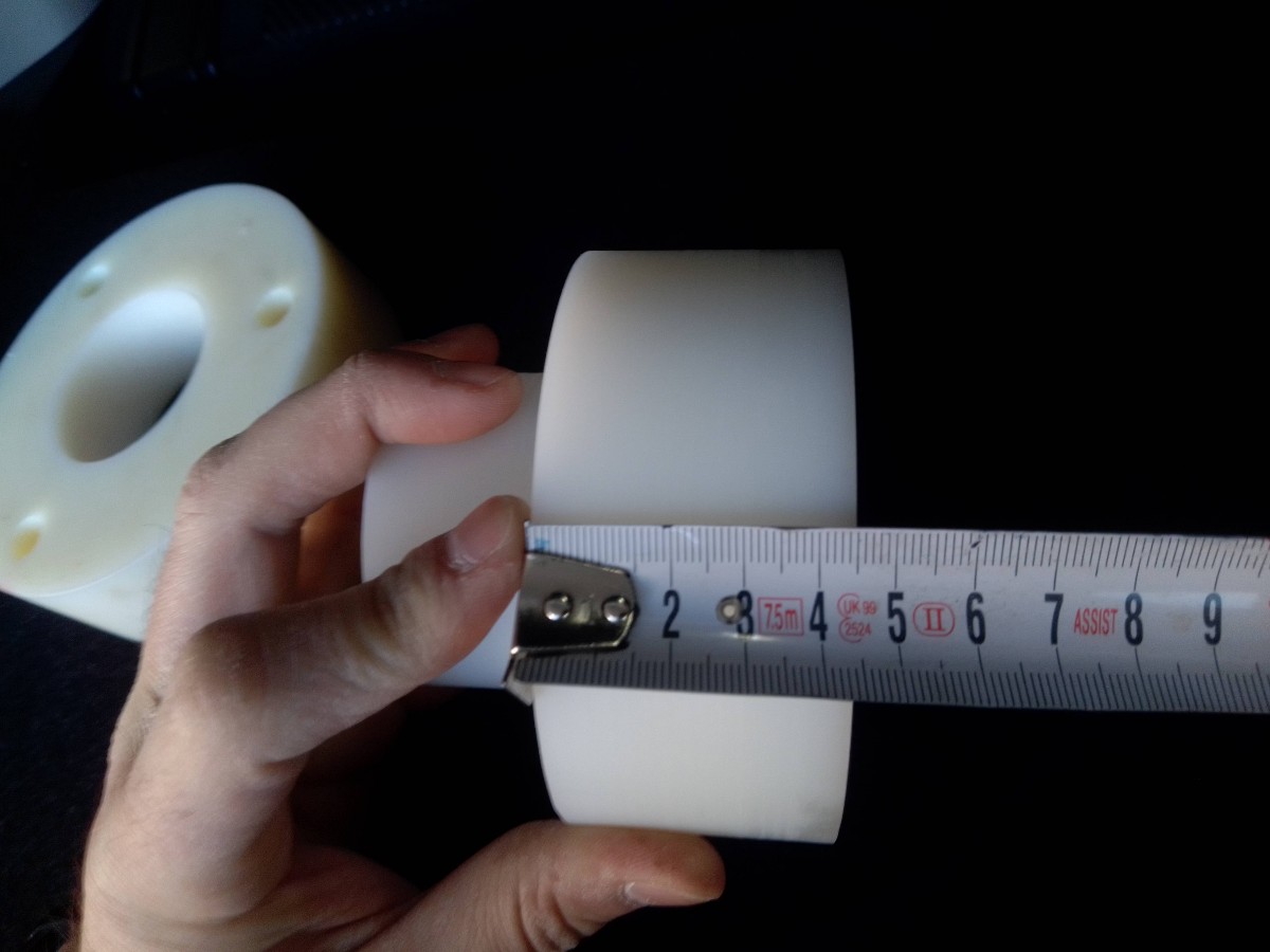

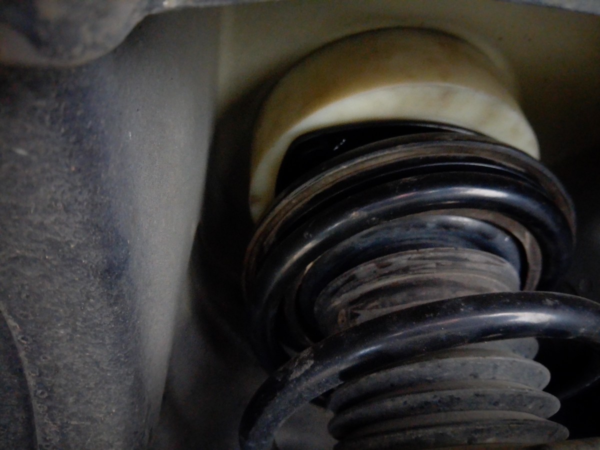

Αφού διάβασα σχεδόν όλους τους τρόπους ψηλώματος, κατέληξα στην λύση των αποστατών στα μαμά ελατήρια. Εδώ θα ήθελα να ευχαριστήσω και τον συμφορουμίτη Antonioz για τον κόπο του αλλά και τον χρόνο που ξόδεψε ώστε να μου φτιάξει τους αποστάτες.

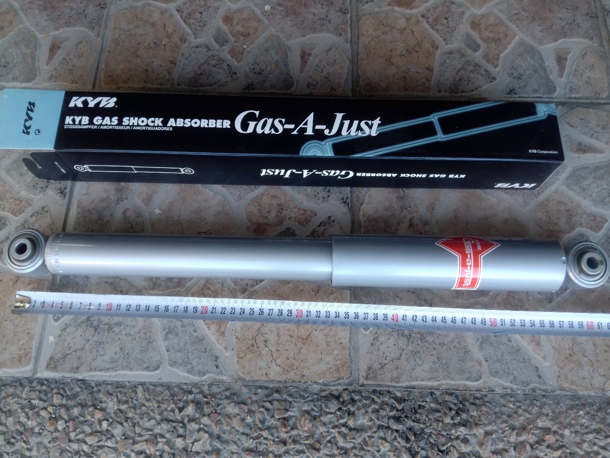

Στο όχημα τοποθετήθηκαν τα παρακάτω:
1) Αποστάτες 4,5cm μπρος - πίσω στα μαμά ελατήρια,
2) Αμορτισέρ KYB ασημί πίσω, μπροστά παρέμειναν τα μαμά αμορτισέρ,

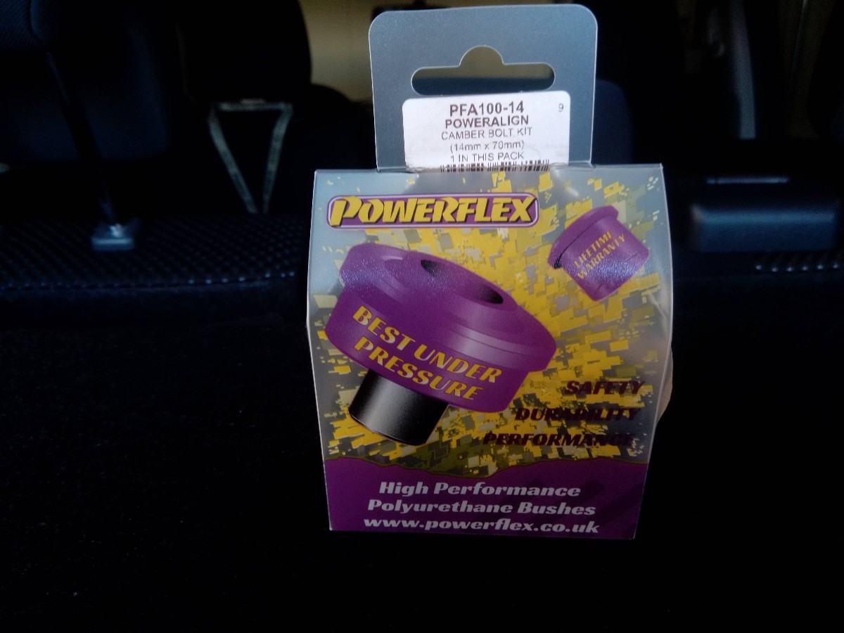

3) Καμπερόδιβες POWERFLEX 14mm,
4) Αποστάτες τροχών H&R 3cm
Πίσω αποστάτες 4,5cm
Μπροστά αποστάτες 4,5cm
Αμορτισέρ KYB ασημί
Καμπερόβιδες POWERFLEX 14mm
Μπροστά
Πίσω

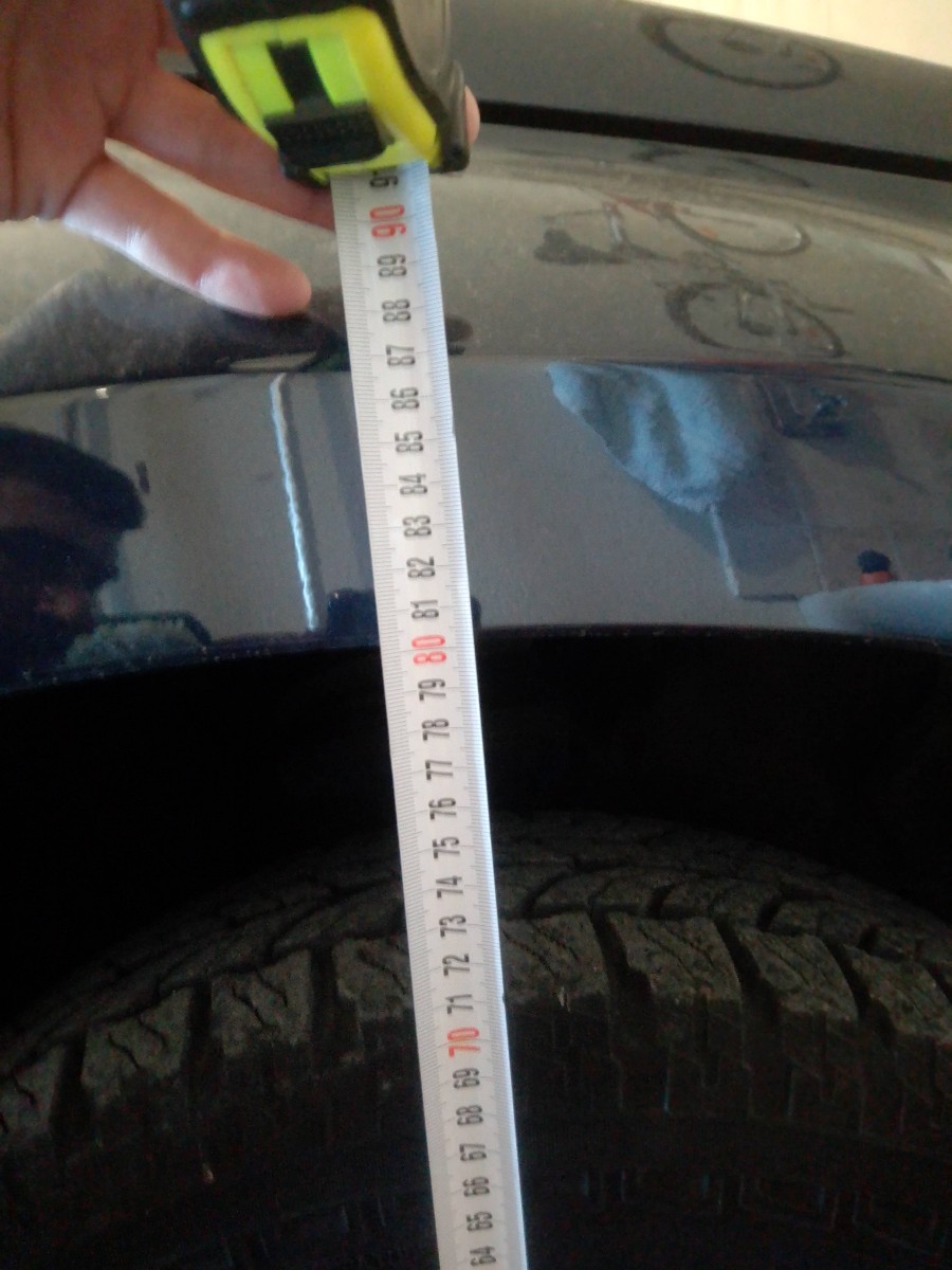

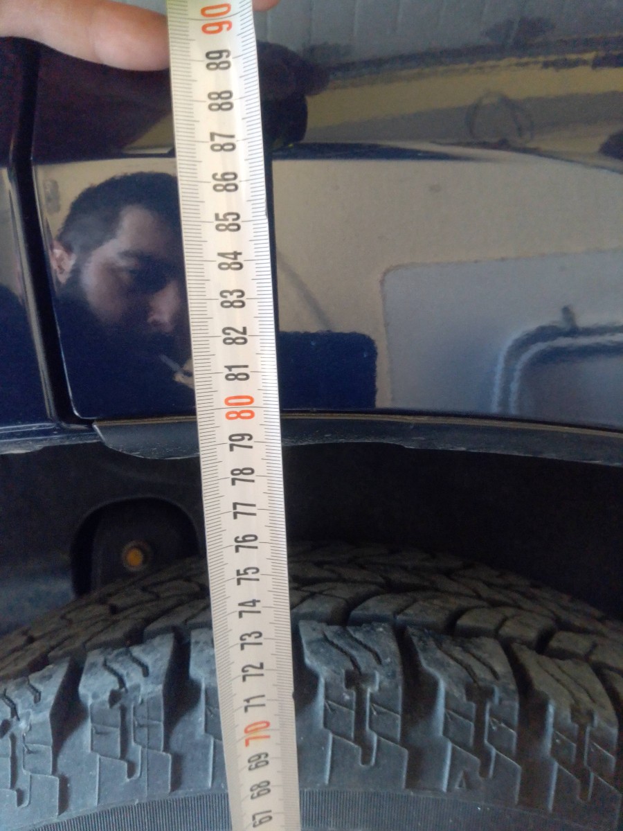

Μπροστά πριν
Μπροστά μετά
Πίσω πριν
Πίσω μετά

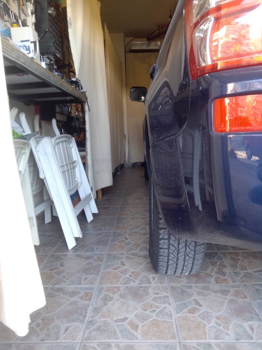

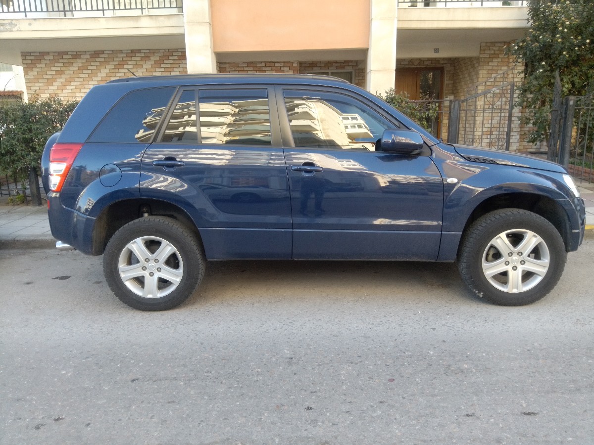

Χωρίς αποστάτες τροχών
Με αποστάτες τροχών

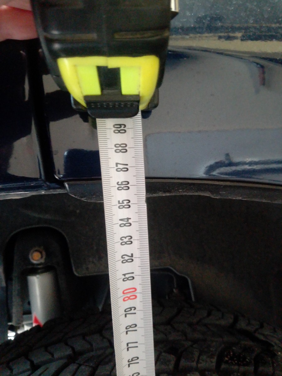

Πριν το σήκωμα
Μετά το σήκωμα
Στο σύνολο πήρα σχεδόν 4,5cm μπροστά και 6,5cm πίσω.
