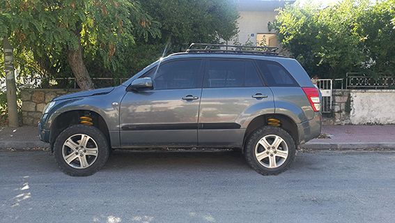

Δημοσίευσηαπό gant » Δευτ Ιούλ 29, 2019 5:21 pm
Επιτελούς πήρα και εγώ λίγο ύψος .
Σετ ΟΜΕ ελατήρια - αμορτισέρ ( τα πίσω θα τα βάλω μέσα Σεπτέμβρη λόγο έλλειψης )
Τώρα στα περίεργα μπροστά από κάτω μέχρι θόλο 84,5 και πίσω 82,5 , δεν είναι περίεργο ρε παιδιά αυτό ?
Κανονικά δεν θα έπρεπε να είναι ποιο ψιλό πίσω?
Οι μετρήσεις είναι με BF λάστιχα.
IMG_20190728_092619 copy.jpg (207.57 KiB) 3194 προβολές

Δημοσίευσηαπό Tzivitzonis » Δευτ Ιούλ 29, 2019 6:38 pm
Ο μπροστινός σου θόλος είναι πιο ψηλά από τον πίσω... Οπτικό είναι το θέμα! ;-)

Δημοσίευσηαπό gant » Δευτ Ιούλ 29, 2019 8:32 pm
απλα αναρωτιέμαι γιατι με τα mad που εχω διαβάσει μετρήσεις ,είναι ποιο ψηλά πίσω.. :think:
έχει κανείς πρόχειρα την μαμά μέτρηση για να δω πόσο πήραμε ??
ευχαριστώ!

Re: Σετ OME

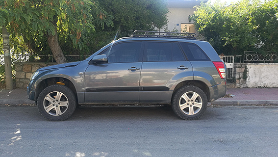

Δημοσίευσηαπό sw1ive » Δευτ Ιούλ 29, 2019 11:33 pm
Τις μαμα διαστάσεις που ψάχνεις δεν τις έχω, αλλά έχω μια συμβουλή
Μην το συκώσεις άλλο, μέχρι εκεί τις παρακάτω φωτογραφίας !!!

Re: Σετ OME
Δημοσίευσηαπό stelios8ess » Δευτ Ιούλ 29, 2019 11:52 pm
Από κάτω μέτρα μαρσπιέ, σασί. Οι θόλοι δεν είναι στο ίδιο ύψος.

Re: Σετ OME
Δημοσίευσηαπό gant » Τρί Ιούλ 30, 2019 11:39 am
ευχαριστώ ευχαριστώ! λίγο ύψος ακόμα το βλέπω για να είμαι ειλικρινείς ( ίσως αποστάτες? )
δεν έχω ακόμα τα πίσω αμορτισέρ.. είναι με τα KYB excel G μέχρι να φέρει τα ΟΜΕ
Σήμερα πήγε και για ευθυγράμμιση ... δεν ήρθε απόλυτα όποτε από Σεπτέμβρη καμπεροβιδες μαζί με αλλαγή στα σινεμπλοκ που είναι στο τέλος τους .
Στο κάτω μέρος που μέτρησα μέχρι μαρσπιε είναι 31 πίσω και 30 μπροστά.

Re: Σετ OME
Δημοσίευσηαπό gant » Πέμ Νοέμ 14, 2019 10:46 pm
Λοιπόν σήμερα πήγα σε γνωστό μαγαζί με αναρτήσεις , το είδε και μού είπε να βαλουμε αποστάτες πίσω για να πάρει 3εκ και μπροστα μου πρότεινε (αν χρειάζεται ) να βάλουμε αυτά που μπαίνουν αναμεσα στα ελατήρια ..spring buffer για να πάρει περίπου 1εκ
Τι λέτε ? επισης μου είπε ότι δεν χρειάζεται καμπεροβιδες..χμμ
Τιμές 40€ αποστάτες πίσω , 30€ για να τα βάλει και 55€ τα buffer
