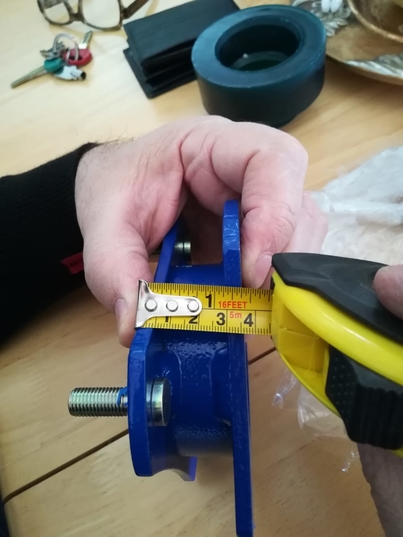

Πήρα αυτους τους αποστάτες 170euro συν 70ευρό τελωνείο :doh:
Το site διαφημίζει ότι δίνουν 4.5εκ κ λέει πιο κάτω ότι είναι 3.7εκ.
Εχω ήδη πάρει kyb μπροστά κ ασημένια για πίσω, καμπερόβιδες 14mm, αποστάτες τροχών 3εκ κ θα ήθελα να τα βάλω μαζί με ελατήρια για να πάρω λίγο ακόμα σε ύψος...
Μίλησα με το ρώσο για κάποια πράγματα μιας κ προσφέρει κ ψαλίδια κ διάφορα άλλα με κανά 7πόντους που θέλω δεν χρειάζεται να μπω στα βαθειά...
Εχω δεί ότι φορέσατε mad, οme κ προσθήκες από 3 εώς κ 5εκ αλλά όπως είπατε κ δω μέσα υπάρχει κ ένα όριο αν δεν μπουν ψαλίδια η δεν κατεβεί το υποπλαίσιο
λόγο ευθυγράμμισης κ γτ τα ημιαξόνια τραβιούνται έξω απο το διαφορικό οπότε σε κρέμασμα με στριμένους τροχούς μπορεί να γίνει στραβή.
Τι λέτε να τους βάλω με ελατήρια mad που είναι κ πιο σκληρά αρα περιορίζεται το κρέμασα σε συνδιασμό κ με τους αποστάτες τροχών κ τις καμπερόβιδες η όχι?

Εγω ειχα βαλει ακριβως τα ιδια μαζι με ελατηρια OME και χρειαστηκαν να μπουν καμπεροβιδες μπροστα.
Βαλε στο ψαχτηρι: "Lift kit suspension NGV Suzuki Grand Vitara 45mm" εχω βαλει και φωτο.
Οταν τα βαλεις ειδικα πισω να χαλαρωσεις ολες τις βιδες της αναρτησης και να τις σφιξεις οταν εχουν το φορτιο του αυτοκινητου.
Ειναι ωραια κατασκευη, εγω τα ειχα παρει απο το ebay, ειχα βαλει στο ματι και τα ψαλιδια που εχει αλλα το κοστος με μεταφορικα και τελωνια ειναι απαγορευτικο.

Παναγιώτη εχω δει το ποστ σου αλλά δεν έλεγες σε αυτό ότι τα συνδύασες με ελατήρια ΟΜΕ.
Με τα ΟΜΕ που είναι 3ποντα να φανταστώ δεν είχες κανένα θέμα με μισό πόντο παραπάνω τα Mad θα είναι εντάξει?
Οσο για το κάμπερ μπρος πίσω μέχρι πόσο πάει σε τόσο ψήλωμα δλδ γίνεται να έχουμε αρνητικό η προς το 0?
Ξέρω ότι το προχώρησες πολύ το πρότζεκτ σου κ το έχεις ψάξει γι αυτό σε ρωτάω.

Με τις προσθηκες και τα ελατηρια οι καμπεροβιδες το εφεραν σε καμπερ 0 ή -0.15 μοιρες, αν θυμαμαι καλα. Για πιο πανω φηλωμα, θα κατεβασεις το υποπλαισιο ή θα τροποποιήσεις τα ψαλιδια. Μπορεις αν θελεις με ενα σβουρακι να φας την πανω τρυπα στο μπρατσο του αμορτισερ προς τα μεσα για κερδισεις λιγο στο καμπερ και να μην χρειαστεις τις καμπεροβιδες (εγω ετσι το εχω κανει γιατι οι καμπεροβιδες που μου ειχε στειλει μου φανηκαν λιγο λεπτες).

"Το site διαφημίζει ότι δίνουν 4.5εκ κ λέει πιο κάτω ότι είναι 3.7εκ."
Σωστά γράψει το site, έξω στον τροχό (λόγω της γωνίας του ψαλιδιού) θα σου δώσει 4.5 εκ.

Leone έγραψε: Σωστά γράψει το site, έξω στον τροχό (λόγω της γωνίας του ψαλιδιού) θα σου δώσει 4.5 εκ.
Καλά ψηλώματα ......
Ναι δεν διαφωνώ αλλά νόμιζα ότι είναι 4,5 οπότε θα κέρδιζα κάτι παραπάνω, γι αυτό ψάχνω να τους παντρέψω με ελατήρια...

panagiotis1981 έγραψε:Με τις προσθηκες και τα ελατηρια οι καμπεροβιδες το εφεραν σε καμπερ 0 ή -0.15 μοιρες, αν θυμαμαι καλα. Για πιο πανω φηλωμα, θα κατεβασεις το υποπλαισιο ή θα τροποποιήσεις τα ψαλιδια. Μπορεις αν θελεις με ενα σβουρακι να φας την πανω τρυπα στο μπρατσο του αμορτισερ προς τα μεσα για κερδισεις λιγο στο καμπερ και να μην χρειαστεις τις καμπεροβιδες (εγω ετσι το εχω κανει γιατι οι καμπεροβιδες που μου ειχε στειλει μου φανηκαν λιγο λεπτες).
Τώρα είδα το ποστ σου :doh:
Νόμιζα είναι ιδέα μου αλλά τώρα που το λες οκ, θα πάρω τις powerflex αν είναι τότε που είναι δοκιμασμένες...

Εγώ πάντως που έχω στο 3πορτο μαντ και αποστάτες 5 μπροστά δεν έχω κανένα θέμα το παν για μένα κατάλαβα είναι οι καμπεροβιδες και να γίνει σωστή ευθυγράμμιση και αμάξι πάει συχνά βουνό και δοκιμάζεται όχι απλά να είναι ψηλό για την άσφαλτο!
