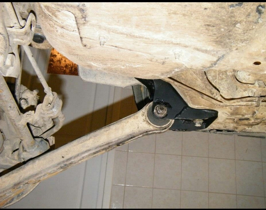

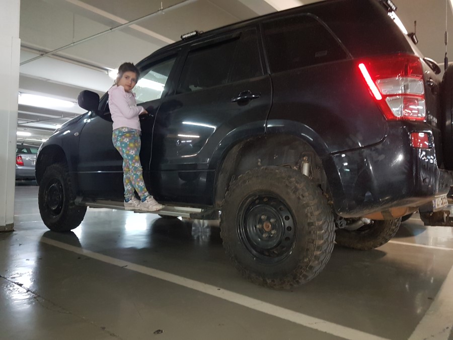

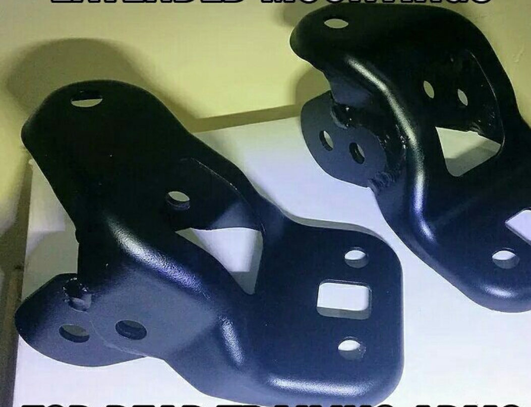

theo_ts έγραψε: Αργοτερα θα μπορούσες να βάλεις και ενα " αποστάτη" ( δεν ξερω πως να το πω, 2 "λαμακια ειναι") πίσω ωστε οι ροδες να ερθουν προς το κέντρο ;-)
Μετά από το ψήλωμα βλέπω σε όλους οτι οι τροχοί έρχονται προς τη μέση του αυτοκινήτου :think: κ με αφορμή μια απάντηση που είδα σε άλλο θέμα θα ήθελα να ρωτήσω αν υπάρχει κάποια δοκιμασμένη λύση.

Δημοσίευσηαπό theo_ts » Παρ Δεκ 21, 2018 8:41 pm
Αυτος ειναι
Θα το ψαξω και θα βαλω το link αυτου του αποστάτη ;-)
Δημοσιεύσεις: 16535
Re: Κεντράρισμα τροχών
Δημοσίευσηαπό theo_ts » Παρ Δεκ 21, 2018 9:18 pm
Ο yessssssss τα βρηκα :headbang: :headbang: :headbang:
Μετα απο συζητηση που ειχα κανει στις 22/2/2017 ειχαν τα Extending mountings for rear trailing arms (2 pcs. 140$, weight 1 kg.). Καθαρη τιμη χωρις μεταφορικά
Περισσότερα
Δημοσιεύσεις: 16535
Δημοσίευσηαπό Terminator » Σάβ Δεκ 22, 2018 9:15 am
Ευχαριστώ για την απάντηση Θοδωρή, να φανταστώ οι φωτό είναι από το δικό σου?

Δημοσίευσηαπό theo_ts » Σάβ Δεκ 22, 2018 11:20 am
Δυστυχώς δεν είναι από το δικό μου. Ηταν να τα παρω μαζι με ψαλίδια εμπρός και πίσω για να το εκανα πανω απο 12cm . Ηταν λιγο ακριβό το κουστούμι....αλλα θα αξιζε. Τελικά με κερδισε αλλο project :D

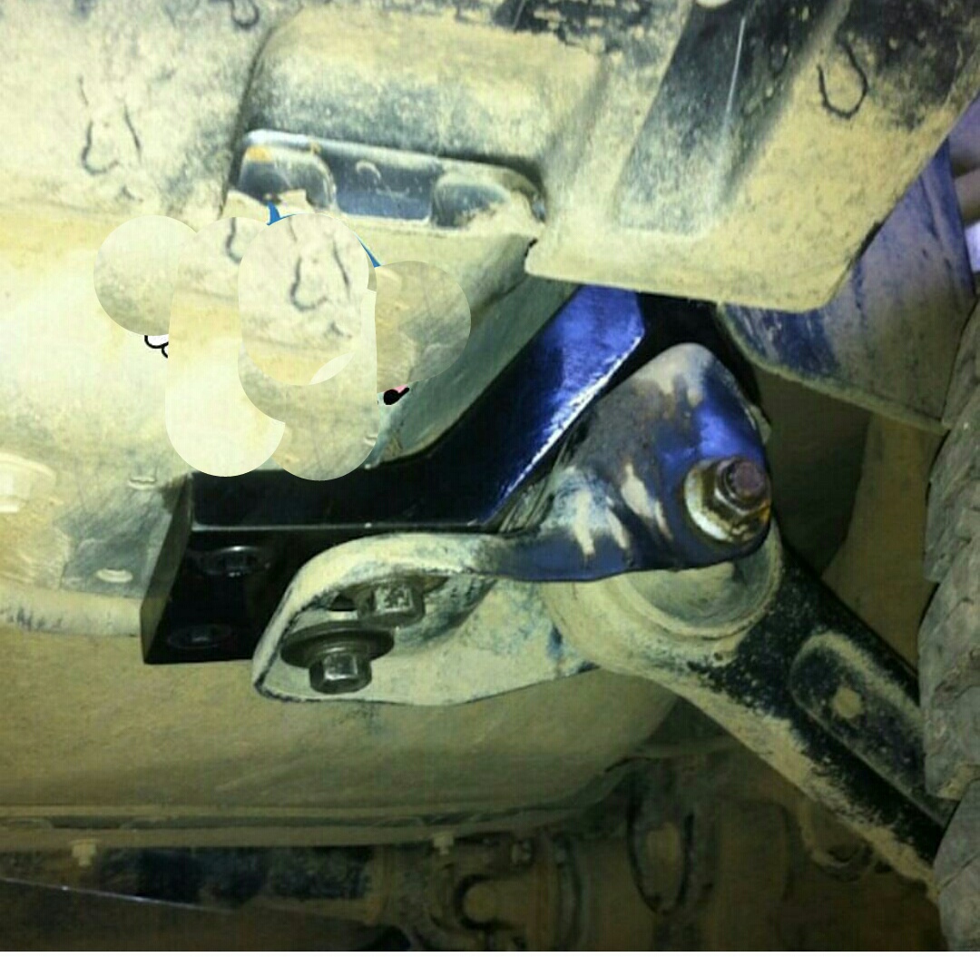

Δημοσίευσηαπό panagiotis1981 » Σάβ Δεκ 22, 2018 5:43 pm
Απο την δευτερη φωτο πηρα και εγω την ιδεα, αλλα την εκανα πιο ενισχυμενη την κατασκευη.

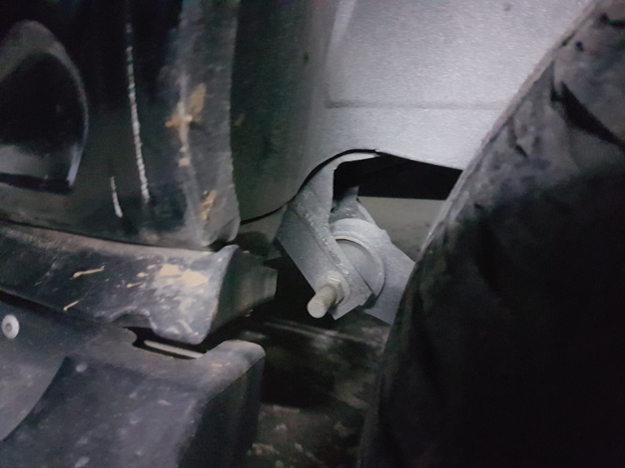

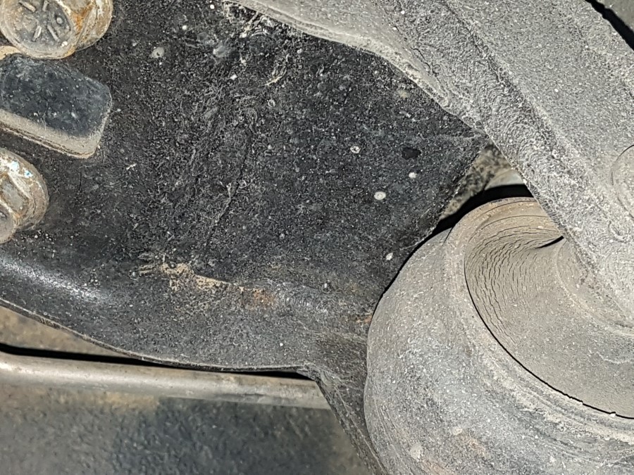

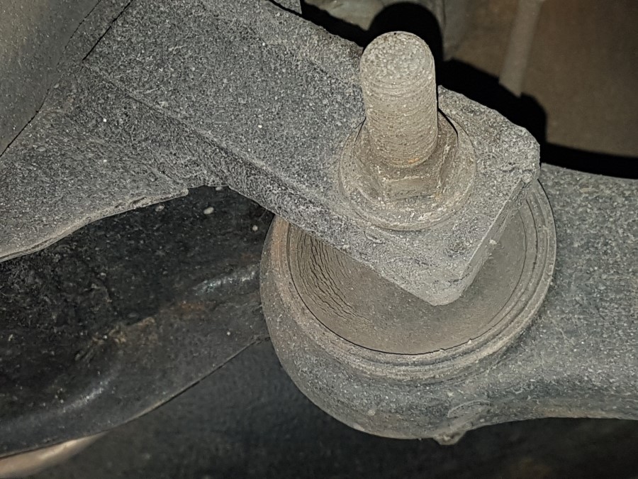

Δημοσίευσηαπό panagiotis1981 » Σάβ Δεκ 22, 2018 6:00 pm
πριν (ελατηρια και προσθηκες)
μετα (ελατηρια+προσθηκες+επιμηκυνση βασεων+κατεβασμα υποπλαισιου).
Η διαφορα φαινεται και απο το αμορτησερ που ειναι καθετο.

Δημοσίευσηαπό panagiotis1981 » Σάβ Δεκ 22, 2018 7:14 pm
Οτι βλεπεις εχει φτιαχτει με μια ηλεκτροκοληση, ενα γωνιακό τροχο και δοκιμες. Σχεδια δεν υπαρχουν. Και εγω απο φωτο στο ιντερνετ βασιστηκα. Τορνους και CNC μονο οι επαγγελματιες, και αυτοι θελουν λεπτομερή σχέδια για να φτιαξουν κατι. Αν πιανουν τα χέρια σου ξεκινα και θα το πετυχεις.
