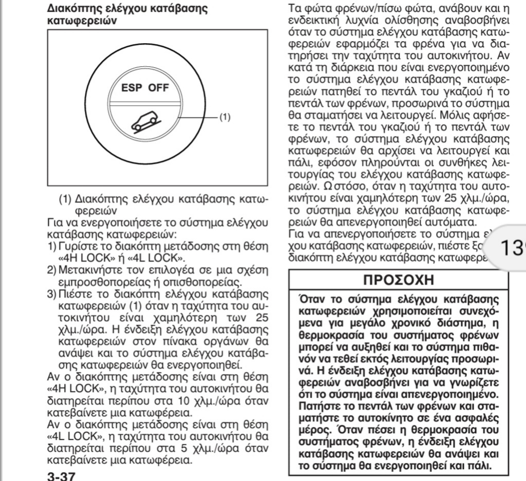

Εχει κανενας το Ngv του εξοπλισμενο με το παρακατω διακοπτη που ελεγχει τα φρενα στις αποτομες κατηφορες να μου πει αν ειναι αποτελεσματικο αυτο το υποσυστημα;
Ρωταω για τη διερευνηση πατεντας και εκ των υστερων τοποθετησης.

Παρόμοιο σύστημα έχουν και τα ΝV και λειτουργεί παρόμοιως. Με lock μόνο διατηρεί την Ταχύτητα στα 10 χλμ/ώρα .ΑΠΟΤΕΛΕΣΜΑΤΙΚΟ αλλά εξαρτάται και την κλίση του οδοστρώματος γιατί σε νορμάλ κατηφόρες είναι κάπως βαρετό (μην επεμβαίνεις σε κιβώτιο και πεντάλ)

Δεν εχω βρει πουθενα το μανουαλ του 3,2 να συγκρινω κυκλωματα.
