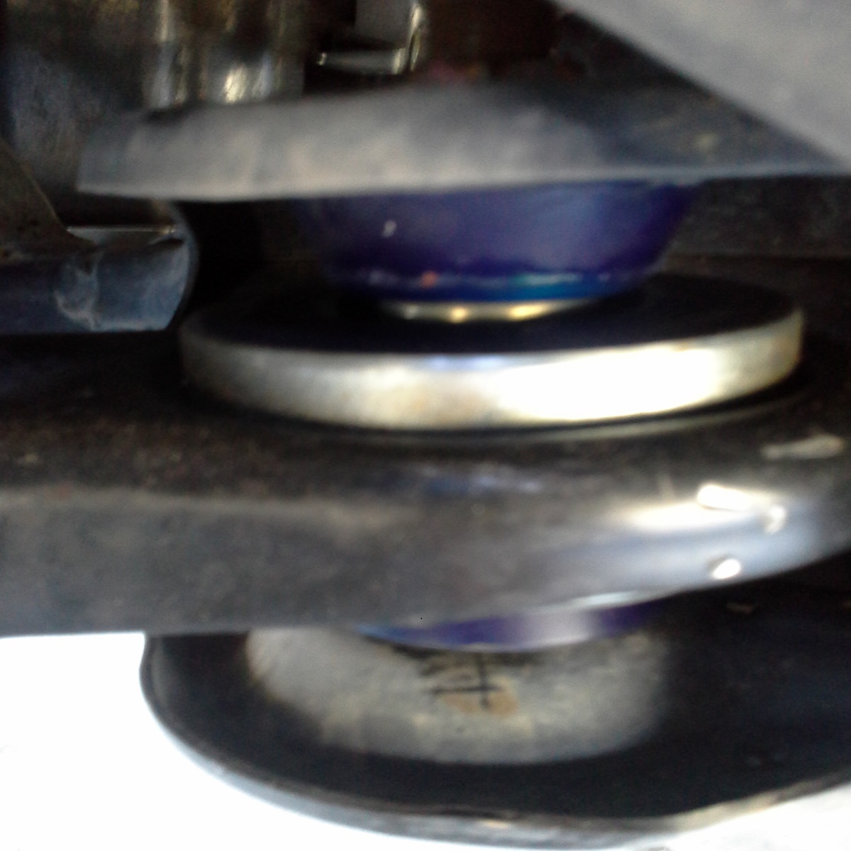

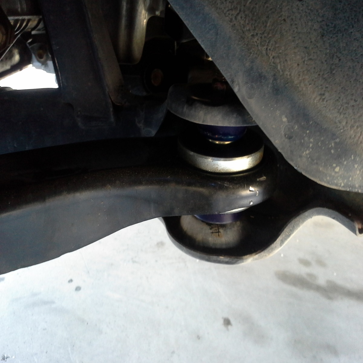

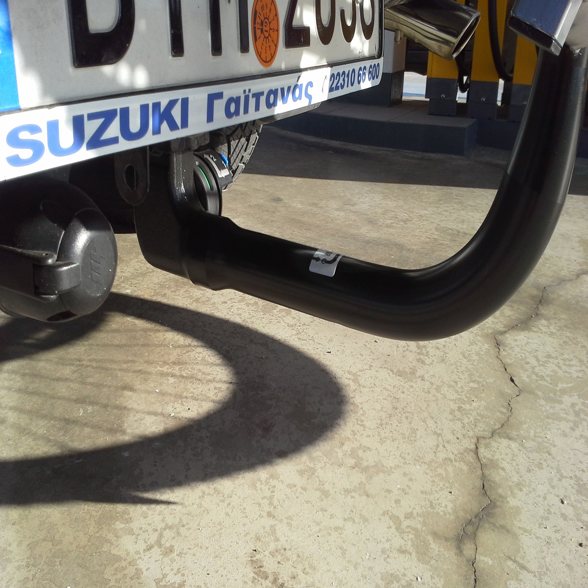

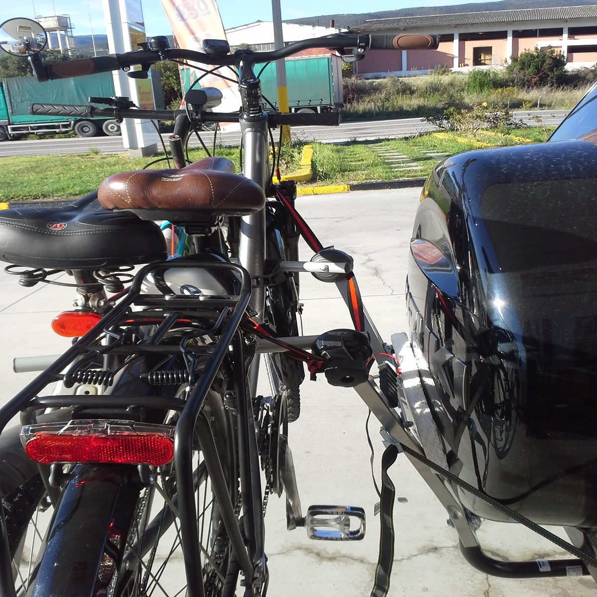

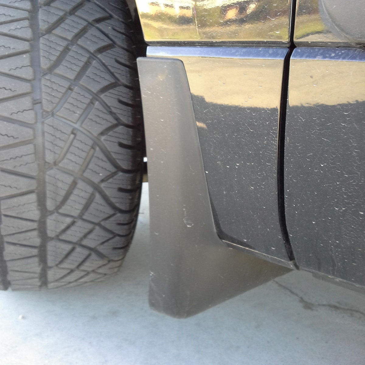

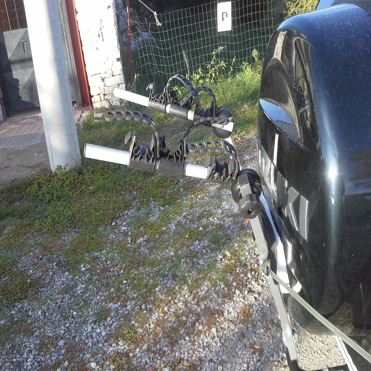

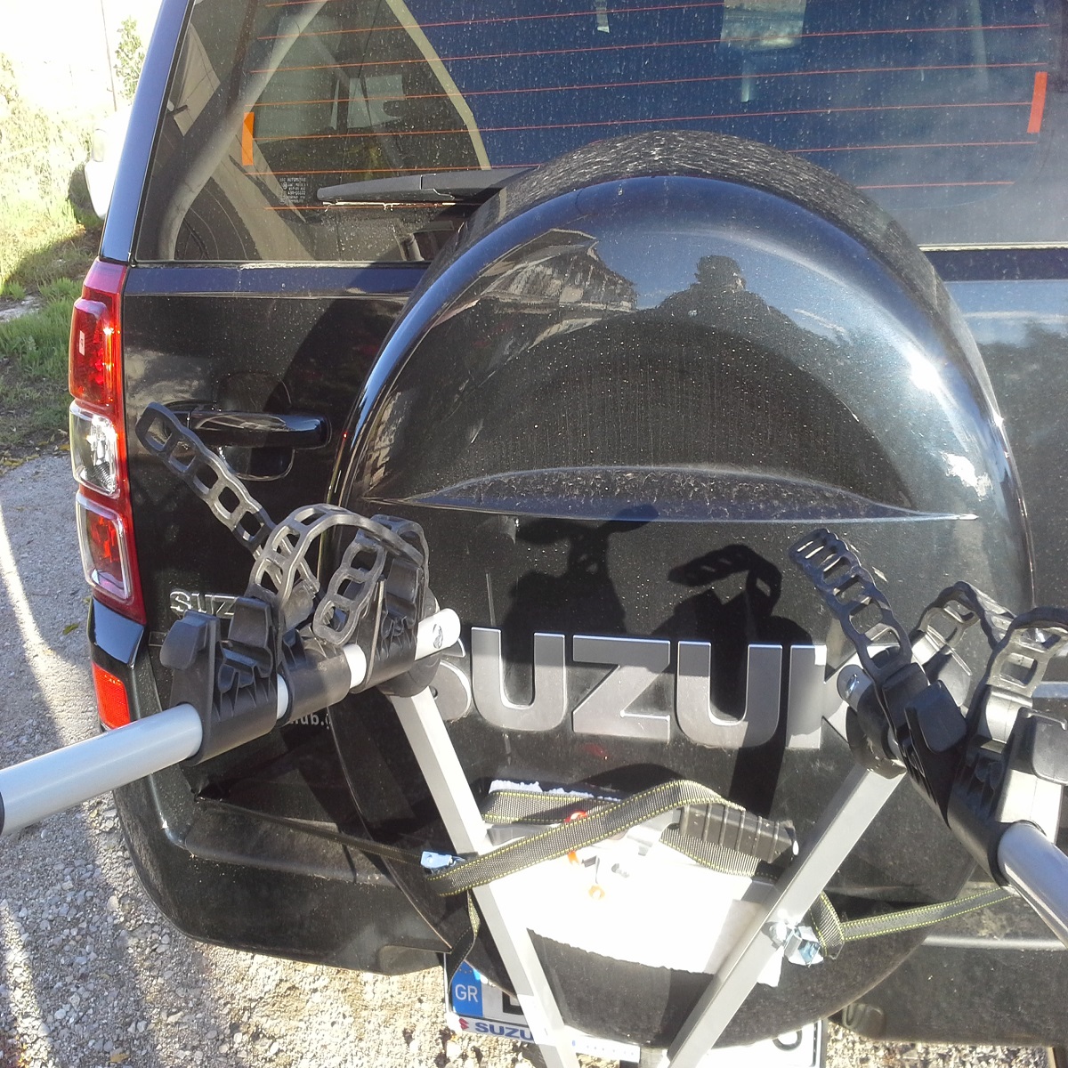

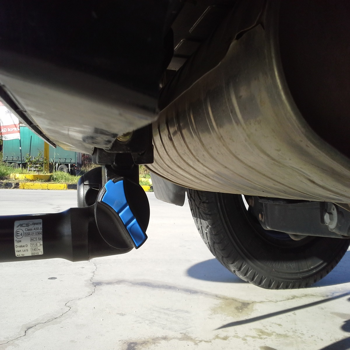

Συνέχεια....σε φώτο των "δώρων" στο vitaraki μου που από το 2009 που το πήρα
για τους "γνωστούς" λόγους.....δεν είχε δεχθεί καμία αλλαγή!!
Επιτέλους μαζί με τα λάστιχα και τους λασπωτήρες εμπρός-πίσω
στο service της SUZUKI τοποθέτησα και τα εμπρός σινενπλόκ SUPER PRO ( NT AUTO PARTS )
καθώς το κρακ-κρακ "έπαιζε" χρόνια τώρα....και δεν ήθελα να
τοποθετήσω όλο το ψαλίδι - μαμα...

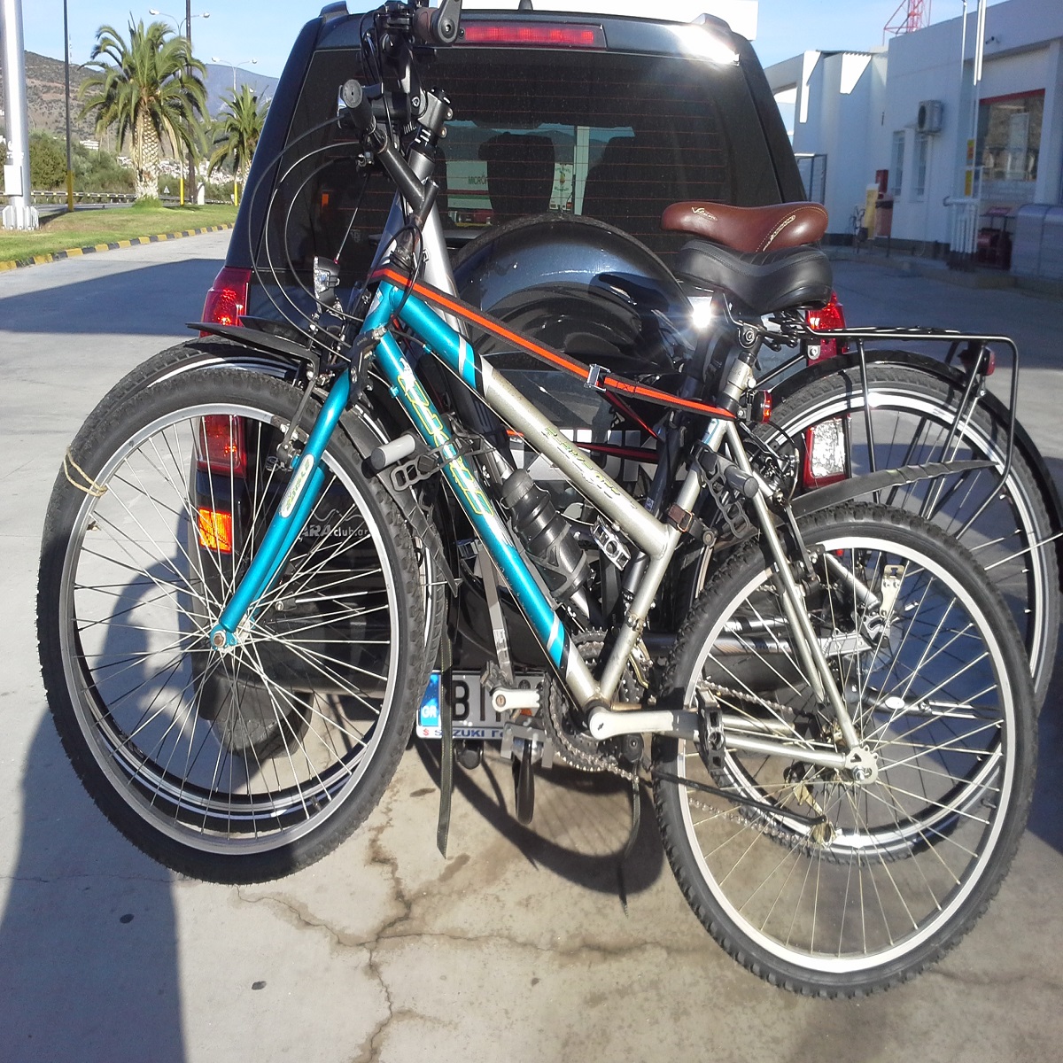

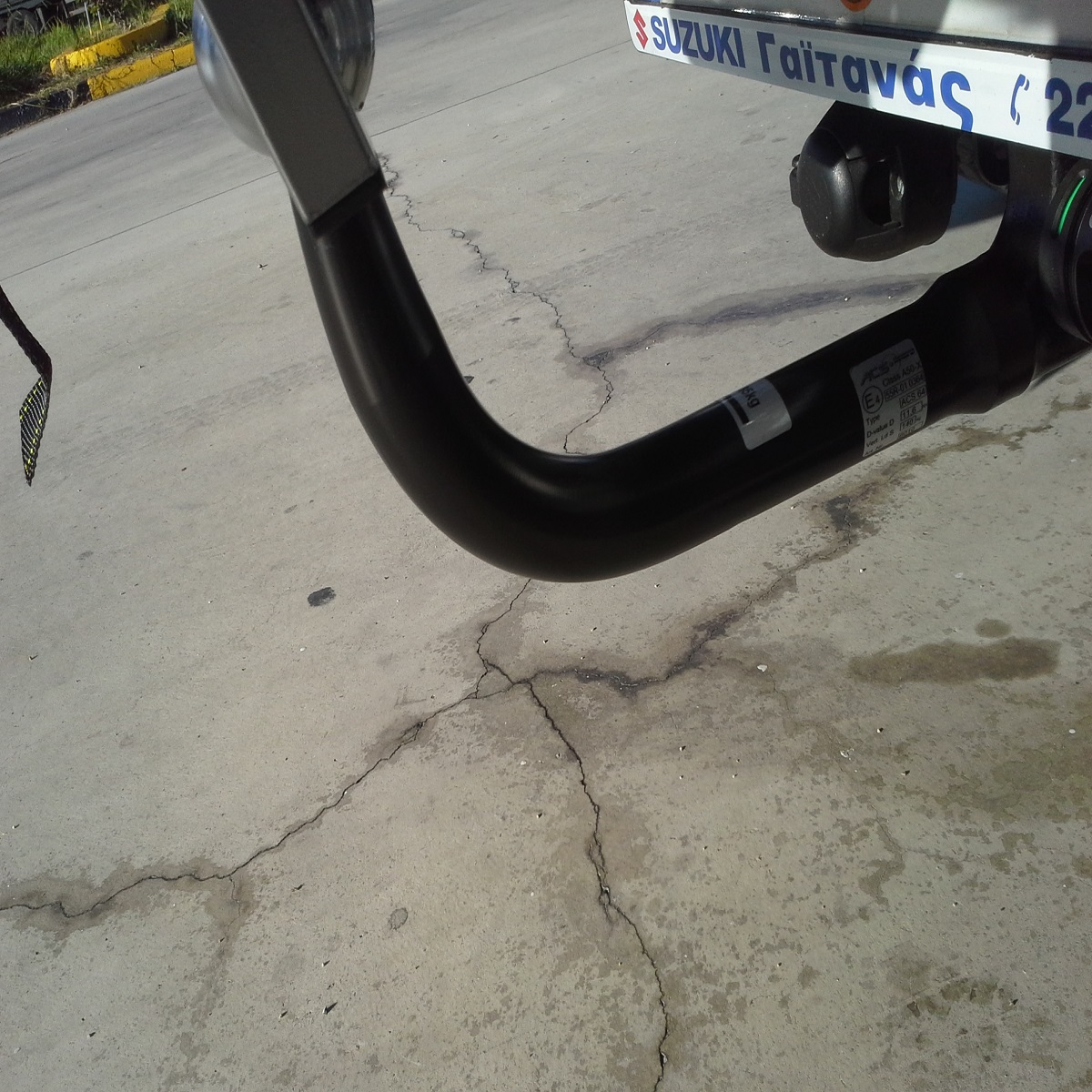

Τοποθετήθηκε κοτσαδόρος αποσπώμενος της ACS και βάση ποδηλάτων κοτσαδόρου της
ΜΕΝΑΒΟ και την περασμένη ΚΥΡΙΑΚΗ το ποδηλατίσαμε σε παραλία...

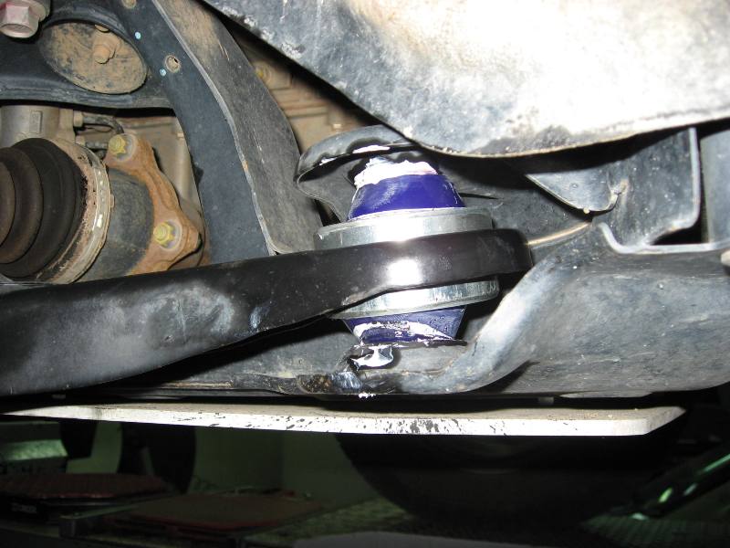

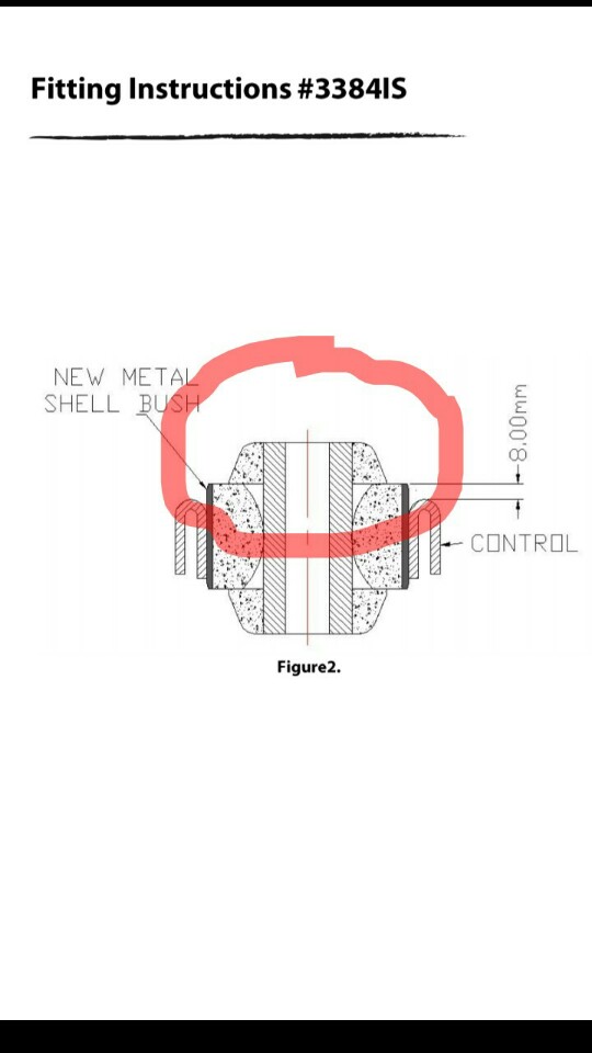

Τα κωνικα μερη των σινεμπλοκ αν δε με ξεγελαει η φωτο που ποσταρες πρεπει να εχουν μπει ΑΝΑΠΟΔΑ!!
Φαινεται και στο σχεδιο-τομη παρακατω μεσα στο κοκκινο κυκλο.
SOS!!

Σε ευχαριστώ για την επισήμανση!!
Έκανα ερώτηση στην αντιπροσωπεία της SUZUKI
στην ΛΑΜΙΑ και μου είπε ο υπεύθυνος συνεργείου ότι
έχουν τοποθετηθεί με σωστό τρόπο όπως θα πρέπει να
τοποθετούνται όλα τα AFTER MARKET!!
Οπότε όλα καλά...ευτυχώς...

Σαν να εχει δίκιο ο Γιώργος.....
Για δες μια φωτο με τα Superpro απο αλλο ngv

Οχι,επιμενω κανουν λαθος,δεν θελω να κανω τον εξυπνο,επικοινωνησε με τη Superpro.Ετσι που τα βαλανε μπορει να φαγωθουν γρηγορα και να σου αλλαξει η καστερ.
https://www.superpro.com.au/find/superp ... 01524/vid-
Πατα το κουμπι που λεει "Ask a question".

Θα το πάω σε συνεργείο εκτός....γιατί στην SUZUKI ΛΑΜΙΑΣ επιμένουν!!!
ότι η σωστή - προβλεπόμενη τοποθέτηση στο συγκεκριμένο set είναι αυτή!!!!
και αν μπουν αλλιώς θα υπάρχει πρόβλημα στην φόρτιση - καταπόνηση του ψαλιδιού!!!!
Θα το πάω σε άλλο συνεργείο για αλλαγή....

.....συμπληρώνω...ότι από τότε που τα τοποθέτησα παρατήρησα:
- ελάφρυνση του τιμονιού
- όχι την στιβαρότητα ενός συμπαγού συνεπλόκ
- εξαφανίστηκε βέβαια ο θόρυβος....( κρακ-κρακ ) που είχα πριν με το " μαμά" συνεμπλόΚ!!
Γιώργο σε ευχαριστώ και πάλι!!!
