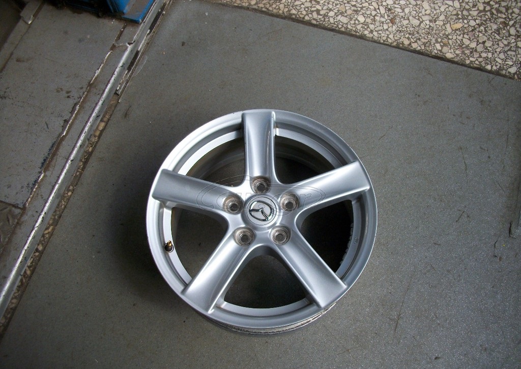

Θέλω να βγάλω τις 17άρες και να βάλω 16άρες.
Τυχαίνει να έχω 5 ζάντες από mx5 nc
Παραθέτω τα χαρακτηριστικά των εργοστασιακών και της Mazda.
Suzuki Grand Vitara 2008 1.9 DDiS
– Generation: III [2005 .. 2012]
– Market: EUDM
– Power: 127 hp | 95 kW | 129 PS
– Engine: I4, Diesel
– Center Bore: 60.1 mm
– Lug Size: M12 x 1.25
– Wheel Fasteners: Lug nuts
– Trim Production: [2005 .. 2012]
Tire
Rim
PCD
Vehicle's recommended cold tire inflation pressure. It is measured in bars or PSI (pounds per square inch).
225/70R16 102S 6.5Jx16 ET46 5x114.3
2.2
215/70R16 7Jx16 ET45 5x114.3
225/65R17 101H 6.5Jx17 ET45 5x114.3
και
– Generation: III (NC) [2005 .. 2008]
– Power: 125 hp | 93 kW | 126 PS
– Engine: l4, Petrol
– Center Bore: 67.1 mm
– Lug Size: M12 x 1.5
– Trim Production: [2005 .. 2008]
Tire
Rim
PCD
205/50R16 87V
6.5Jx16 ET55
5x114.3
2
Για να μπουν χρειάζομαι αποστάτες γιατί κάθονται πιο μέσα και δαχτυλίδια για τα κέντρα.

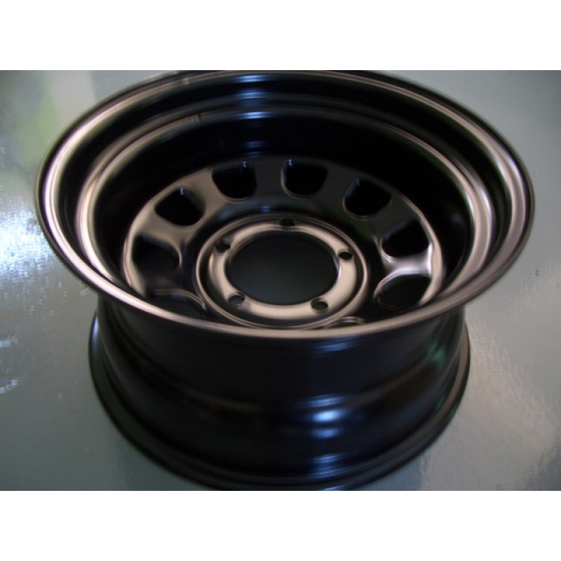

ή να πάω σε κάτι τέτοιο σιδερένιο;

ψηφίζω mazda με αποστάτη φτιαχτό μονοκόμματο με το δαχτυλίδι

για μένα σιδέρενιες.
Κάθονται αρκετά μέσα (10mm) και η διαφορά κόστους αποστατών και καινούριων ζαντών ειναι πολύ μικρή.

Το κόστος είναι πολύ κοντά.
Η σιδερένια πόσο ζυγίζει;
Αποστάτης με πιο μακριά μπουλόνια μπαίνει;
Έχω παρατηρήσει οτι οι περισσότεροι αποστάτες βγάζουν δικά τους μπουζόνια.
Πόσα cm μπορώ να βγω έξω απο το εργοστασιακό οφσετ;

Σιδερένιες για μένα. Πιο ανθεκτικές και δεν χρειάζονται αποστάτες.

Και εγώ τις σιδερένιες θα έβαζα!!
Πρόσεξε όμως γιατί έχω την εντύπωση ότι η συγκεκριμένη ζάντα (μαύρη) που έχεις στην φωτογραφία έχει αρκετό offset και κάτι δεν κάθεται στο NGV.
ΔΕΝ είμαι σίγουρος αλλά πριν την αγοράσεις ρώτησε!!
Re: 16'' ζάντες
Δημοσίευσηαπό ChristosJP » Δευτ Νοέμ 07, 2016 7:59 pm
nick_89 έγραψε:Και εγώ τις σιδερένιες θα έβαζα!!
:text-+1:
Σε ngv δεν ειναι καλο να βαλεις ζαντα με τοσο αρνητικο offset. Απο τη μανα του εχουμε +45 offset, οποτε απο τοσο να πας σε τοσο αρνητικο, καταλαβαινεις εχει θεματακια....

32mm αποστάτης πάντως μπαίνει χωρίς πρόβλημα(φορούσε ο Parisg), αρα 45-32= 13mm. Συνεπώς με ενα offset ET20-25 δεν θα υπάρχει πρόβλημα και θα ανοίξει και 4-5cm ;-)
ChristosJP έγραψε:Σε ngv δεν ειναι καλο να βαλεις ζαντα με τοσο αρνητικο offset. Απο τη μανα του εχουμε +45 offset, οποτε απο τοσο να πας σε τοσο αρνητικο, καταλαβαινεις εχει θεματακια....
Τι θεματάκια εννοείς και γιατι δεν ειναι καλό το τόσο αρνητικό offset; :think:
Υπάρχει κάτι άλλο εκτός απο τα γνωστά προβλήματα των αρνητικών οφσετ(που όμως παρουσιάζονται στα περισσότερα αυτοκίνητα); δηλ. κοπή θόλων και μεγαλύτερη καταπόνηση στα ρουλμαν;

ρε παίδες αφού τις έχει ο άθρωπας τις ζάντες και μάλιστα πεντάδα με 2 100ρικα φτιάχνει και αποστάτες και καθάρισε ειδικά άμα το βάρος έχει και μεγάλη διαφορά με τις σιδεράνιες..
κάνε έναν κόπο και ζύγισε του μαζντα και μιά σιδεράνια θα βρεθεί κάποιος να μας πεί το βάρος της ,νομίζω τις που λάει ο Νίκος Σακκάς και ζάντες σιδερένιες και αποστάτες
ΜΠΑΟΥ
Δημοσιεύσεις: 1411
Τοποθεσία: n.york
Λάστιχα: hankook
Διάσταση ελαστικών: 195/50-15
Suspension: sach st
Aka: γορίλας
Re: 16'' ζάντες
Δημοσίευσηαπό jkanellopoylos » Τρί Νοέμ 08, 2016 10:55 am
Του Mazda είναι 6.8kg

Εγώ αυτή τη στιγμή είμαι στο ΕΤ10 (με ζάντες και αποστάτες) και δεν βρίσκει πουθενά. Βέβαια είμαι ψιλομένος αλλά έχω την εντύπωση οτι δεν παίζει ρόλο. Παρόλ'αυτα θα προσπαθήσω να το τσεκάρω αύριο. Η μαύρη ζάντα που φέρνει ο Σακκας γα τα NGV νομίζω είναι ΕΤ-20(ακόμη πιο βολικό για την περίπτωση σου δηλ.)
Οι αποστάτες(ή οι πιο φαρδιές ζάντες) μπορεί να προκαλέσουν πρόωρη φθορά στα ρουλμαν των τροχών, να βρίσκουν οι ρόδες και να σου λερώνουν περισσότερο το αυτοκίνητο (αυτο δεν ξέρω αν είναι πρόβλημα :banana-linedance: )
