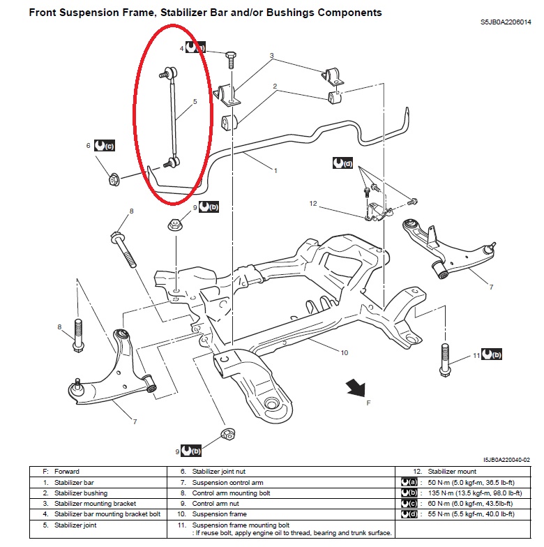

Τα ζαμφορακια τι ειναι ρωτησα,οχι η ζαμφορ. :D
Μαλλον ειναι το 5,μπαρακια ζανφορ-(stabilizer joint συμφωνα με το μανιουαλ).

Εσύ δείχνεις αυτό
από εδώ viewtopic.php?f=15&t=22851
Αλλά το πρόβλημα συνήθως εμφανίζεται και αλλάζουν το ν.2 στην εικόνα σου
Το σημείο από κάτω....viewtopic.php?f=8&t=7669&start=135
Και εδώ για καινούργια πολυουρεθάνης....viewtopic.php?f=8&t=7669&start=75

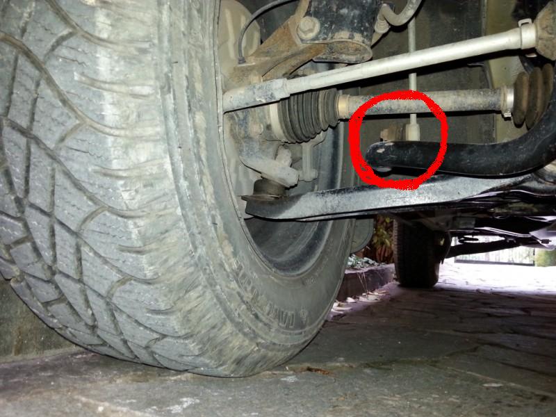

Aυτο δειχνω,το μικρο μπαρακι που πιανει στη μια μερια της ζανφορ με μια βιδα.
Μαλλον αυτο ειναι το ζαμφορακι,εγω το ηξερα σαν μπαρακι ζα(ν)(μ)φορ.
