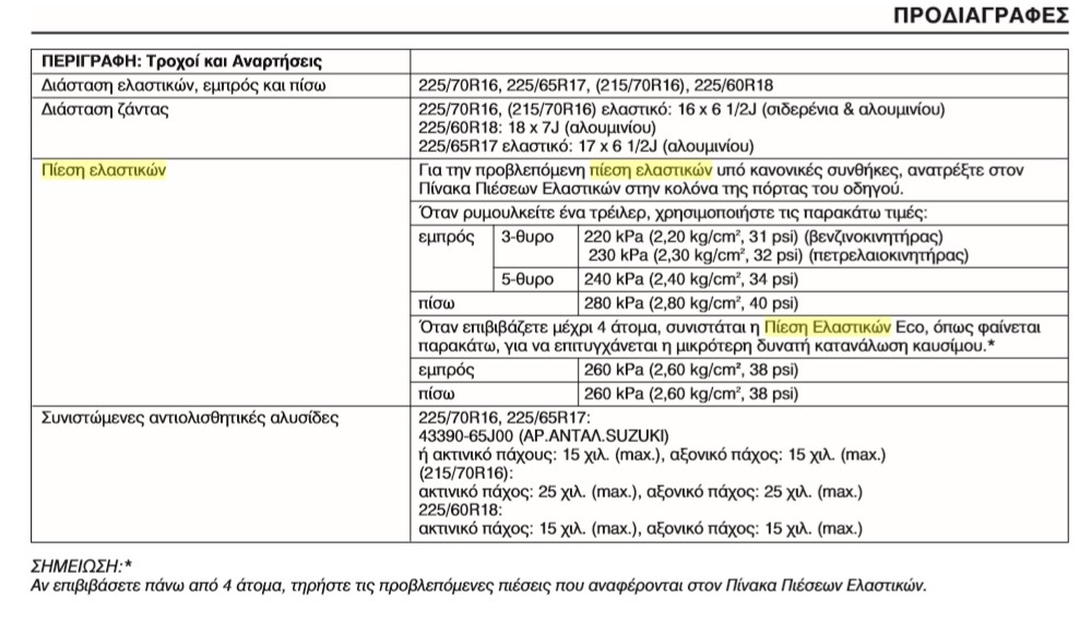

Παιδιά θα ήθελα να μάθω για την σωστή πίεση που πρέπει να έχουν τα λάστιχα μου.
Στο σασί μου λέει 32 και 38
Τι θέλει να πει ο ποιητής;;
Οτι με 1, άτομο πρέπει να έχεις 32 και με 4, 38;; :think:

Στο ταμπελάκι που βρήκες αυτά τα νούμερα λογικά θα έχει front και rear αντίστοιχα, εάν δεν στο προσδιορίζει τότε είναι όπως το είπες παραπάνω.

αν δεν κανω λαθος(στο δικο μου) για μπροστα ειναι ιδια πισω αλλαζει αν το εχεις φορτωμάνο.. κατι με load λογικα θα γραφει

Ακριβώς αυτή είναι η ιδέα, όσο περισσότερο βάρος τόσο μεγαλύτερη πίεση. Επειδή δεν έχω εύκαιρο το ταμπελάκι, βάζω τη σελίδα από το manual.

Κατατοπιστικότατος.....................Thanks a lot :D
