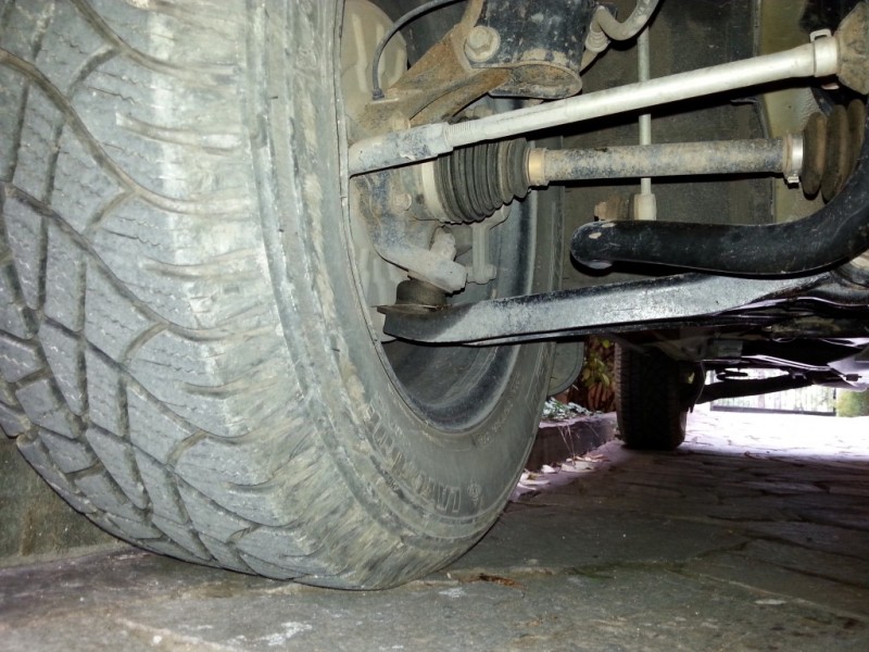

Δημοσίευσηαπό grvitara » Σάβ Ιαν 25, 2014 9:26 pm
Ακούω προτάσεις, γνώμες είναι κάτι ανησυχητικό ή κρατάει ακόμα;

Θορύβους ακούς Αργύρη; :think:

Αργύρη αν στο "παίξιμο" του τροχού δεξια-αριστερά και πάνω-κάτω, δεν έχει μπόσικα, τα αφήνεις ακόμα...αν όμως έχει, πας για άλλαγμα :think: :think:

Tzivitzonis έγραψε:Θορύβους ακούς Αργύρη; :think:
Γιατι κουφος ειναι ο άνθρωπος να μην ακουει θορυβους? :mrgreen:
οτι ειπε και ο καλαβριταρα αν δεν εχει μποσικα αστα.

Ακούγονται τριγμοί αλλά δεν είναι από αυτό γιατί τρίζει όλο το μπροστινό. Περιποιήθηκα όλους τους συνδέσμους και περιμένω να το ξαναβγάλω βόλτα για να το ακούσω.
Το κακό είναι νομίζω ότι πάει ψαλίδι πακέτο, και όχι μόνο τα μπαλάκια. Αυτό που με ενδιαφέρει πάνω από όλα είναι αν τίθεται θέμα ασφάλειας και ξαφνικά αποκτήσω έναν ανεξέλεγκτο τροχό.

Εγω βλεπω την ζαντα στραβή !!!!!!!

grvitara έγραψε:Ακούγονται τριγμοί αλλά δεν είναι από αυτό γιατί τρίζει όλο το μπροστινό. Περιποιήθηκα όλους τους συνδέσμους και περιμένω να το ξαναβγάλω βόλτα για να το ακούσω.
Μόνο μπαλάκια και δεν είναι ακριβά. Εγώ μετά το πέρας της κυνηγετικής περιόδου τα αλλάζω πάντα γιατί τα ταλαιπωρώ αφάνταστα στην πέτρα, βράχο,λάσπη.

Αργυρη οταν θα χρειαστουν αλλαγη θα το καταλαβεις, θα κοπαναει χαρακτηριστικα, παντως πολυ ψωμι δεν εχουν, εχουν χασει το γρασο τους :!:

Μήπως γνωρίζει κάποιος κάποιον που να τα εμπορεύεται γιατί εγώ βρίσκω μόνο ψαλίδι ολόκληρο;

Δυστυχώς όχι γιατί τα GV με τα NGV έχουν διαφορετικά ψαλίδια και πολύ φοβάμαι ότι θα χρειαστώ ολόκληρο ψαλίδι γιατί τα μπαλάκια δεν είναι βιδωτά.
