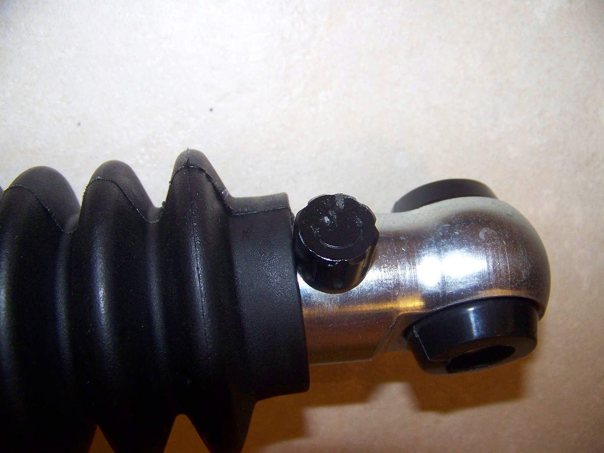

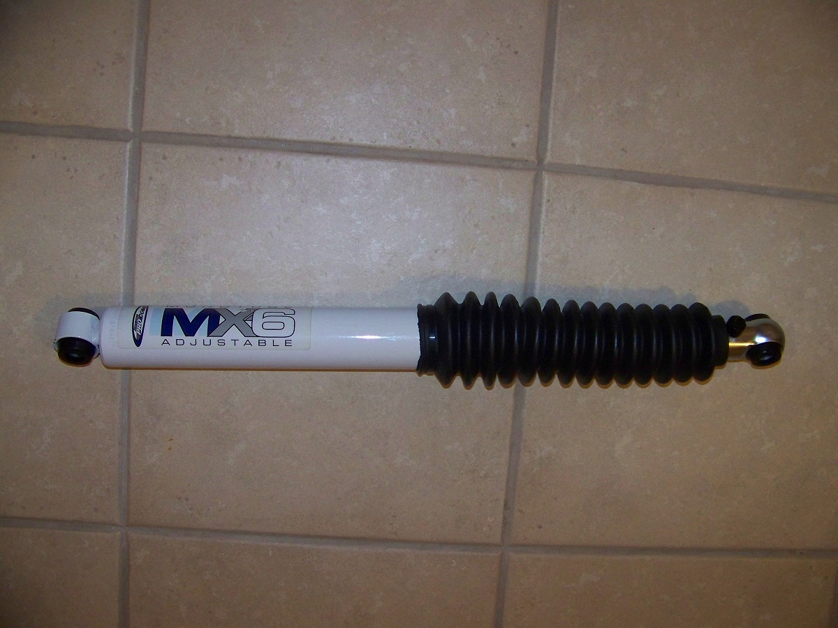

Δημοσίευσηαπό Antonioz » Πέμ Δεκ 05, 2013 11:59 am
Επειτα απο λίγο ψάξιμο ...στις τσέπες( :( ) και στο Vitaraclub ( :D ) εχω σχεδόν καταλήξει στην αναρτηση για το NGV.. σιγα σιγα μαζεύονται τα καλούδια

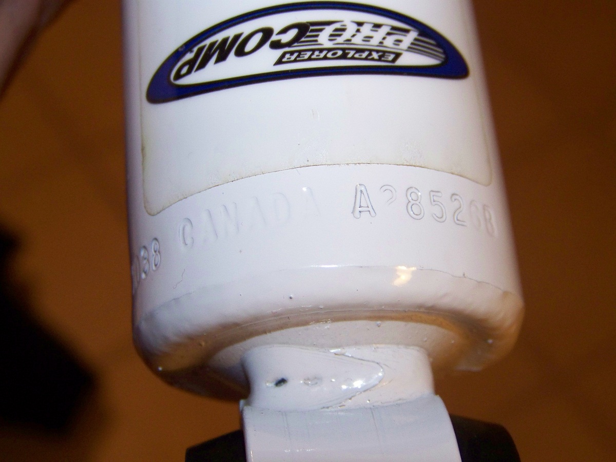

Υλικά:
1) Αμορτισερ(πίσω) Pro Comp προσφορά απο το California Club 2 χ 70€ = 140€
Προσοχή!! δεν ειναι τα 6053 που εχουν τοποθετήσει αλλοι φίλοι.. τα εν λόγω αμορτισερ ειναι λιγο πιο κοντα 390-570mm (ανοιχτα-κλειστα) με λίγα λόγια χάνω λίγο στο κρέμασμα..
2) Αποστάτες (δεν εχουν κατασκευασθεί ακομη) μπροστά 35mm / πίσω 40mm
**περιμένω τα σχολια σας**

Πόσο πιό χαμηλά είναι σε σχέση με τα KYB τα αμορτισέρ Αντώνη?
Re: ΑΠΟΣΤΑΣΕΣ + Pro Comp MX6
Δημοσίευσηαπό Antonioz » Πέμ Δεκ 05, 2013 12:50 pm
Vasilis έγραψε:Πόσο πιό χαμηλά είναι σε σχέση με τα KYB τα αμορτισέρ Αντώνη?
suzuki(μαμα) ...........530mm
MX6(που πηρα)..........570mm
ΚΥΒ/ΜΧ66053/RR .......600/597/605mm
Δημοσιεύσεις: 5411

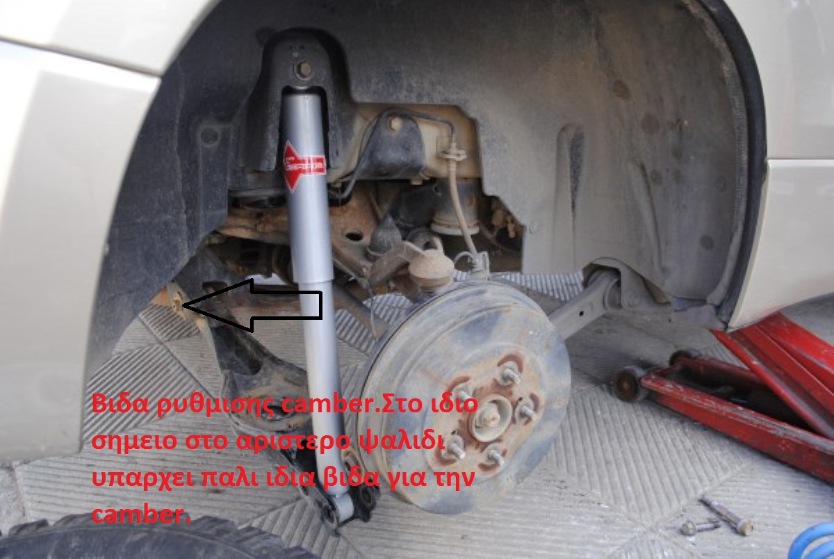

Γνωρίζει κανείς πως έρχετε η κάμπερ στους πίσω τροχούς; καπου ειχα διαβάσει(αλλα δεν μπορώ να το βρώ με τπτ) οτι κάποια βιδα στο ψαλίδι κάνει αυτη την δουλειά αλλα δεν θυμάμαι ποιά ειναι...
Για βοηθήστε λίγο plz!!!
Δημοσιεύσεις: 5411
Re: ΑΠΟΣΤΑTΕΣ + Pro Comp MX6
Δημοσίευσηαπό ΣΤΑΥΡΟΣ » Πέμ Δεκ 05, 2013 11:04 pm
Antonioz έγραψε:Γνωρίζει κανείς πως έρχετε η κάμπερ στους πίσω τροχούς; καπου ειχα διαβάσει(αλλα δεν μπορώ να το βρώ με τπτ) οτι κάποια βιδα στο ψαλίδι κάνει αυτη την δουλειά αλλα δεν θυμάμαι ποιά ειναι...
Αν θυμαμαι καλα η βιδα που διορθωνει την καμπερ στους πισω τροχους ειναι ακριβως πανω στο ψαλιδι.Αμα γονατισεις και δεις τα πισω ψαλιδια υπαρχουν 2 βιδες που διορθωνουνε την καμπερ.Για να σε βοηθησω πιο πολυ οπως κοιτας την πισω δεξια ροδα στο αριστερο σου χερι πανω στο ψαλιδιθα δεις την βιδα η οποια σου διορθωνει την καμπερ.
Θα κοιταξω να βρω φωτο να σου την δειξω.
Edit:Η φωτο βρεθηκε Αντωνη!!
Βιδα ρυθμισης πισω camber.
Δημοσιεύσεις: 7559

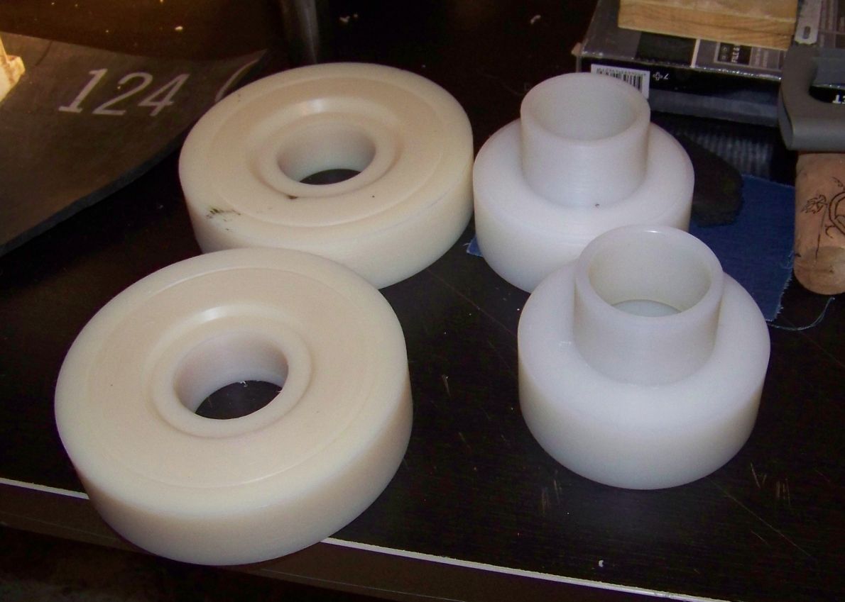

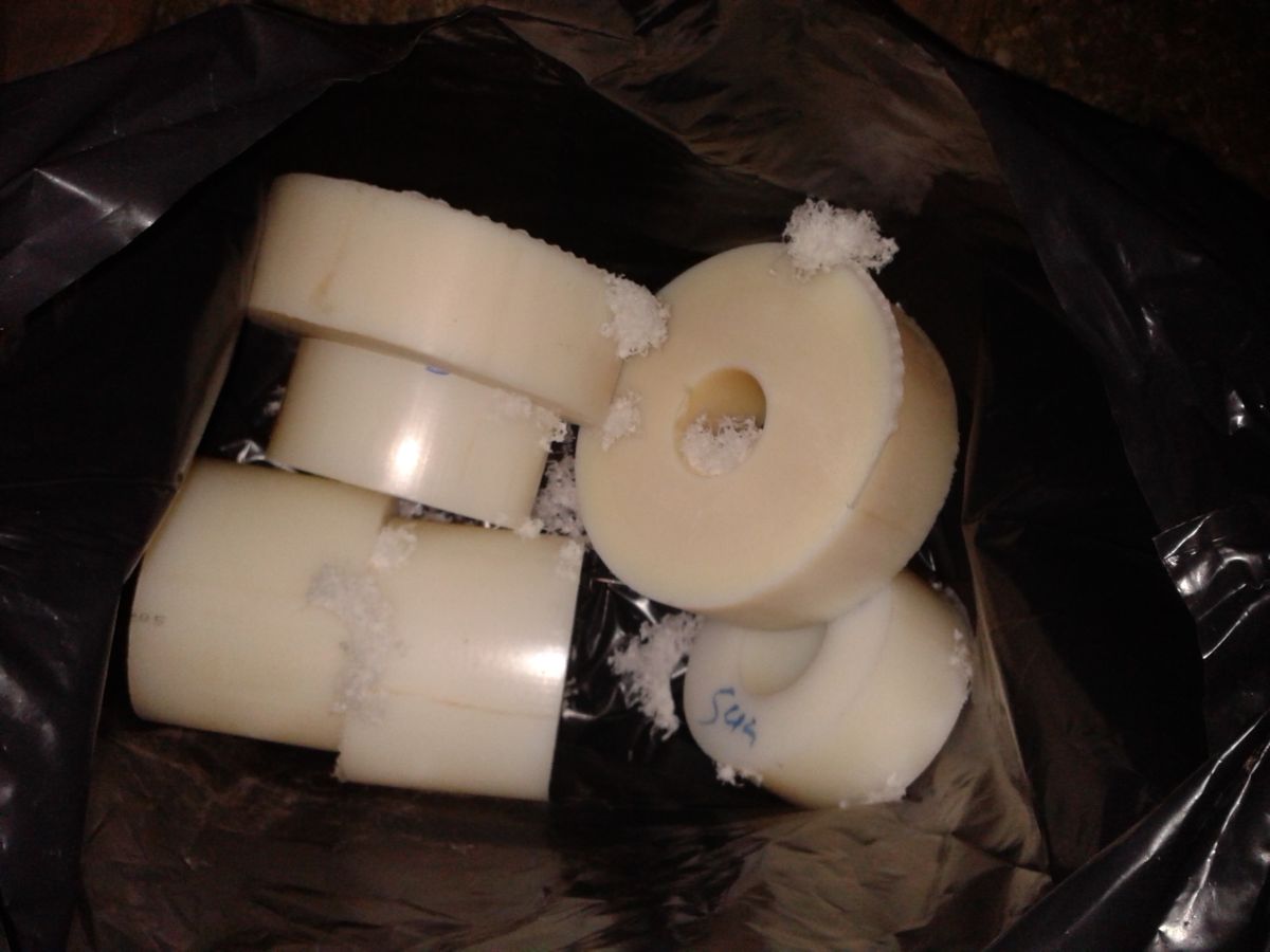

Δημοσίευσηαπό Antonioz » Πέμ Δεκ 12, 2013 12:21 am
Η πρώτη ύλη για τους αποστάτες αγοράσθηκε σημερα.. Πολυαμίδιο κόστος περίπου 40€...
Δημοσιεύσεις: 5411
Δημοσίευσηαπό Antonioz » Κυρ Δεκ 15, 2013 11:30 pm
Αποστάτες ετοιμοι!!!
τελικά τους έκανα 36mm για μπροστά και 40mm για πίσω.. περιμένω καμπεροβιδες και συναρμολογώ το πάζλ.. :D :D
