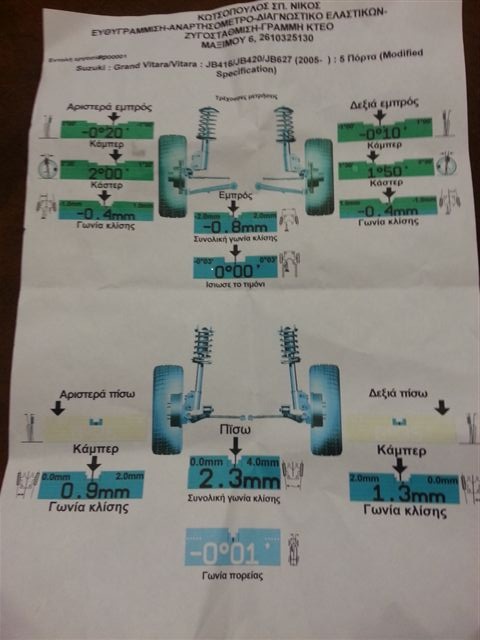

και η μετρηση στην ζυγοσταθμιση..

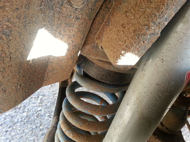

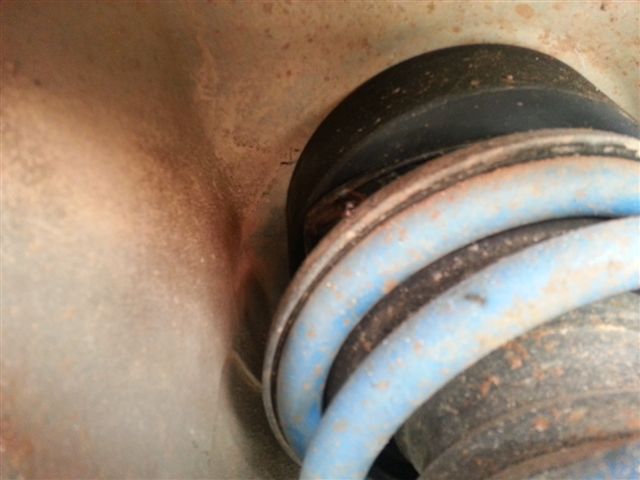

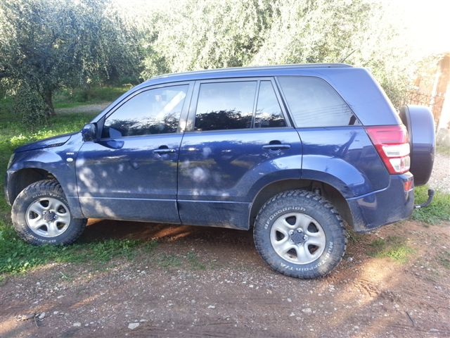

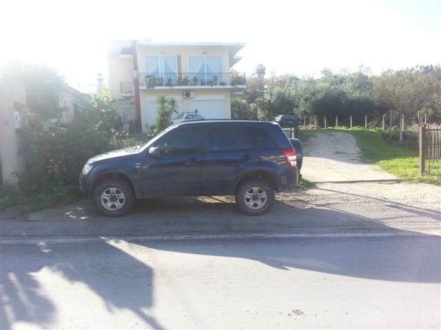

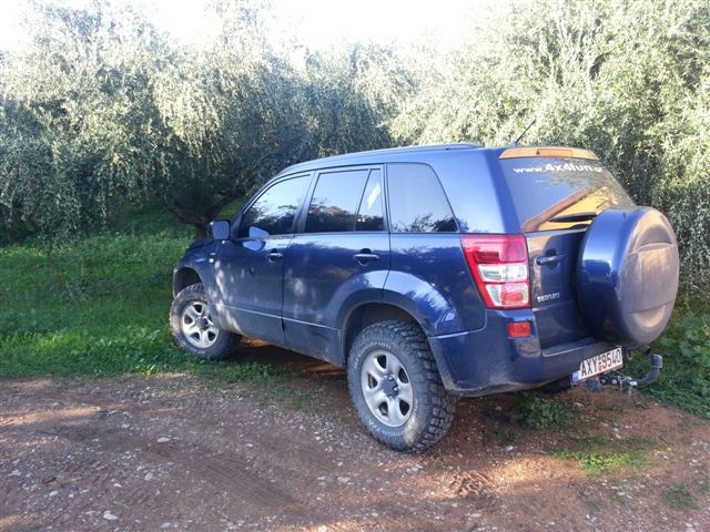

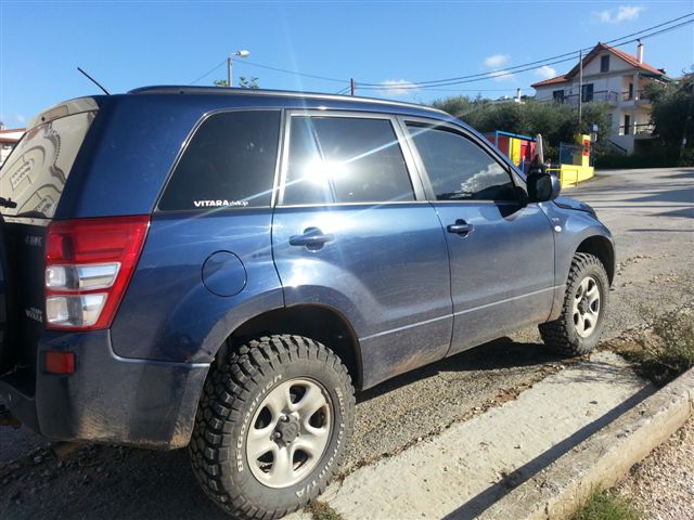

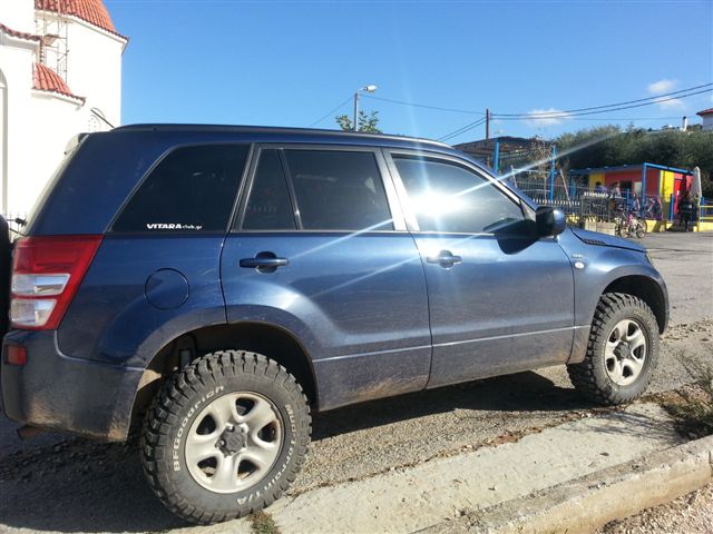

κάτι λίγες που τράβηξα σήμερα.. θέλω μειονεκτήματα όσο σας βοηθάει η εικόνα

Πολύ καλό φαίνεται , αν και όπως σου είπα και στο μνμα , θα το προτιμούσα να έχει ελαφρώς χαμηλότερα τη μούρη .
Καλολάσπωτο το θηρίο σου , Γιώργη . ;-) ;-) ;-)
