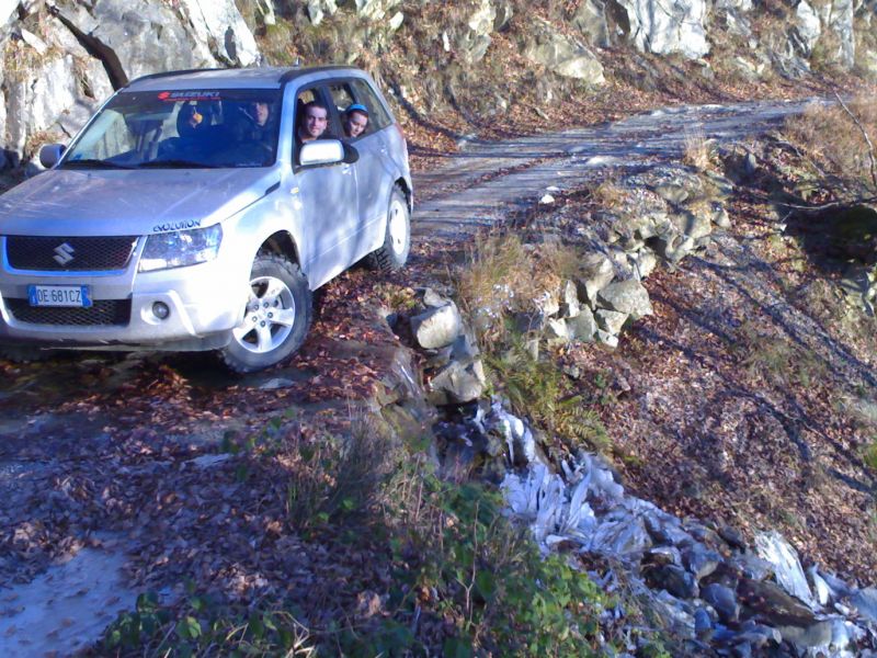

Δημοσίευσηαπό sailor8194 » Τρί Δεκ 30, 2008 12:57 pm
πηγα σημερα το πρωι παρνηθα απο χασια..
απο την πηγη και πανω ηταν κρυσταλλο -1 βαθμους....Εικόνα
εδω δεξια απο την πηγη για οσους ξερουν
γλιστραγε πολυ...οσο αφορα τα λαστιχα hankook rt03 mud ηταν πολυ καλα οταν εφευγε μια μικρη γκαζια και ερχοταν...το μονο που ξεχασα να κατεβασω την πιεση ημουν με 30+...
εμεινα ευχαριστημενος...
πιστευω οτι τα mud κανουν δουλεια...
