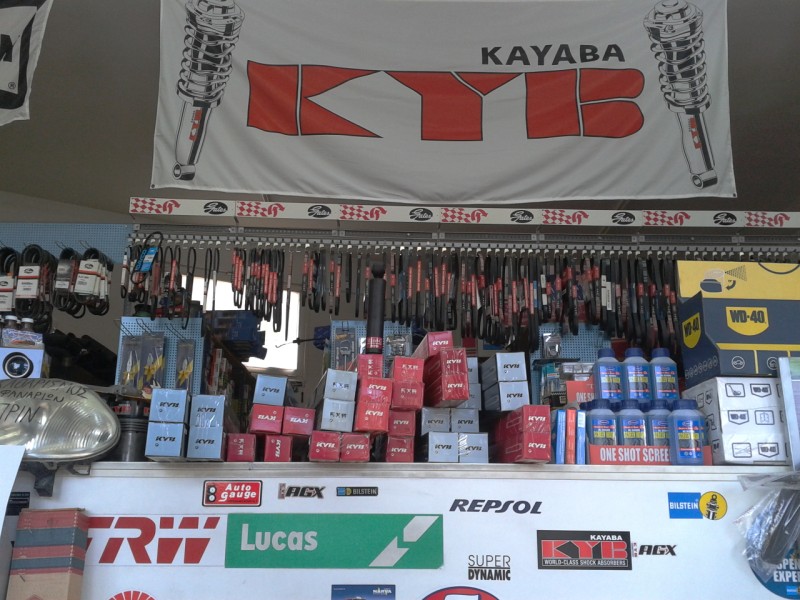

επιτελους, μετα απο μια εβδομαδα αναμονης παρελαβα στο μαγαζι μου
τα πρωτα 50 διαφορετικα αμορτισερ ιδιας διαταξεις με τα πισω μαμα του n.gv και
αρχιζει το ψαξιμο για το μακρυτερο :D ...περιμενω αλλα 45 νουμερα απο βδομαδα,
θα εχουμε πολλες επιλογες. :dance:

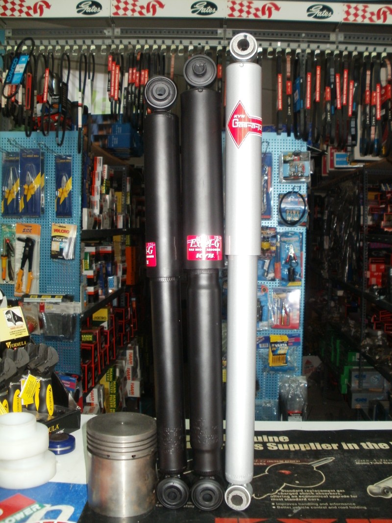

liakos.gv.2.5 έγραψε:επιτελους, μετα απο μια εβδομαδα αναμονης παρελαβα στο μαγαζι μου
Το συνημμένο 2011-12-29 15.38.17 (800 x 600).jpg δεν είναι άλλο διαθέσιμο
λοιπον τα αποτελεσματα απο το ψαξιμο ειναι τα εξης:
μαμα 33 κλειστο 53 ανοικτο
1) 34 κλειστο 56 ανοικτο
2) 37 κλειστο 59,5 ανοικτο
το καλυτερο ειναι οτι και οι δυο περιπτωσεις ειναι φθηνoτερες απο τα μαμα kyb,
αν μπορει να βοηθησει κανεις ειναι καλο

Δημοσίευσηαπό ZΗΡΕΙΑ » Παρ Δεκ 30, 2011 6:28 pm
Καταρχήν μπράβο σου που έψαξες και βρήκες για εμάς μακρύτερα πίσω αμορτισερ για το NGV ! :clap: Το θέμα ενδιαφέρει πολύ κόσμο :!:
Όσο για το μήκος , πιστεύω ότι η πρώτη περίπτωση που αναφέρεις ( +3 cm ) , είναι για εμάς ότι πρέπει .
Ειδικά όσοι έχουν τοποθετήσει MAD ελατήρια και μόνο , χωρίς επιπλέον προσθήκες , θα κάνουν την δουλειά τους μια χαρά !!!
Τώρα για περισσότερο ψήλωμα ( όπως το δικό μου για παράδειγμα , +7πίσω ) , σίγουρα η δεύτερη περίπτωση θα είναι καλύτερη .
Και πάλι σε ευχαριστούμε πολύ :clap: και περιμένουμε την οικονομική προσφορά σου :!: :wink: :wink:

Δημοσίευσηαπό ΚΩΣΤΑΣ ΠΑΠΑΚΩΝΣΤΑΝΤΙΝΟΥ » Παρ Δεκ 30, 2011 11:46 pm
Για πισω εταξει,η πρωτη επιλογη ειναι πολυ καλη για οσους εχουν βαλει ελατηρια MAD.Για εμπρος τι θα μπορουσε να ταιριαξει?
