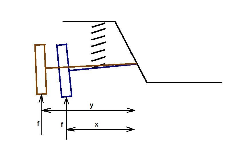

Σκεφτείτε όμως και κάτι ακόμα!
Βάζοντας αποστάτες στους τροχούς, αλλάζει (απομακρύνεται) το σημείο επαφής των τροχών με το έδαφος και άρα μακραίνει ο μοχλός εφαρμογής της δύναμης (του βάρους δλδ του αυτοκινήτου).
Αυτό σημαίνει ότι θα συμπιεσθεί λίγο περισσότερο το ελατήριο (θα χάσει λίγο ύψος η ανάρτηση), και έτσι θα βελτιωθεί η κάμπερ! :wink:

Δημοσίευσηαπό char » Παρ Δεκ 31, 2010 12:00 pm
JOHNV6 έγραψε:...Θεωρητικά φαίνεται αδύνατον αλλά η πράξη μου έδειξε άλλα... :wink:
Αποδεικνύεται και θεωρητικά Γιάννη! :)
Η ροπή που εξασκείται στο σημείο επαφής του τροχού με τον δρόμο, είναι ίση με το βάρος του αυτοκινήτου επί την απόσταση από το σημείο άρθρωσης: ροπή = f * x ή y
Όταν η απόσταση μεγαλώνει, μεγαλώνει και η ροπή.
Οπότε, το ελατήριο θα συμπιεσθεί και η κάμπερ θα διορθωθεί! :wink:
Δείτε το σχεδιαγραμματάκι!

Ο Νίκος είναι σωστός και η θεωρία του επαληθεύεται και στην πράξη...
Είναι απλή φυσική και μπορείτε εύκολα να καταλάβετε την λογική του αν σκεφτείτε με ποιόν τρόπο θα προσπαθούσατε να συσπειρώσετε το ελατήριο του αυτοκινήτου σας....
Πολύ απλά από μόνοι σας τότε θα παίρνατε μία μακρυά μανέλα (λοστό) , και θα ασκούσατε την δύναμή σας από πιο μακρυά ώστε να αυξήσετε την ροπή στρέψης του και να συσπειρώσετε το ελατήριο.
Ελπίζω να έγινα κατανοητός... :D
