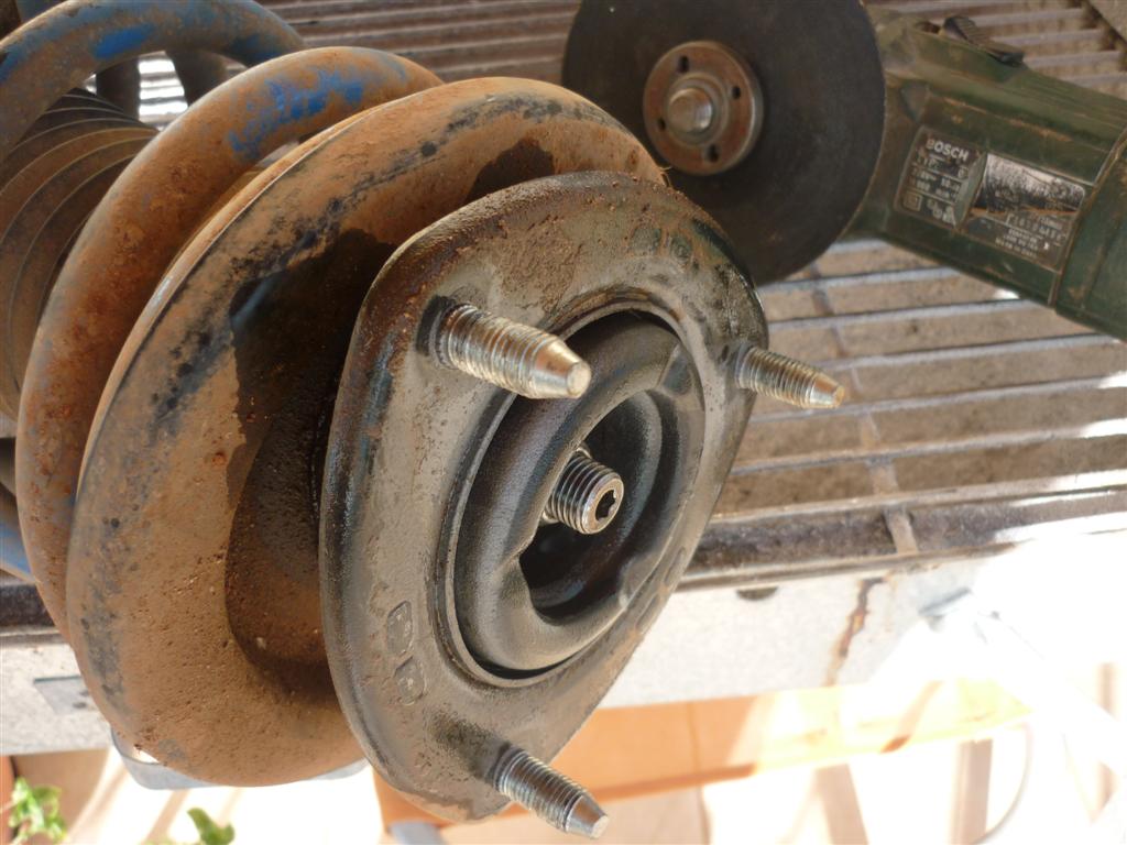

Έβγαλα το αμορτισέρ με το ελατήριο και το topmount .Σε αυτήν την επιφάνεια τοποθετείται η προσθήκη , αφού πρώτα κοπούν οι 3 βίδες .

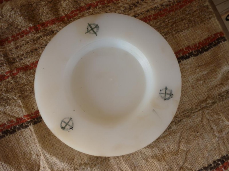

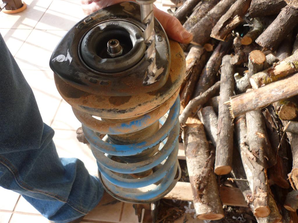

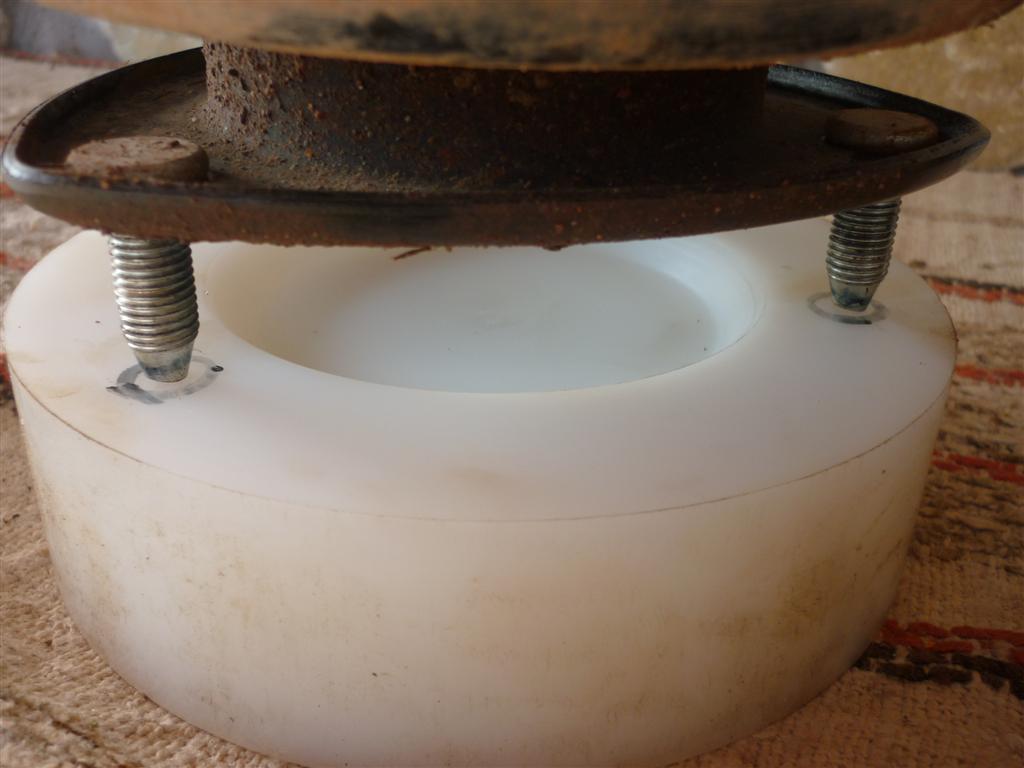

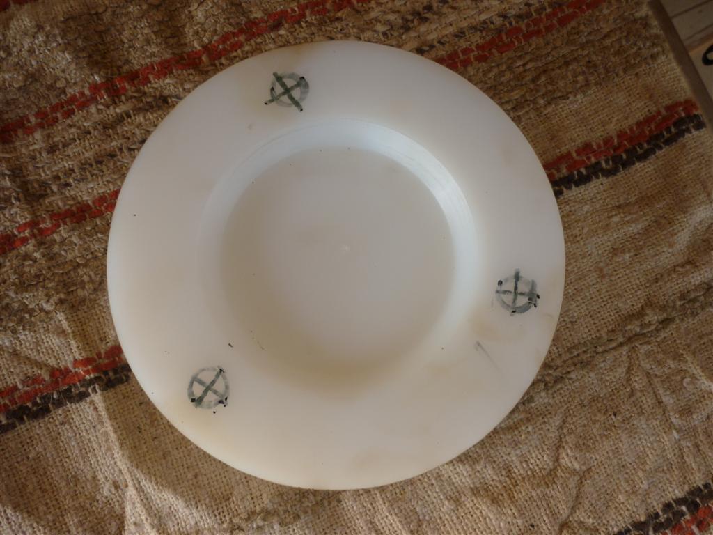

Πριν κοπούν , θα σημαδέψω την προσθήκη για να ανοιχτούν ακριβώς οι τρύπες που θα περάσουν οι καινούριες βίδες .

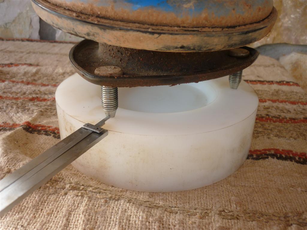

Κεντράρω λοιπόν τις βίδες στην προσθήκη , μετρώντας με παχύμετρο τις αποστάσεις .
Σημαδεύω και τρυπάω .

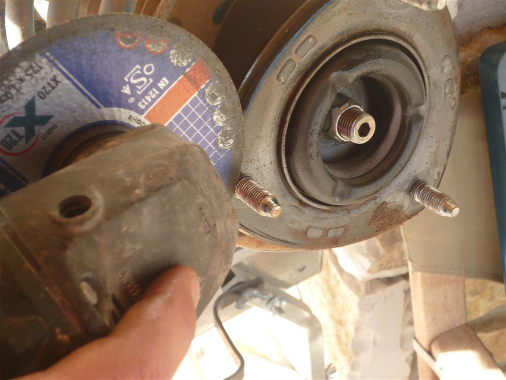

Κόβω τις βίδες οι οποίες είναι πονταρισμένες και δεν βγαίνουν .
Ξετρυπάω .

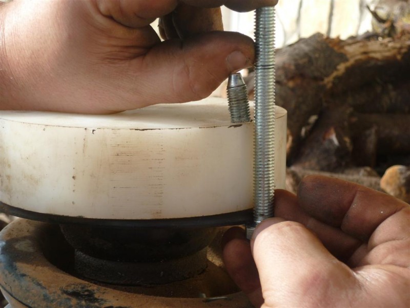

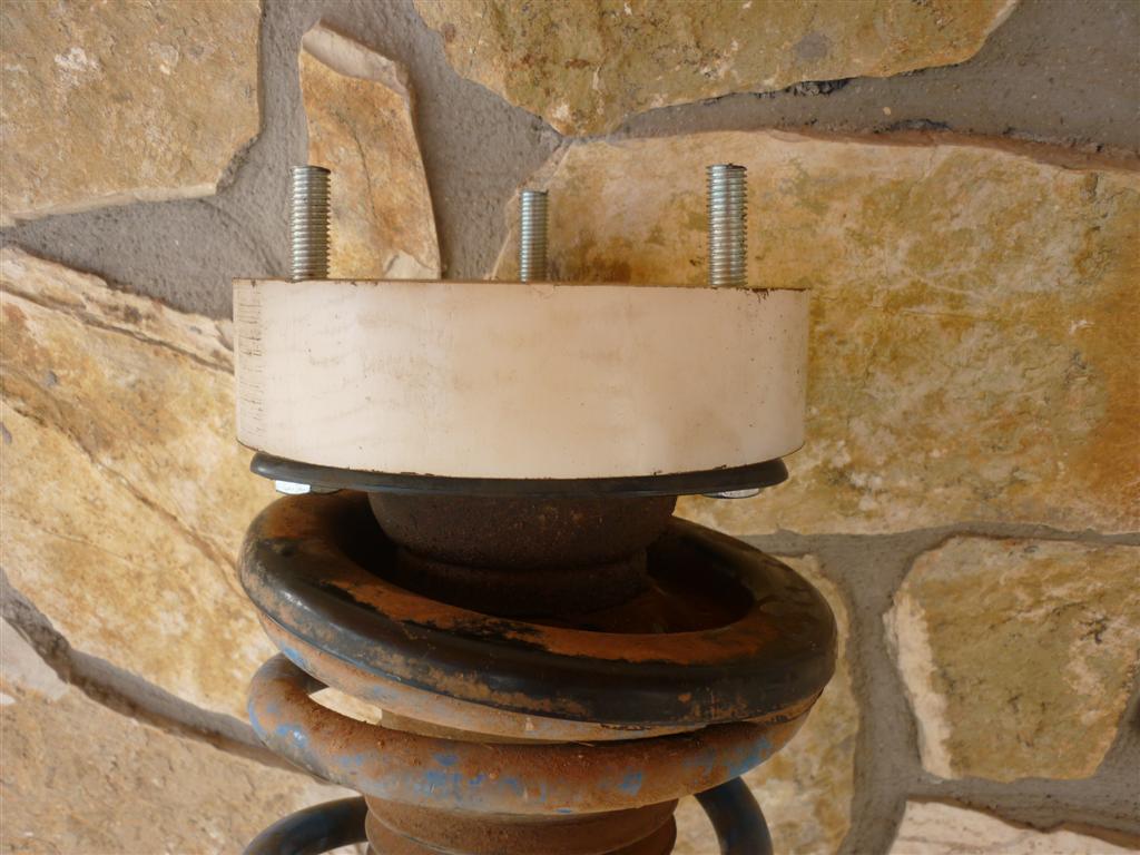

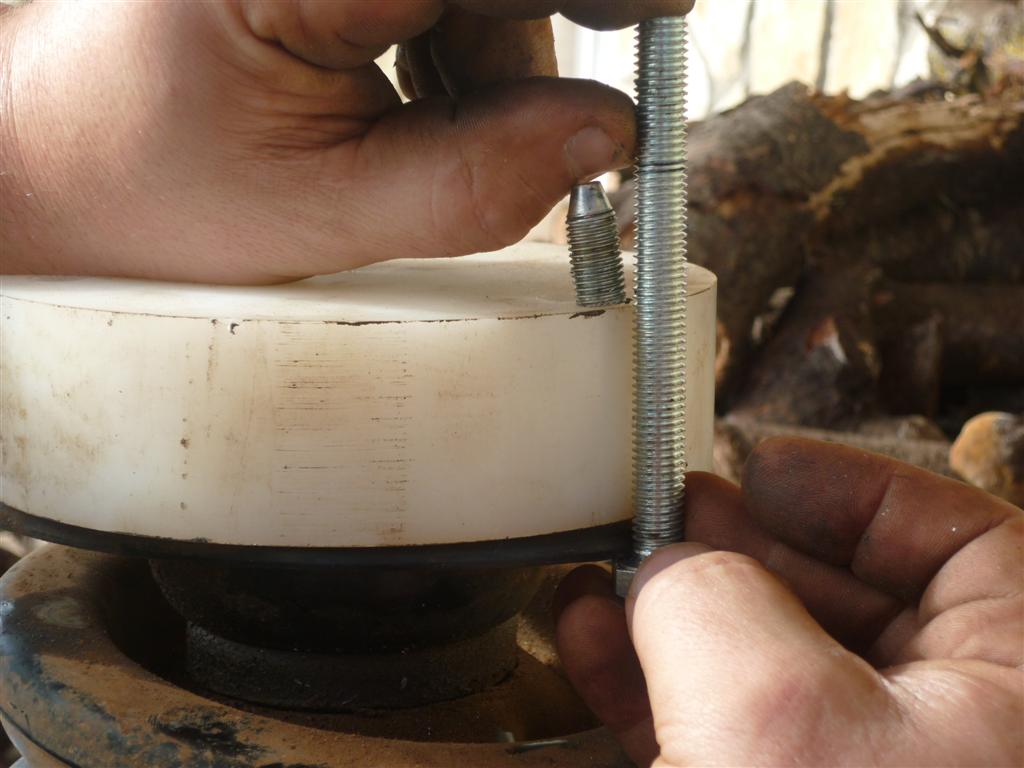

Σημαδεύω το μήκος της νέας βίδας για να κοπεί τόσο , όσο να προεξέχει πάνω από το θόλο όσο η εργοστασιακή .
Περνάω την προσθήκη και είμαι έτοιμος για τοποθέτηση .

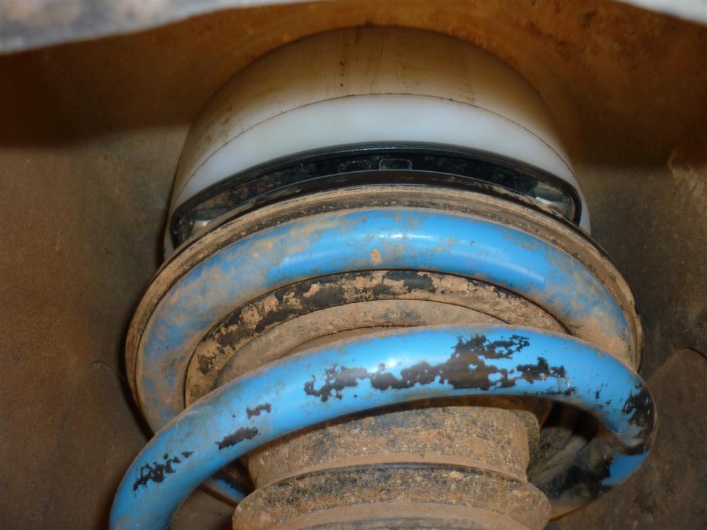

Μπήκαν όλα στη θέση τους .

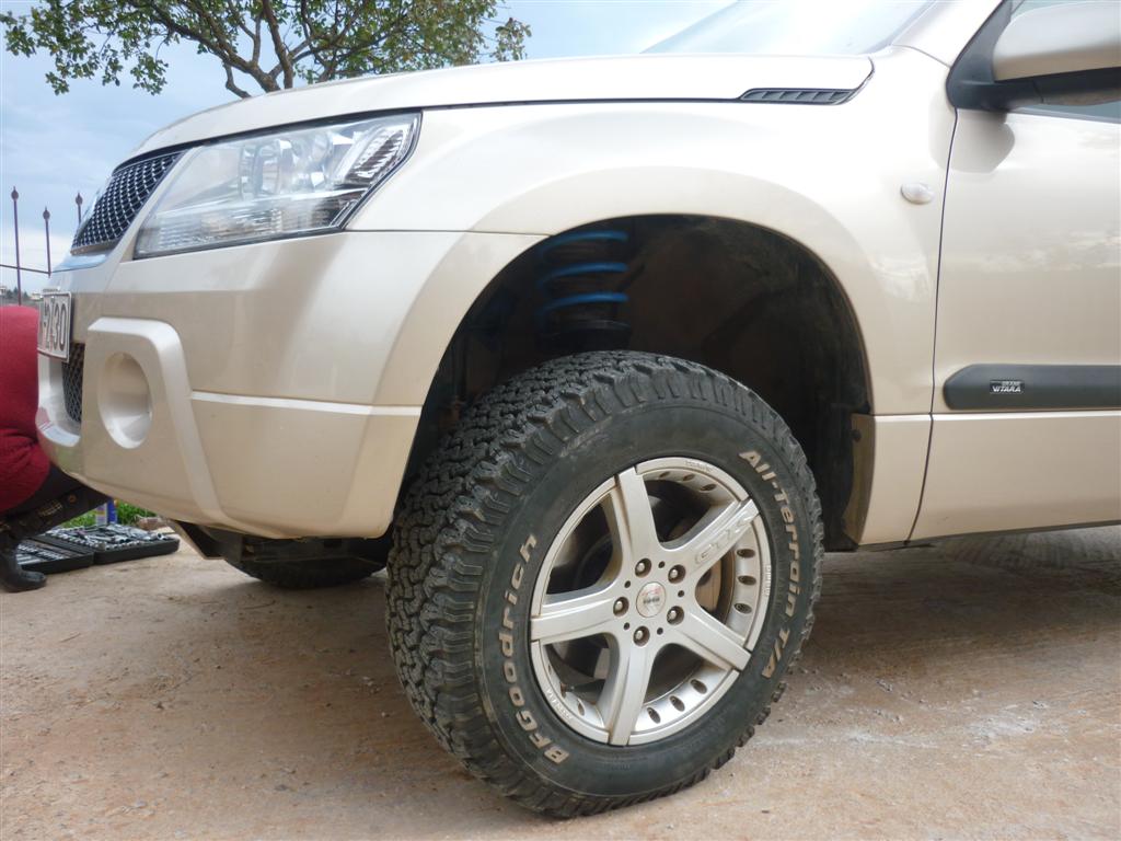

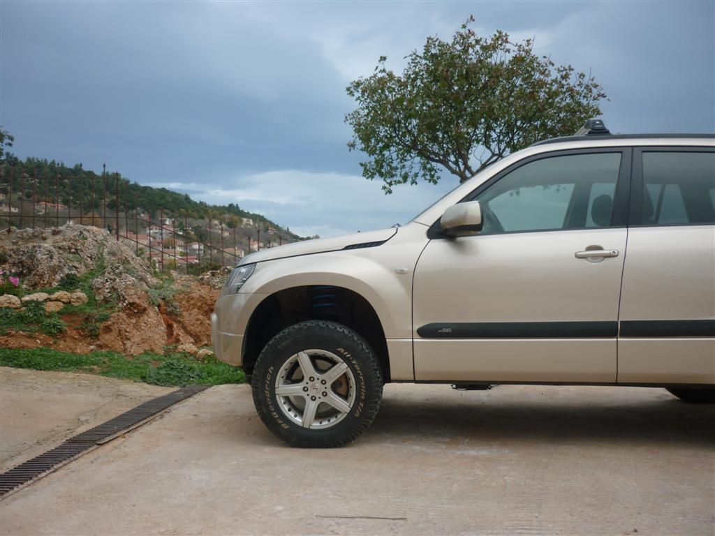

Το αποτέλεσμα ... τρεεεεεέλααααα !!! 8)

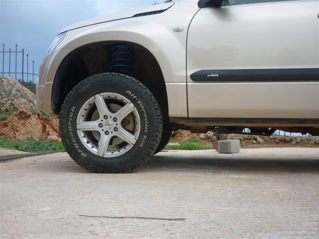

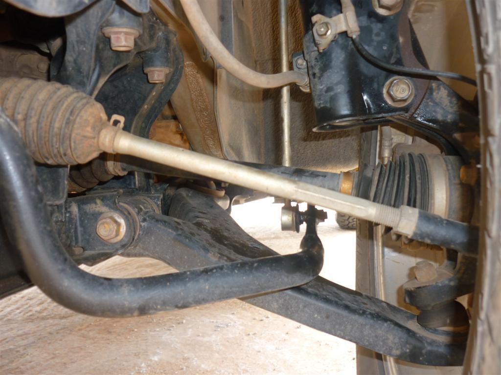

Εκεί θα δουλεύει το ημιαξόνιο σε normal πορεία . Πιστεύω ότι είναι ΟΚ .

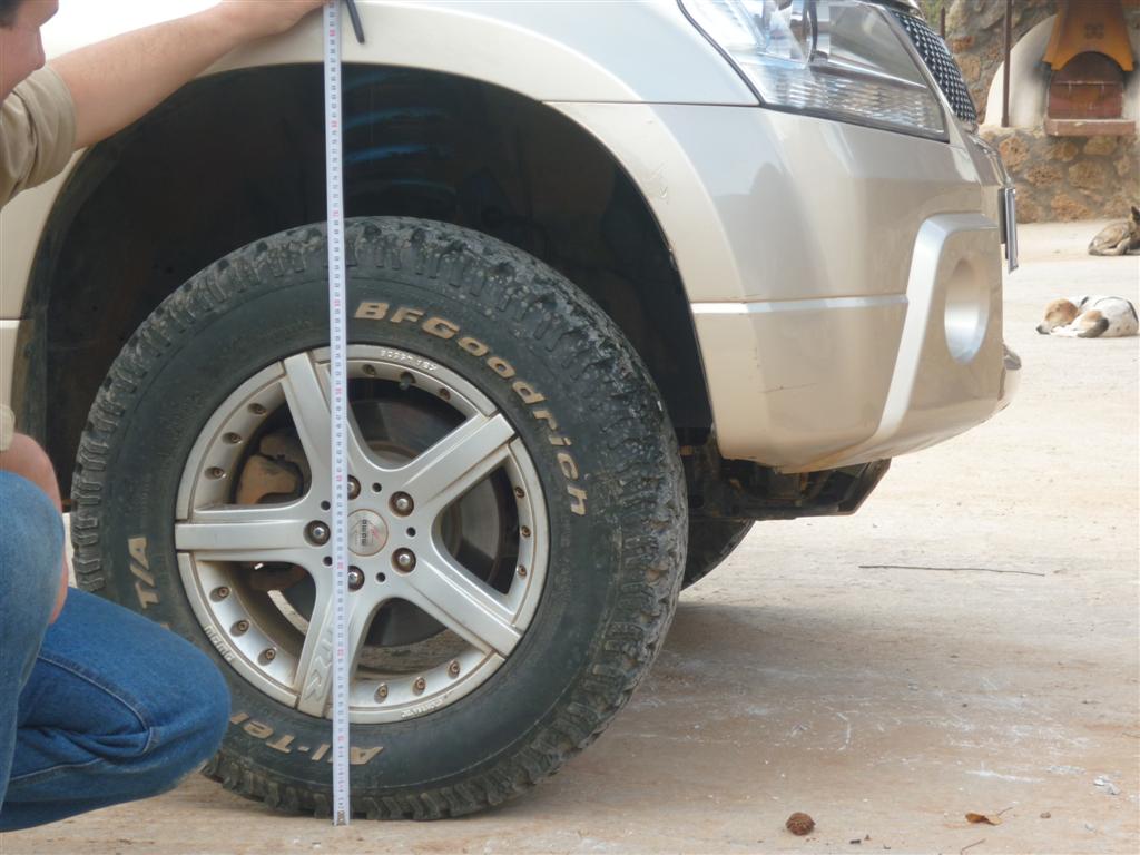

Μέτρησα περίπου 87cm από το έδαφος και 54cm από το κέντρο της ζάντας .
Είμαι τρελαμένος με το αποτέλεσμα :twisted: :twisted: Αυτά για μπροστά !Σε πρώτη ευκαιρία , συνεχίζω πίσω ... :D :D :D
