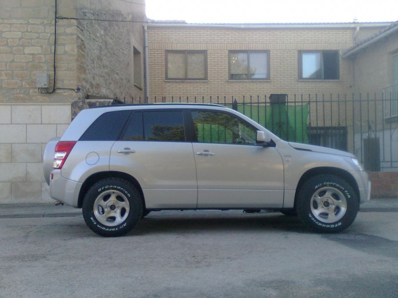

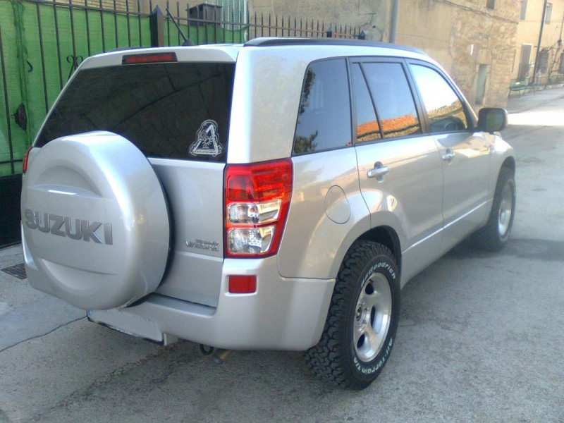

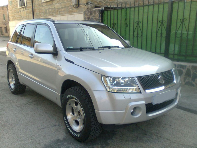

Εδω εχει 16 αρες !!!! ET +20
http://www.mas4x4.com/Dise%C3%B1o/GV%20 ... ension.htm

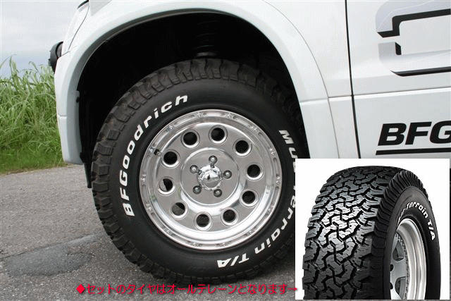

Aυτες εδω ειναι 7x16” με off-set 12 και λαστιχα Fedima Extrem 235/70/16.
front
--"Mabilsa." Springs is +4 (four inches longer than standard)
--Kayaba shock absorbers "Gas-A-Just" hard tare original measure,
rear
-- rear suspension is also based +4 Mabilsa spring, but combined with Koni Heavy Track shock absorbers, also weighed hard to dampen either the strong suspension.
ΑΠΟΤΕΛΕΣΜΑ +27cm το συνολικο υψος απο κατω δηλαδη πηρε +7 cm.

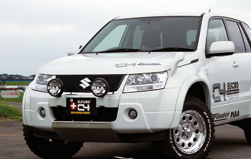

http://shop.traction4x4.it/category.php ... ZUKI~.html
http://www.meiwa-net.com/ultra_line-up/185/page1.htm
http://www.tire-ichiba.co.jp/SHOP/F-455.html
WHEEL:Ultra Wheel TYPE-185 8Jx16 +10 TIRE:BF Goodrich Mud-Terrain T/A 235/70R16

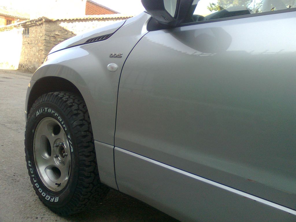

Lift Kit : Iron Man 2"
Rear Shock : RadFlow with 100 psi
Wheel : R15 x 7"
Tires : BF Goodrich 31 x 10.5 KM2
Yes some rub :)

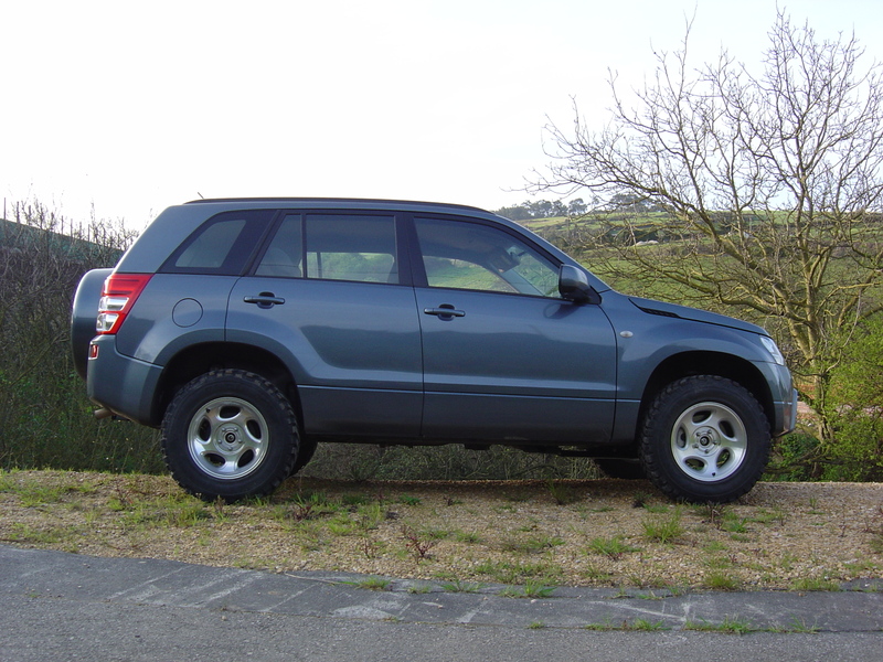

Re: *********** ΖΑΝΤΕΣ NGV ***************
Δημοσίευσηαπό 4troxos » Πέμ Δεκ 02, 2010 7:50 pm

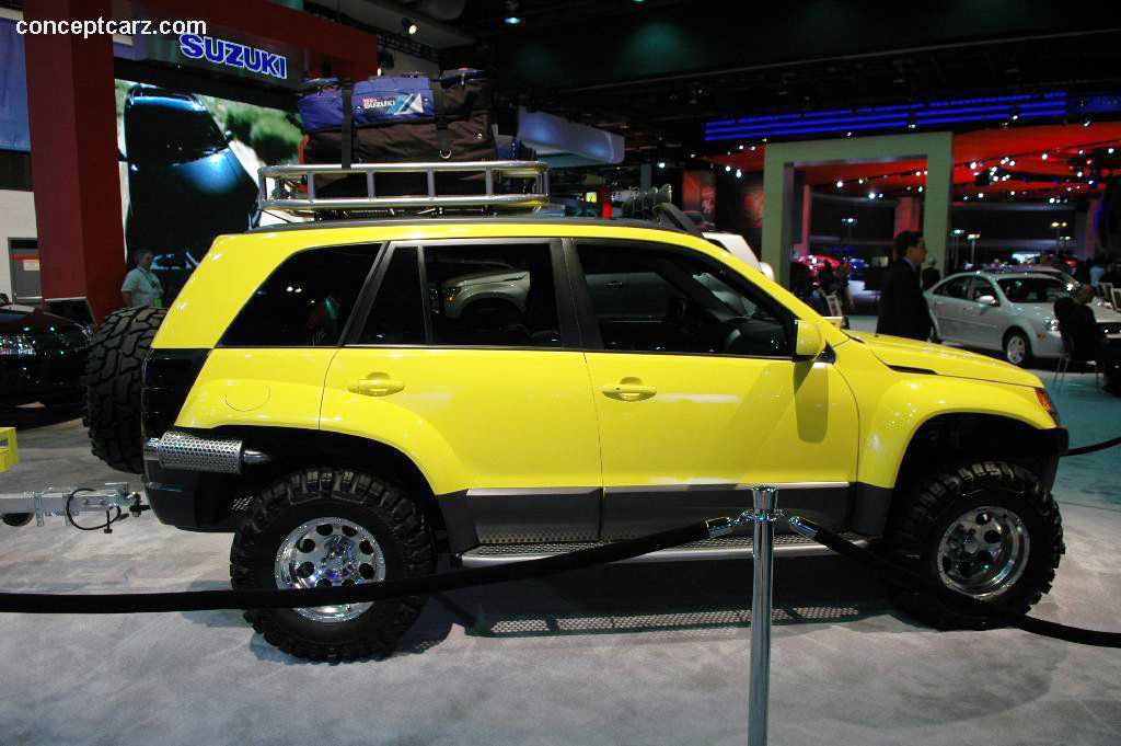

WHEELS 15 x 10-inch Pro Comp “Extreme Alloy;” 5-4.5 bolt pattern
TIRES Super Swamper Thornbird 31x12.5 15LT
Full-size and matching rear-mounted spare
ΑΠΟΤΕΛΕΣΜΑ +28cm το συνολικο υψος απο κατω δηλαδη πηρε +8 cm
Τελευταία επεξεργασία από 4troxos και Παρ Δεκ 03, 2010 7:57 pm, έχει επεξεργασθεί 4 φορά/ες συνολικά

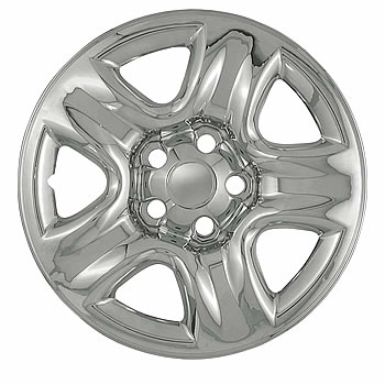

Δημοσίευσηαπό 4troxos » Παρ Δεκ 03, 2010 9:02 pm
Πεστε μου και εσεις μηπως δεν βλεπω καλα????30 $ η μια ζαντα???90 οι τεσσερες???Σιδερένιες.70 ευρω 4 ζαντες????
http://hubcapmike.com/wheel_skins-hubca ... bcaps.html
42x-suzuki ngv.jpg (28.55 KiB) 18047 προβολές

Δημοσίευσηαπό kostis » Σάβ Δεκ 04, 2010 1:31 pm
μαλλον ειναι μονο τασια.....
Δημοσίευσηαπό Επισκέπτης » Σάβ Δεκ 04, 2010 8:59 pm
Παντως μια ζαντα την θελουμε γιατι η σιδερενια μολις πιασει λασπη στο χειλακι απο μεσα σου σπαει τα νευρα :evil:
Δημοσίευσηαπό dj aris » Σάβ Δεκ 04, 2010 9:00 pm
_alexis_ έγραψε:Παντως μια ζαντα την θελουμε γιατι η σιδερενια μολις πιασει λασπη στο χειλακι απο μεσα σου σπαει τα νευρα :evil:
Να πηγενεις με 160 για να μην τρεμει. :)

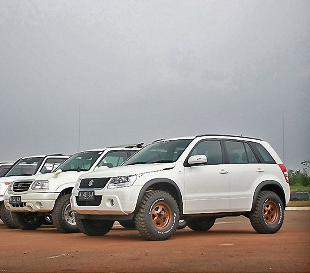

Δημοσίευσηαπό pantelis » Τετ Δεκ 15, 2010 6:45 pm
4troxos έγραψε:Συνεχιζουμε!!
Ξέρουμε καμμιά πληροφορία για τη συγκεκριμένη? (μοντέλο, offset, κλπ)
