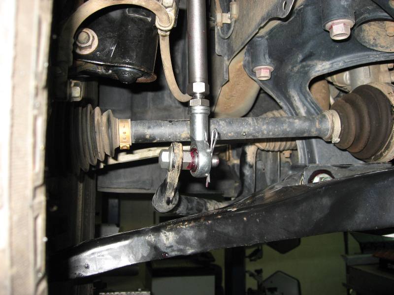

Δημοσίευσηαπό GEORGE.B » Σάβ Νοέμ 27, 2010 6:27 pm

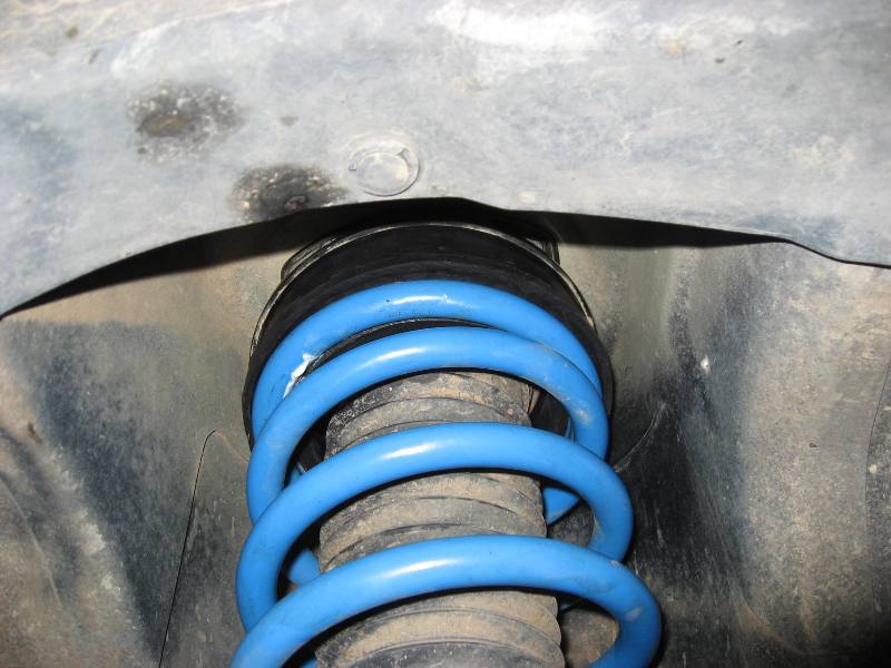

Με την ευκαιρία της τοποθέτησης τον συνεμπλόκ (superpro) μπήκαν στο ngv του κουμπάρου και κάποια άλλα καλούδια.

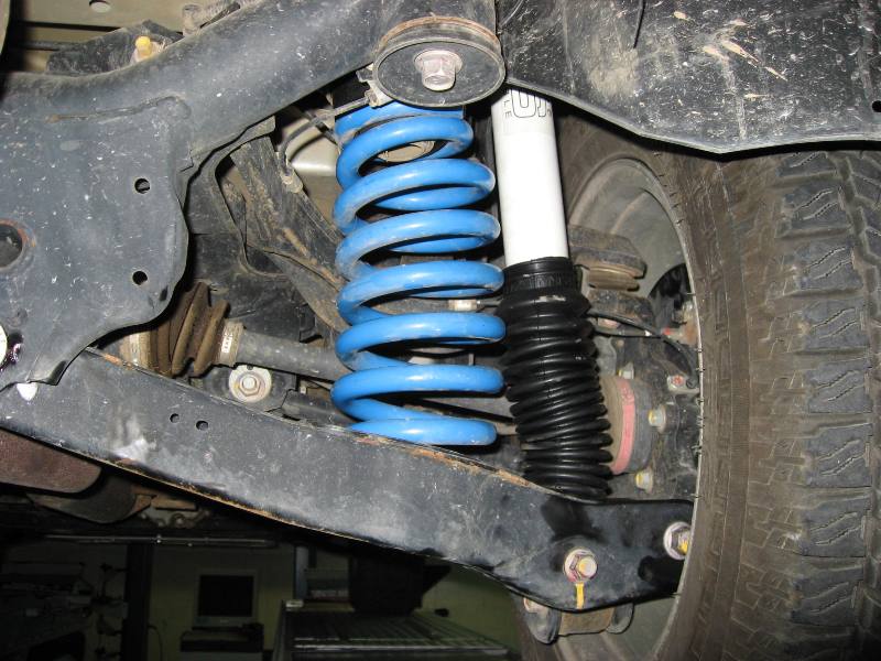

1) Αποστάτες ελατηρίων 3 πόντον στα ηδη υπάρχων ελατήρια mad.

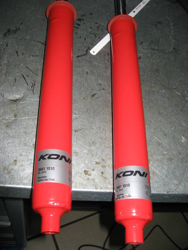

2 )Εμπρός αμορτισέρ koni ρυθμιζόμενα.

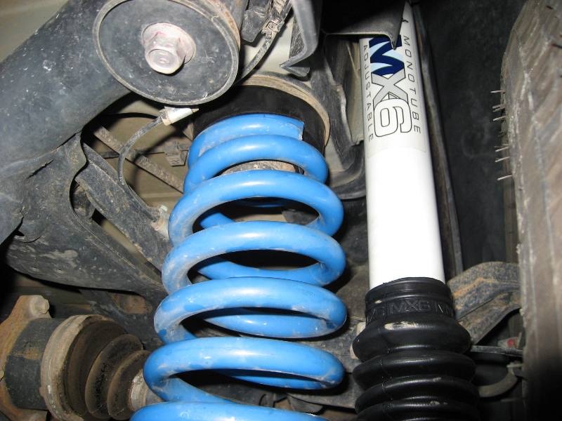

3 )Πίσω αμορτισέρ mx6 ρυθμιζόμενα.

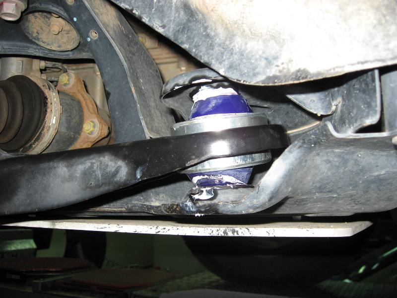

4 )συνεμπλόκ εμπρός ψαλιδιών τα πίσω μόνο, superpro.
5 )Και τέλος τα ρυθμιζόμενα και αποσπόμενα μπαράκια ζαμφόρ που παραλίγο να σκουριάσουν στο ντουλάπι.
εμπρός ρυθμιζόμενα koni
εμπρός αποστάτης ελατηρίου

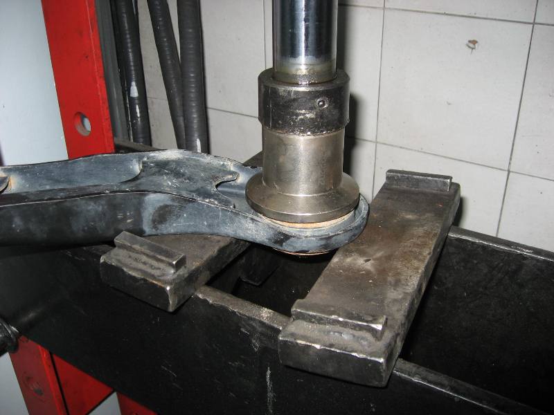

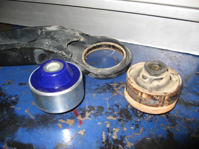

το παλιό συνεμπλόκ μας αφήνει.....
το superpro σε λίγο θα πάρει την θέση του
πίσω
πίσω mx6 και αποστάτης ελατηρίου
τα superpro στήν θέση τους
το ημιαξόνιο σε ηρεμία, η θέση του μιά χαρά

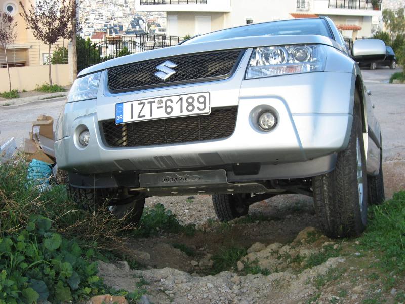

Να ρωτήσω και κάτι βρε Γιώργο μου ... Με τους αποστάτες μπροστά , πως ήταν το αμάξι στην ευθυγράμμιση ? Κατάφερες να το φέρεις ? :think: :think: :think:
Re: MX6+KONI+MAD+ΑΠΟΣΤΑΤΕΣ ΕΛΑΤΗΡΙΩΝ
Δημοσίευσηαπό kaliakouda » Κυρ Νοέμ 28, 2010 1:28 am

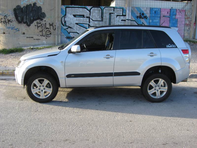

Το αμάξι σήμερα το είδα από κοντά και έπαθα ένα τρομερό ΣΟΚ :o :o :o :o :shock: :shock: :shock: :shock:
Πρώτη φορά βλέπω NGV να μου ρίχνει σε ύψος, με την πρώτη ματιά είναι εμφανές!!!
Άκου ρυθμιζόμενα αμορτισέρ μπρός-πίσω :doh: :doh: :doh: :doh:
Αύριο θα μετρηθεί σε σχέση με τα RR και θα έχετε και νούμερα
Ένα μεγάλο μπράβο στο Γιώργο που νοιάζεται για τα αμάξια μας και το έχει προχωρήσει πολύ το θέμα..!! :clap: :clap: :clap:
Να χαίρεσαι Λάζαρε το κουμπαράκι σου και φυσικά και το αμαξάκι σου :D :D

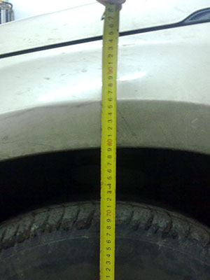

kaliakouda έγραψε:..Αύριο θα μετρηθεί σε σχέση με τα RR και θα έχετε και νούμερα..

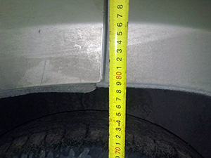

Να μετρήσετε στη μεση των θολων, μπροστα και πισω.Και ετσι θα εχουμε συγκρητικο σε σχεση και με το original (μαμα).Nα μας πειτε και με ποια λάστιχα γίνονται οι μετρήσεις.
Eδω http://minkara.carview.co.jp/userid/582 ... /note.aspx
οι ΙΑΠΩΝΕΣ γραφουν οτι μπροστα και πισω θολο, αρχικα ηταν 805mm.!!!!!?????
original........rocky road(bf mud +1.5cm....) .... MAD+ΑΠΟΣΤΑΤΕΣ ΕΛΑΤΗΡΙΩΝ (yoko..)
ΕΜΠΡΟΣ- FRONT
790-805mm?...............850 mm...............855mm
ΠΙΣΩ-REAR
785-805mm?...............865 mm............865 mm
