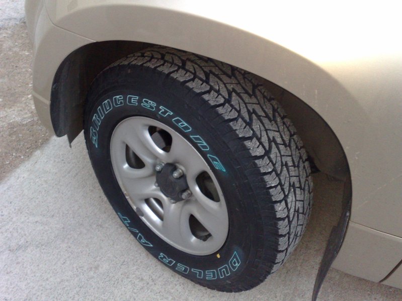

Δημοσίευσηαπό jtgiannis » Δευτ Μαρ 30, 2009 6:27 pm
Φιλε μου εγω εχω τα bridgestone 694 A/T.Εχουν γυρω στα 500-550 ευρω.Ειναι 50/50 και δεν κανουν καθολου θορυβο σε σχεση με τα μαμα σε υψηλες ταχυτητες στην εθνικη(150-160, παραπανω δεν παω).Ειμαι πολυ ικανοποιημενος για την μικτη χρηση που τους κανω.Οριστε και 2 φωτο να παρεις μια ιδεα.Εικόνα
