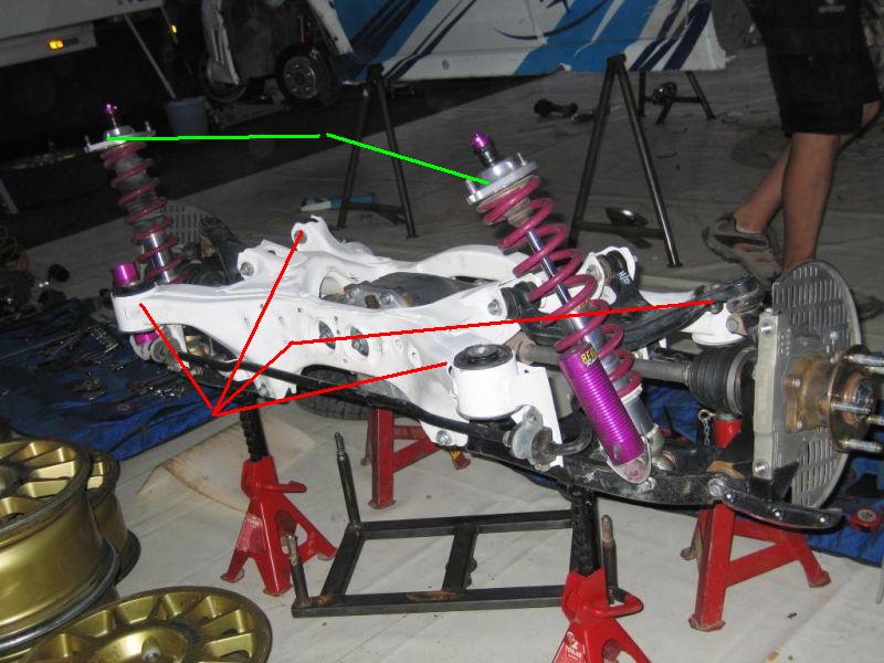

Το λοιπόν βρήκα μία φώτο από το wrc αλλά το σύστημα είναι στην ίδια φιλοσοφία. :wink:
αναίμακτα τό όλο πακέτο κατεβαίνει 4 εκ. και αποχωρίζεται το εσνωματομένο σασσί.
το ίδιο και πίσω με τη μόνη διαφορά ότι πίσω τα ελατήρια πατάνε σε βάση που είναι πανω στο σασσι και πρέπει να γίνει ανάλογος αποστάτης.
έτσι τα ψαλίδια θα δουλεύουνε το ίδιο όπως και πριν(γωνίες κρεμασμα κλπ) αλλά πιο χαμηλά :wink:
αν το όχημα μεινει ετσι χωρίς αποστάτες τροχών τότε δεν θα είναι σταθερό οπότε με 5 εκ αποστάτες θα είναι ότι πρέπει.
πέρα από τα παραπάνω χρειάζεται αποστάτες στα διαφορικά και τπτ παραπάνω.

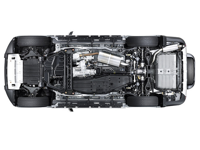

Δημοσίευσηαπό 4troxos » Παρ Οκτ 08, 2010 5:32 pm
Το ngv απο κατω.
