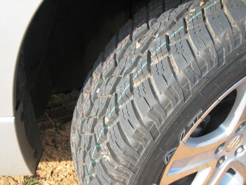

Δημοσίευσηαπό JohnnyBoy » Τετ Νοέμ 25, 2009 12:36 am
Οριστε φωτο με τα νεα πατούμενα!Εικόνα

Δημοσίευσηαπό Dimitris_K » Τετ Νοέμ 25, 2009 12:38 am
Καλοπάτητα... άντενα γινόμαστε κι άλλοι ΤΟΥΟ-τ-'αδες :)

Δημοσίευσηαπό kons » Τετ Νοέμ 25, 2009 5:51 pm
Καλούς δρόμους, καλά δεν τα άφησες να πατήσουν καθόλου άσφαλτο? κατευθείαν στο χώμα? :lol:

Δημοσίευσηαπό JohnnyBoy » Τετ Νοέμ 25, 2009 7:28 pm
Ευχαριστώ, δεν ειναι και κανένα φοβερο off road ενα χωματοδρομος διπλα στο σπιτι.
