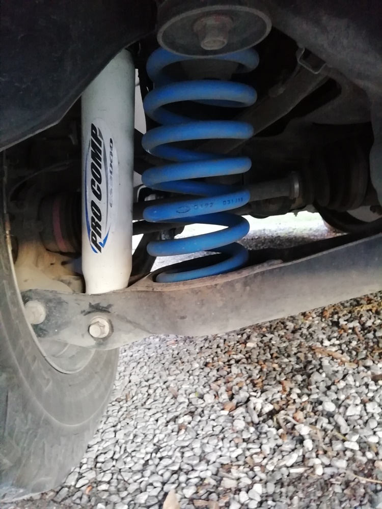

Δημοσίευσηαπό grvitara » Πέμ Ιαν 31, 2019 10:24 am
mikemicha έγραψε:Μπήκαν εχθές και τα Procomp ES3000 κωδ.324509 κλειστά 397, ανοιχτά 610, οπότε έκλεισε και το θέμα της ανάρτησης πίσω
Πρόκειται για πιο μαλακό σε σχέση με τα 9000. Θετικές εντυπώσεις μετά από 100 χλμ. Παρακαλώ για την ενημέρωση του πρώτου post στα αμορτισέρ για μετά το Lift.

Από την φωτογραφία φαίνεται το ελατήριο να έχει στενές επαφές με το αμορτισέρ ή ιδέα μου είναι;

Δημοσίευσηαπό mikemicha » Πέμ Ιαν 31, 2019 10:35 am
grvitara έγραψε:καλορίζικα.
Είναι λάθος η οπτική. Δεν ακουμπάει, έχει αρκετό χώρο. Το απόγευμα θα ανεβάσω νέα φώτο για του λόγου το αληθές. ;-)

Δημοσίευσηαπό mikemicha » Παρ Φεβ 01, 2019 1:10 pm
grvitara έγραψε:Από την φωτογραφία φαίνεται το ελατήριο να έχει στενές επαφές με το αμορτισέρ ή ιδέα μου είναι;
Και για του λόγου το αληθές.
