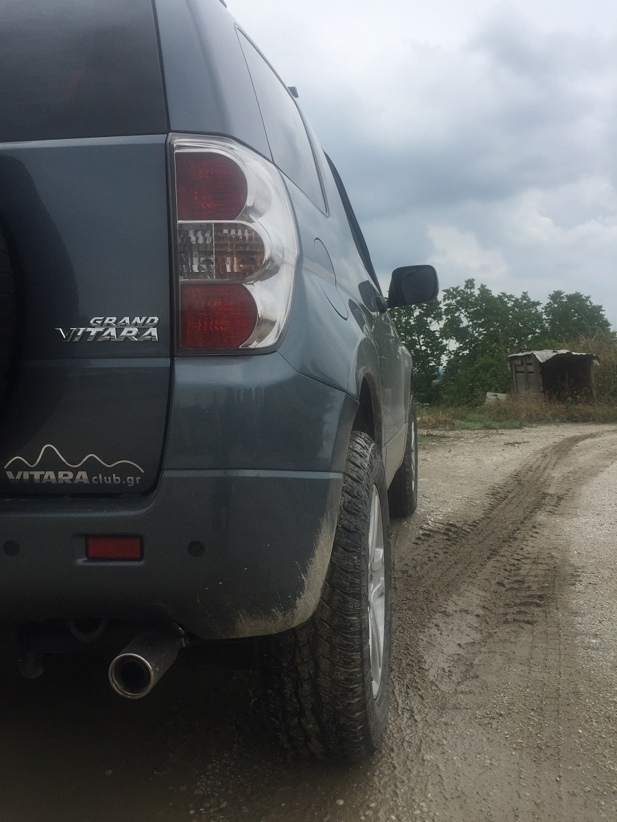

Δημοσίευσηαπό thomas91 » Παρ Ιουν 16, 2017 8:39 pm
Τελικα εβαλα αποστατες της roughcountry 38mm
Πιστευω εδειξε παρα πολυ εγινε πιο αγριο!!! :lol: :lol:

Re: Αποστάτες Τροχών
Δημοσίευσηαπό kaliakouda » Παρ Ιουν 16, 2017 8:40 pm
Άντε καλοτσούλητοι αφού τους έβαλες :dance:
Δημοσίευσηαπό thomas91 » Παρ Ιουν 16, 2017 8:49 pm
kaliakouda έγραψε:Άντε καλοτσούλητοι αφού τους έβαλες :dance:
Ευχαριστω φιλε μου,δεν αντεξα να μην τους βαλω αλλα πιστευω το αποτελεσμα με δικαιωσαι!
Δημοσίευσηαπό kaliakouda » Παρ Ιουν 16, 2017 8:50 pm
Μήπως μέτρησες πριν και μετά για να δεις πόσο ύψος έχασες?
Δημοσίευσηαπό thomas91 » Παρ Ιουν 16, 2017 8:51 pm
kaliakouda έγραψε:Μήπως μέτρησες πριν και μετά για να δεις πόσο ύψος έχασες?
Φιλε εγω που μετρησα πριν και μετα ειδα οτι δεν εχασα καθολου τωρα να με πεις παιζει ρολο και ο δρομο αλλα δεν πιστευω πανω απο 3χιλιοστα!

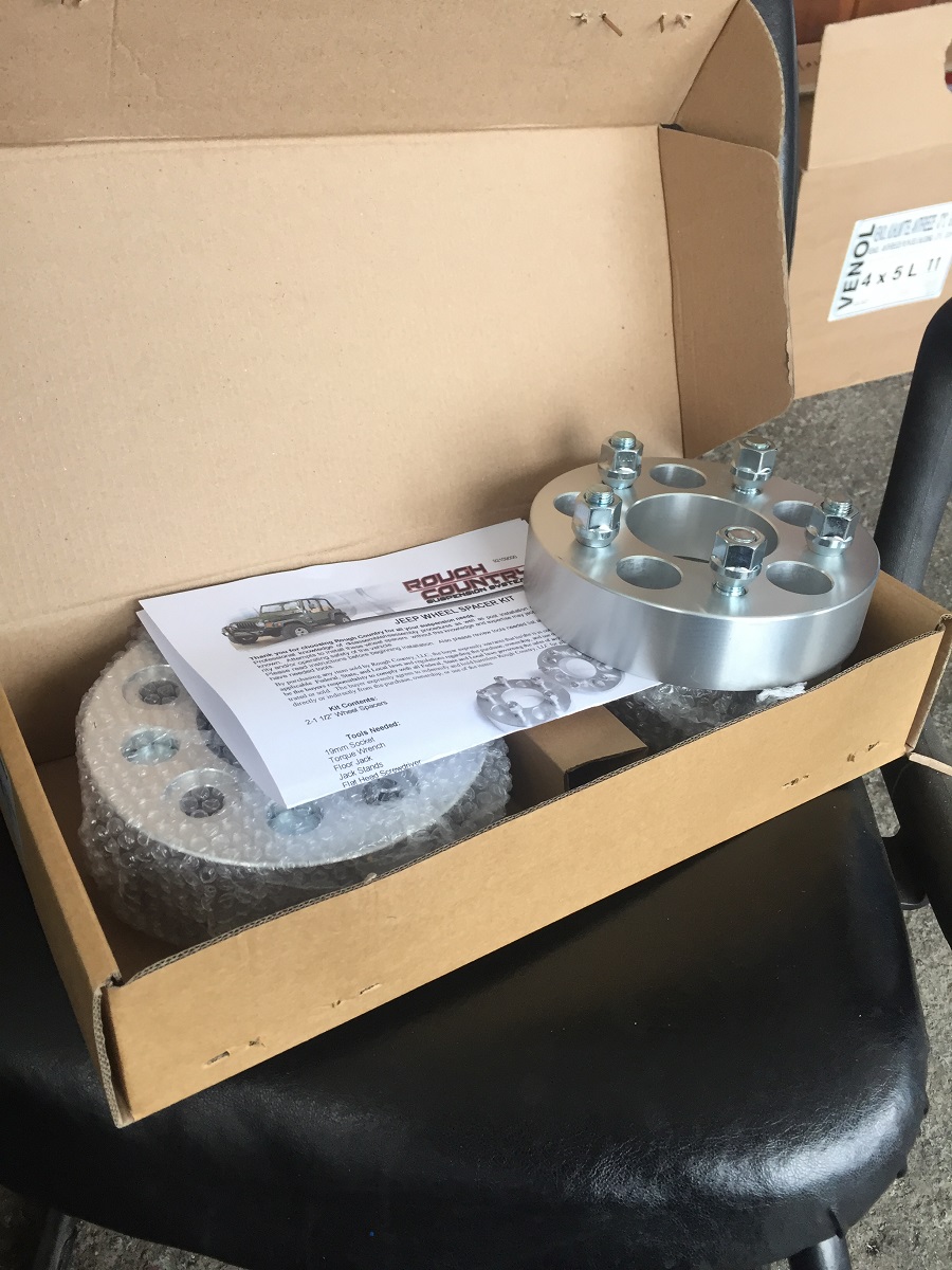

Δημοσίευσηαπό thomas91 » Παρ Ιουν 16, 2017 10:19 pm
kaliakouda έγραψε:Πόσο κόστισαν? βάλε κάνα λινκ να τους δούμε αφού δεν μας έβαλες φωτό από την τοποθέτηση :!:
Αφαλό δεν έχουν απ' ότι βλέπω πάντως εγώ.
Φωτογραφια δεν εβγαλα γιατι δεν ημουν εκει,ημουν στην δουλεια αλλα εχω μια φωτογραφια τους.
Αμα δεις το κενο που εχει η τρυπα χωρις το μπουζονι μεχρι το χυλος προς τα εξω θα καταλαβεις την διαφορα ενος κινεζικου αποστατη,οχι οφαλο δεν εχουν!
Τους πηρα 240€ απο τον Μυρωνιδη http://www.anarthseis.gr
Με οφαλο εβρησκα μονο απο εξω και κοντα στα 360 η 300 απο ebay H&R
thomas91
Δημοσιεύσεις: 745
Λάστιχα: CST MT II
Διάσταση ελαστικών: 235/75/15
Suspension: +8 Custom
