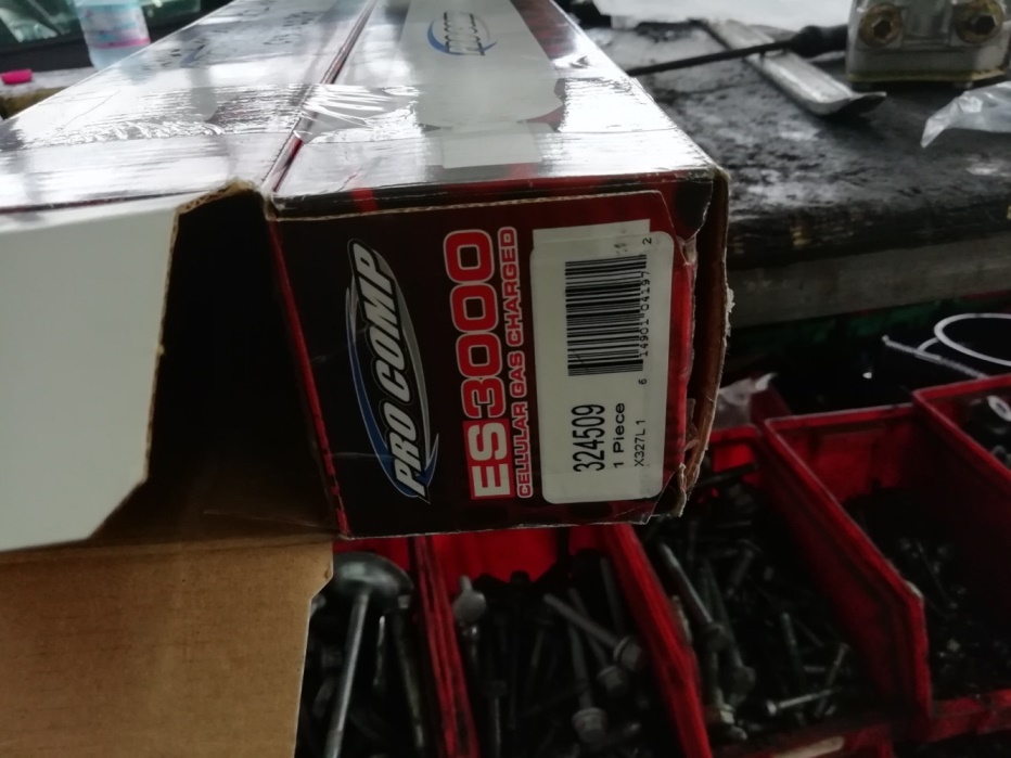

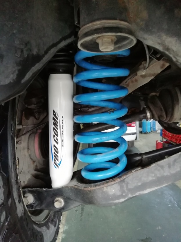

Δημοσίευσηαπό mikemicha » Τετ Ιαν 30, 2019 12:53 pm
Μπήκαν εχθές και τα Procomp ES3000 κωδ.324509 κλειστά 397, ανοιχτά 610, οπότε έκλεισε και το θέμα της ανάρτησης πίσω
Πρόκειται για πιο μαλακό σε σχέση με τα 9000. Θετικές εντυπώσεις μετά από 100 χλμ. Παρακαλώ για την ενημέρωση του πρώτου post στα αμορτισέρ για μετά το Lift.
