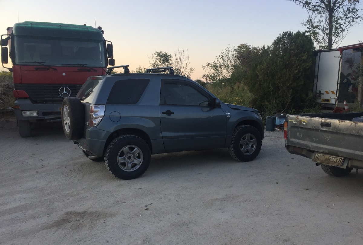

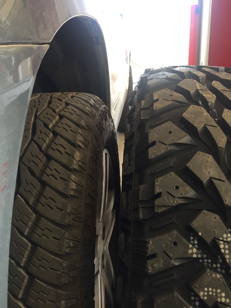

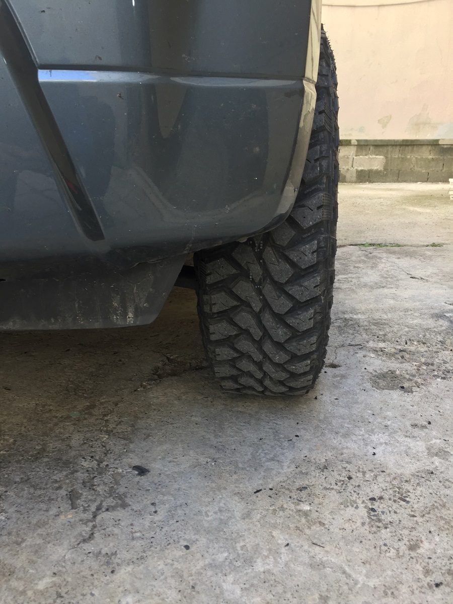

Δημοσίευσηαπό thomas91 » Πέμ Οκτ 05, 2017 10:29 pm
Η αλλαγη εγινε με επιτυχια 8)
Σαν καινουργια που ειναι ολα φαινονται καλα εκτος φυσικα δεν προλαβα απο υψος κερδισα σχεδον 1,5+2εκ καθαρα :D
Απο βουητο σε λογικα πλαισια αφου ειναι καθαρο 80-20 και 10λινο ουτε καταλαβα ακομα καμια διαφορα στην καταναλωση ουτε στο ρεπριζ !
Αλλα απο τροποποιησης θελει λιγο στους μπροστα στους θολους κατι αρχισαμε σημερα αλλα δεν τελειωσαμε ακομα θα ενημερωσω αυριο :character-jason:

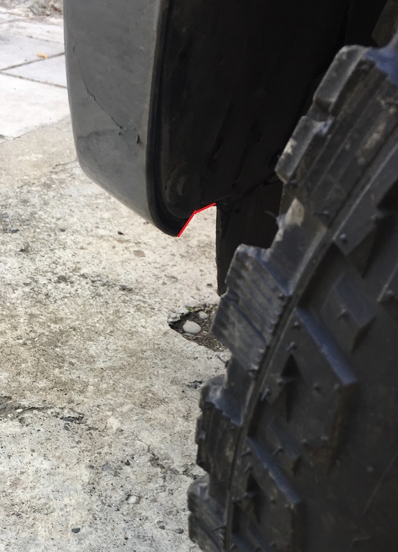

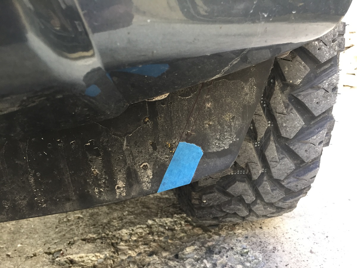

Δημοσίευσηαπό thomas91 » Κυρ Οκτ 08, 2017 2:38 pm
Λοιπον σημερα προλαβα να τελειωσω λογο δουλειας τα κοψιματακια και τα μαζεματα :D
Πρωτα εκανα το μπροστα το πλαστικο σημαδεμα και κοψιματακι :lol:
Απο την μεσα πλευρα του θολου τριμαρα λιγο το πλαστικο δεν εβρισκε αλλα για να εχει λιγο αερα σε περιπτωση λασπης η χιονιου!
Ειναι με την κοκκινη γραμμη στο σημειο που το εκανα!

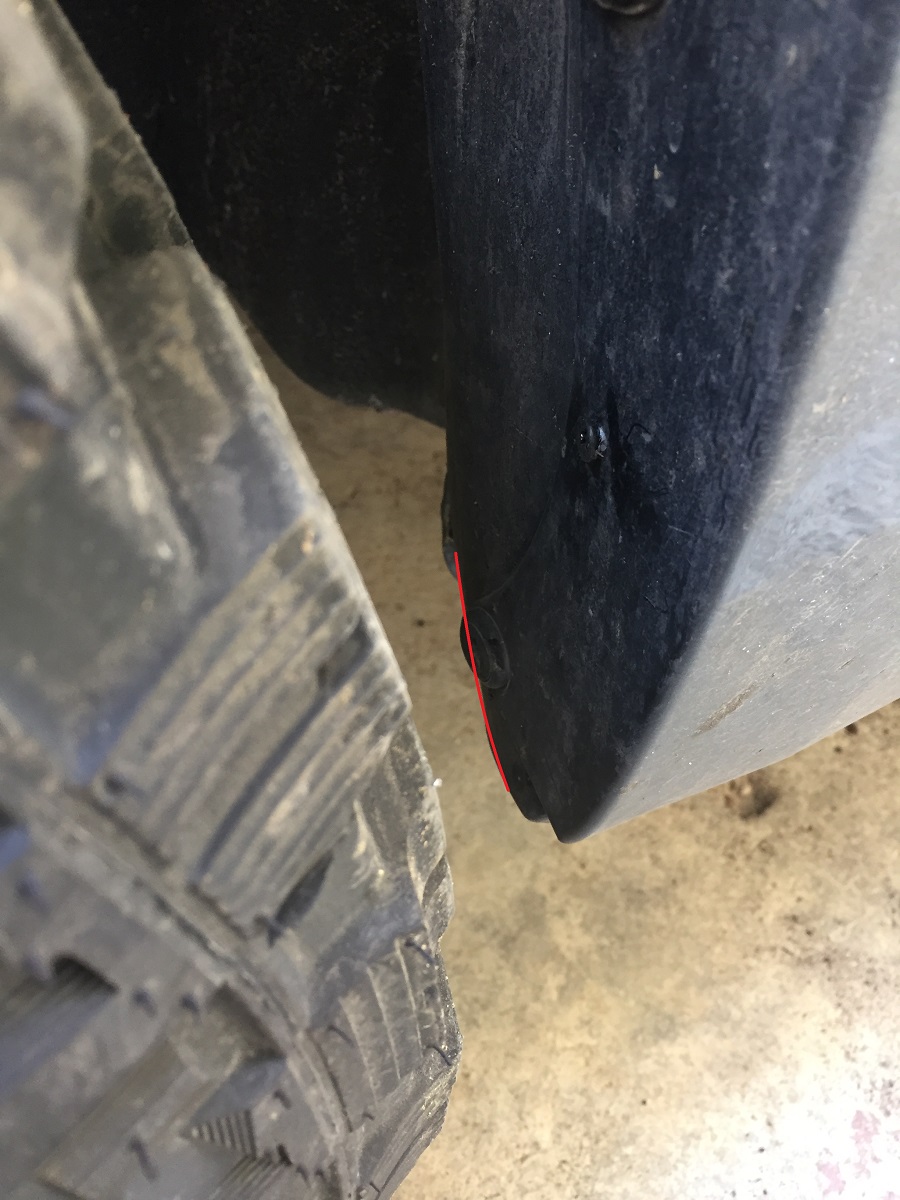

Και τελος μαζεψα το πισω πλαστικο του θολου με δεματικο ειναι οπως ακριβως το εκανα με την κοκκινη γραμμη!
