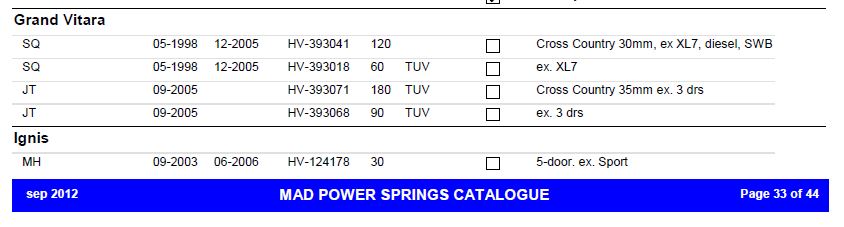

Γενικά τα 3d είναι εκτός καταλόγου, πολλοί βέβαια τα έβαλαν.. θα σε ενημερώσουν οι ίδιοι τι έγινε τελικά
Τα cross country(393071) θεωρητικά είναι για ύψος(μπρος πίσω) ενώ ο άλλος κωδικός(393068) μόνο για πίσω ώστε να μην κάθεται σε φόρτωμα ή με ρυμουλκούμενο

Σ αυτό που έστειλες δν βλέπω όμως ούτε τον κωδικό από τα δικά σ ούτε τον κωδικό από αυτά που αναφέρω εγώ...πρέπει ν δω κάπου αλλού πέρα από αυτό που είναι τυπωμένο πάντως στα ελατήρια???
