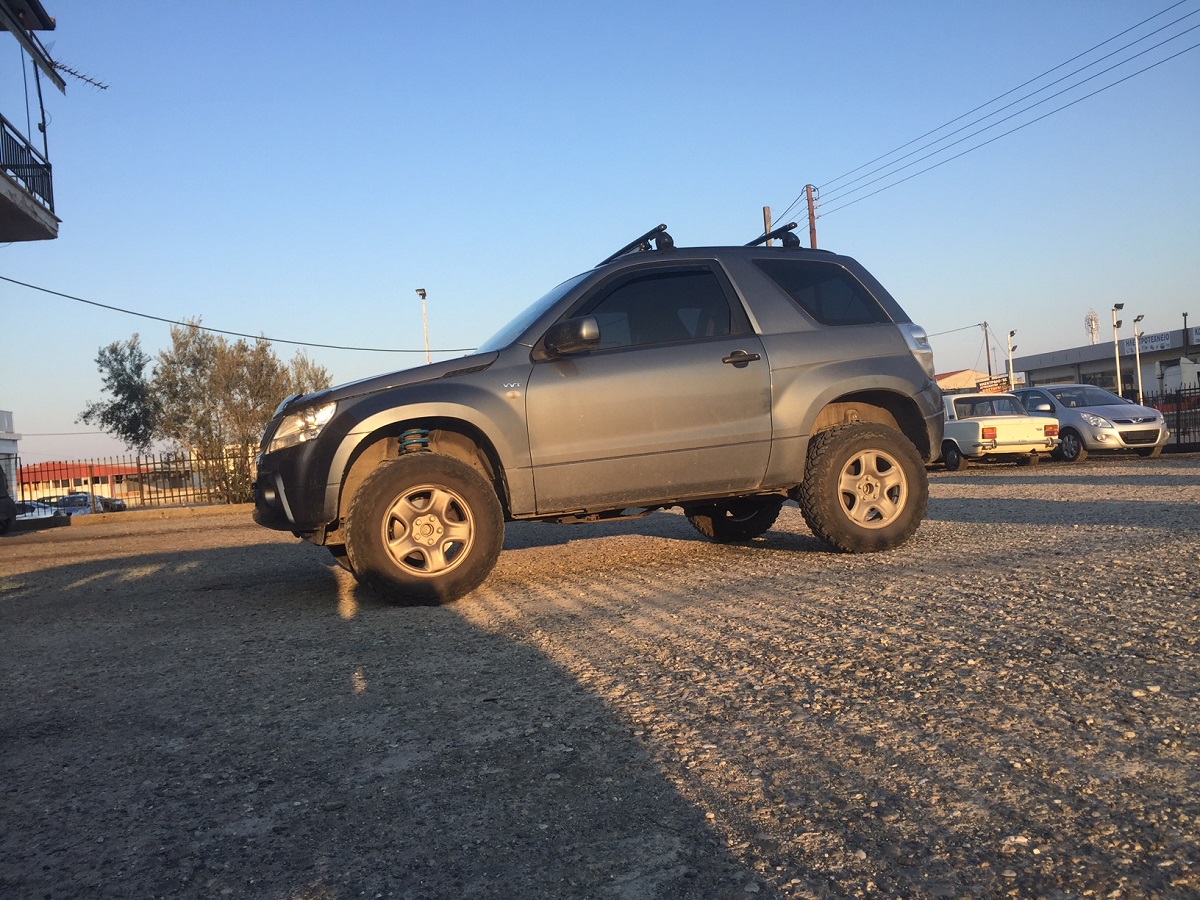

jiannisk έγραψε:Λοιπον επειδή δεν κρατήθηκα παρόλη τη συζήτηση που είχα με τον kaliakouda και τον Antonioz για να βαλω και αποστατες μια και καλη ειπα να βαλω τα ελατηρια και τα αμορτισερ (μπρος - πισω) και να το δω και ετσι.
Οπτικα για μενα βελτιωθηκε αν και θα ηθελα ενα πιο αγριο λαστιχο για να δεσει καλυτερα. Στο δρομο (για μενα) παλι συμπεριφερεται καλυτερα αν και δεν εχω κανει καμια ρυθμιση ακομα για να κατσουν λιγο τα ελατηρια. Βάλαμε λοιπον ελατηρια MAD μπρος πισω ΚΥΒ μακρυα πισω και ΚΥΒ κανονικα μπροστα.
Ξερω ξερω τα σκαλοπατια... Αρεσουν στο γιο μου οποτε θα τα βγαλουμε προς χειμωνα που θα κανουμε και βολτες εκτος...
Γιάννη έχω βάλει πριν χρόνια τα mad χωρίς να αλλάξω αναρτήσεις και ήρθαν κανονικά χωρίς καμπερόβιδες διότι δεν έβαλα αποστάτες. Τώρα θέλω να αλλάξω και σκέφτομαι την λύση πίσω ΚΥΒ μακριά και μπροστά ΚΥΒ κανονικά. Εσύ έχεις αποστάτες?
Ερώτηση αν γνωρίζεις ... ή όποιος γνωρίζει....
α) μπορεί να μπουν πίσω ΚΥΒ μακριά αφού δεν έχω αποστάτες ?
β) το πετρέλαιο 1.9 5d και το 2.0 5d βενζίνη φορούν τα ίδια ή λόγο βάρους θέλουν άλλα?
γ) με τα πίσω ΚΥΒ μακριά έγινε πολύ σκληρό το δικό σου?
Ευχαριστώ

Δημοσίευσηαπό thomas91 » Παρ Ιαν 26, 2018 8:48 pm
Νεο μελος mad club :D
-ελατηρια mad
-αποστατες μπρος πισω +3,5
-ασημι πισω kyb
-καμπεροβιδες
Απο την ευθυγραμμιση περασε κομπλε και στο πισω και στο μπροστα αξονα :D :D
Και εκλεισε και το κομματι της αναρτησης σειρα εχουν τα αργα ;-)
