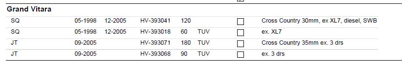

Antonioz έγραψε:Ως γνωστόν τα mad δεν ειναι ελατήρια ψηλώματος αλλά φορτώματος.. με άλλα λόγια το αυτοκίνητο σηκώνεται επειδή απλά δεν είναι φορτωμένο.Άρα δεν νομίζω να είναι πιο μαλακά στο σύνολο από τα μαμά. Σε κάθε περίπτωση έχουμε πολλούς που τα φοράνε και μπορούν να σε κατατοπίσουν..
Μετά την που βρήκε η κοιλιά σε 2-3(..4-5) σημεία έψαξα το θέμα των ελατηρίων (για μπροστά κυρίως) και ανακάλυψα κάτι που δεν αναφέρεται στο site της αλλά στο .
Πρόκειται για τον τύπο Cross Country ο οποίος ουσιαστικά δεν ειναι αποκλειστικά φτιαγμένος για φόρτωμα(αρα κούτσουρο άδειο) αλλα για να αυξήσει το ύψος απο το έδαφος.
Όποτε αναθεωρώ (και παραγγέλνω) τα cross country (που πιθανόν έχετε όλοι σας). ΚΩΔΙΚΟΣ cross country HV-393071 ΚΩΔΙΚΟΣ ΑΠΛΩΝ: 393068 ,τα δευτερα αν κατάλαβα καλά(βάση των οδηγιών τοποθέτησης) αφορούν μόνο πίσω ελατήρια.
Επίσης αυτό που καταλαβαίνω είναι οτι τα 3drs εξαιρούνται.. αρα δεν τα προτείνουν για αυτά..;
Απο τον κατάλογο:
