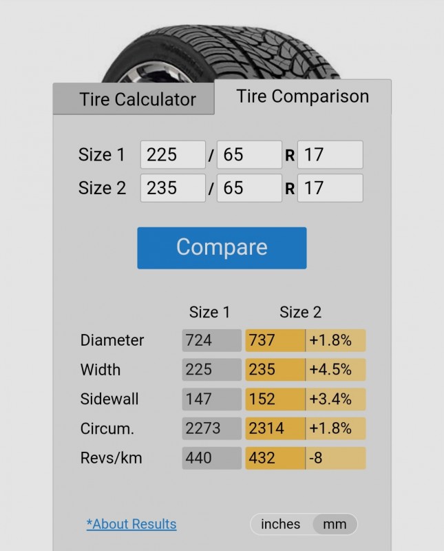

Για δες ειναι ομως ψηλωμενο.
Η διαφορά σου ειναι

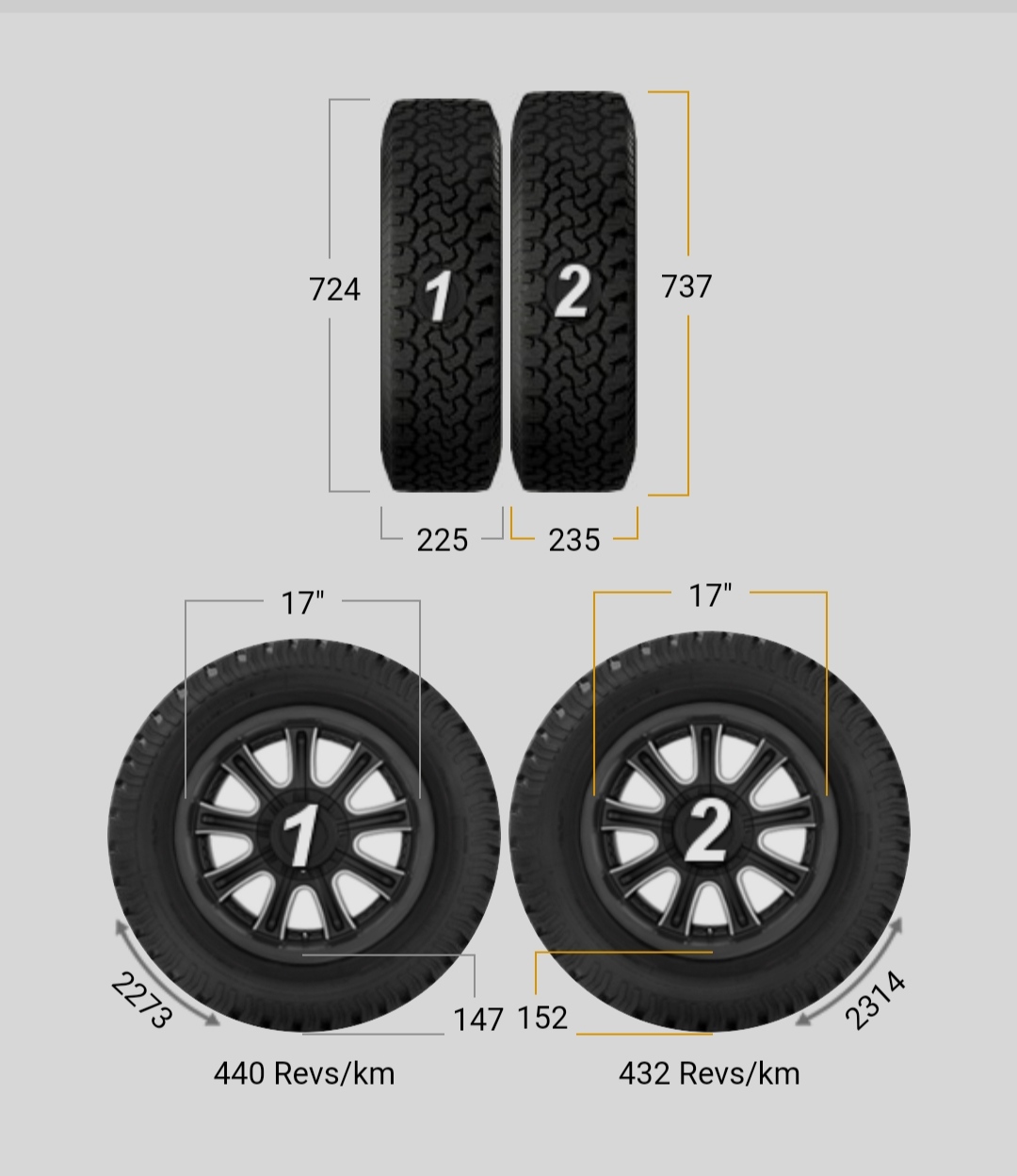

Ωραία, απ' ότι καταλαβαίνω δηλαδή με την συγκεκριμένη ζάντα δύναται να βάλουμε διάσταση 235 !
Δεν δημιουργείται κάποιο πρόβλημα?

Στη ζαντα χωραει απροβληματιστα.
Δεν ξερω τι γίνεται στο υψος και στα βυθίσματα αν βρίσκει γιατι δεν εισαι ψηλωμενος.
Αν το εχει βαλει κάποιος με μαμά ανάρτηση δεν ξερω.
Αν ξερει κάποιος ας μας δωσει τα φωτα του :D
