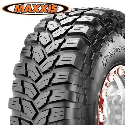

Καλησπερα,ειμαι αναμεσα στα
Maxxis Trepador
Kumho kl71
Και φυσικα να τα εχω πανω ας πουμε νοεμβριο με αρχες μαρτιου οχι παραπανω για χειμερινα!

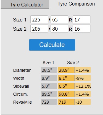

Πιστευω Αντωνη οτι η διαμετρος δλδ το +1,4% χωρις να γνωριζω καλα δεν ειναι μεγαλη διαφορα σε σχεση που τωρα εχω το 225/65/17 ΑΤ
Θα παρει λογικα και +1εκ ακομα υψος αφου το παω ποντο ποντο :lol:
Και πχ το Maxxis που το ειδα και απο κοντα δεν εχει και αμαν το αγριο τακουνι αφου ειναι σε σχημα ψαροκοκκαλου!!

Καλησπερα μιας και ειμαι ετοιμος πλεον για αγορα ελαστικου απο βδομαδα τελικα να παω σε 205/80/16 η 225/75/16 παντα για πρωτογενη mud ελαστικο? :think: :think:
Αυτα που βλεπω πιο πολυ ειναι maxxis trepador η bighorn 764
Διαστασεις συμφωνα με το tyresizecalculator ειναι
205/80/16 28,9"
225/75/16 29,3"
225/65/17 28,5" (αυτα που φοραω τωρα δλδ)

thomas91 έγραψε:Αυτα που βλεπω πιο πολυ ειναι maxxis trepador η bighorn 764
Τα πρώτα έχω ακούσει απο πολλούς οτι είναι κορυφαία mud (ερχονται πιο πολύ προς τα 50/50) Αν θυμάμαι καλά έχουν καλή πρόσφυση σε ασφαλτο και χαμηλό θόρυβο, πάντως τα δευτερα μ'αρέσουν πιο πολύ :mrgreen: :mrgreen:
Σχετικά με την διάσταση θυμίσου οτι έχουμε απώλεια ροπής περίπου 3,5% για κάθε αύξηση μιάς ιντσας(inch) στην διάμετρο του ελαστικού..
